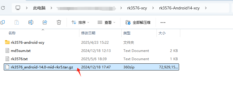

SDK下载到本地后大概70多个G
下载后要做个校验
解压后内核源码

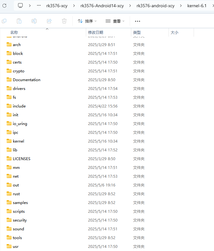

kernel代码路径说明
Android14支持6.1 版本的kernel,kernel源码在工程中kernel-6.1目录下

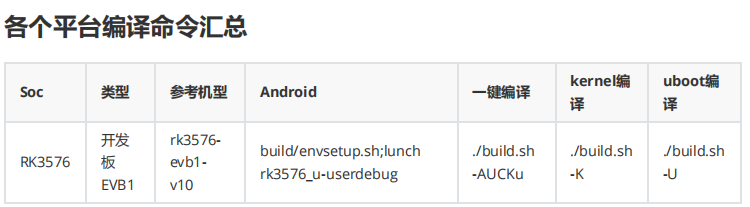

一键编译命令
./build.sh -UKAupSoc

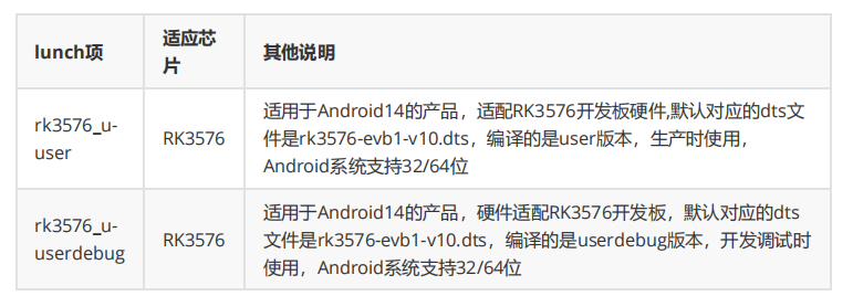

请注意使用一键编译命令之前需要设置环境变量,选择好自己需要编译的平台,举例:
source build/envsetup.sh
lunch rk3576_u-userdebug

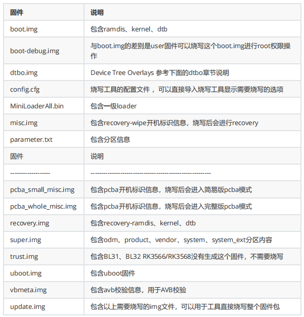

固件说明
完整编译后会生成如下文件:
rockdev/Image-rk3576_u/
├── boot-debug.img
├── boot.img
├── config.cfg
├── dtbo.img
├── MiniLoaderAll.bin
├── misc.img
├── parameter.txt
├── PCBa_small_misc.img
├── pcba_whole_misc.img
├── recovery.img
├── resource.img
├── super.img
├── uboot.img
├── update.img
└── vbmeta.img
具烧写如下文件即可:
├── boot.img
├── dtbo.img
├── misc.img
├── parameter.txt
├── recovery.img
├── super.img
├── uboot.img
└── vbmeta.img
也可以直接烧写 update.img

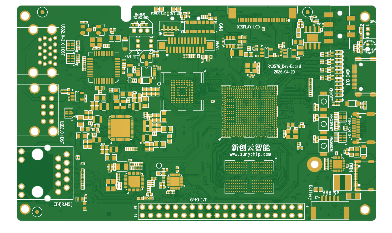

以上是针对RK3576内核开发的详细介绍,
下面我们针对新创云RK3576_Dev_Board开发板做了内核脚本改写,使得编译和调式变得更方便,具体如下:
