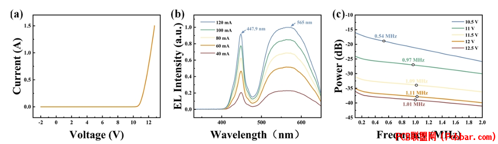

系统的LED特性在通信性能中起着关键作用。) @6 Y& L, m% w# ^9 d% A, F
8 R' D+ c  _2 [" V图2:LED的光电特性展示,包括(a)电流-电压曲线,(b)EL光谱,(c)不同电压下的3 dB带宽测量。
* f8 S% B' D  b; q* I/ r9 c1 z" l  l) v7 c5 h- O
LED展现出以下具体运行参数:
, c$ ~- u4 Y  T% e正向电压:0.1A注入电流下为11V峰值波长:447.9nm(蓝光)和565nm(荧光粉)3 dB带宽:12V偏置电压下达1.11 MHz

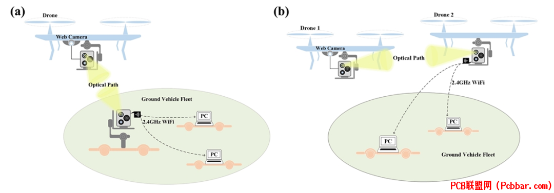

1. 空地通信:
; u; {) u1 v2 k8 Z7 L
4 ~( `3 l( U3 r) j- i: C; Q+ U$ y图3:MOCN应用展示(a)无人机与车辆间的空地场景和(b)两架无人机间的空空场景。  q2 C% g$ W; g7 v2 t- M5 V
7 F5 {+ c; Y- j" i5 R& `6 y" [2 v8 O在此配置中,空中无人机与地面车辆建立实时通信。系统能够将无人机网络摄像头采集的视频数据传输至地面车辆,并通过Wi-Fi将信息中继到车队中的其他车辆。
7 M3 n" `, X, S
9 \4 D" d9 ]# {$ ?" u( ?2. 空空通信:9 E3 e- _; _* E
系统还支持两架无人机之间的通信,在双方运动过程中保持稳定的光链路。这项功能在协同空中作业和数据中继场景中特别有价值。. i2 y% h% d& Z% o; q/ R1 K9 M

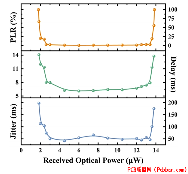

系统性能指标# d+ f2 \! S1 M
通信系统性能可通过多个关键指标量化:" D3 z: ?5 w. U' @4 I/ s
2 H; R( c9 A2 n% T9 w! J' F$ S图4:MOCS接收光功率与PLR、延迟和抖动的关系。
# L* J. Y' W' C
% T' \( y; J) o" g, {7 T, o5 V通信质量指标:
9 ]0 D& Q: t4 M' G2 _) Z( t最佳通信距离:丢包率(PLR):最佳范围内低于5%延迟:最佳范围内低于8ms抖动:最佳范围内低于100ms

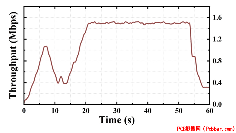

7 |  X6 ~% S# `. X. m图5:MOCS链路运动过程中的吞吐量测量,展示持续数据传输能力。
* Q* ^9 T0 ?! ?1 K8 ^$ a9 k
. a$ A# w6 C. ^系统达到1.5 Mbps吞吐量,信道利用率75%,支持流畅的视频流传输。FIFO模块使系统能在毫秒级内从拥塞中快速恢复。

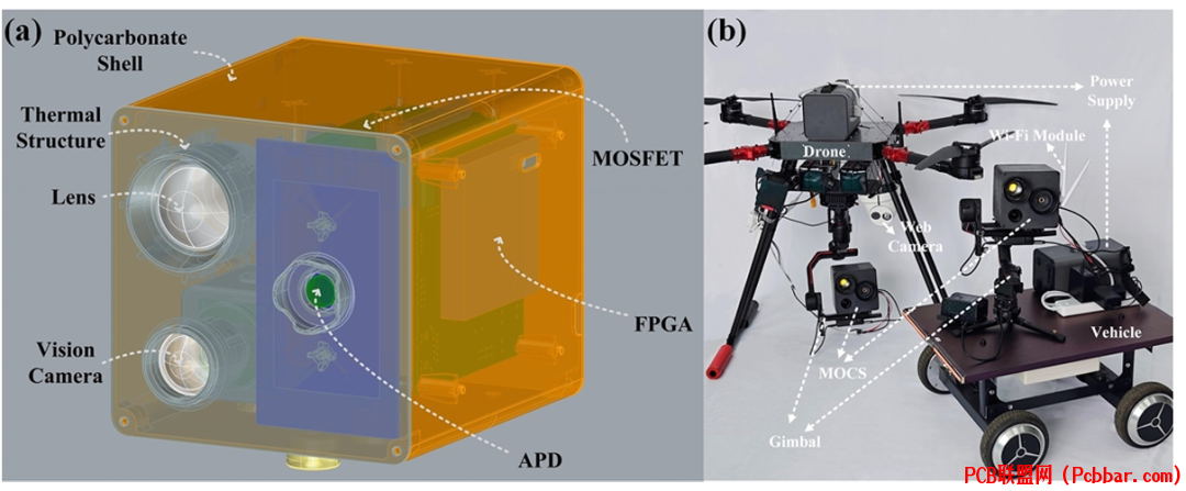

图6:设计可视化展示(a)MOCS组件的透视图和(b)在无人机和车辆平台上的实际应用。
# ^  |7 r7 c4 h: ?# s* a3 t% ?( R; x# e+ ^$ R( h
关键设计特点:' ~- a7 a, t, c
外壳材料:聚碳酸酯(总重:975g)透镜规格:直径38mm,高度12mm石英透镜可调焦距实现光束控制通信范围:准直模式下可达38.3m[/ol]

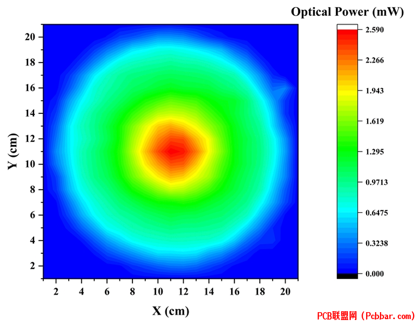

3 x& a4 x! N0 Q8 H- I$ O系统的光功率分布具有特定特征:2 a* m/ x2 E; v8 B7 P/ a1 V, O
+ P+ P& T0 C# k# k$ |" H! K
图7:LED光斑在0.25m处的离散光功率分布,展示光束轮廓和功率水平。
, ~/ u" G" ?: H* d* I) [
3 e/ [& O- n! j- }( M功率分布特征:
& ?$ [+ q8 i) r8 l5 X( m峰值光功率:565nm处为2.59mW圆形光束轮廓均匀功率分布,最小化抖动效应[/ol]

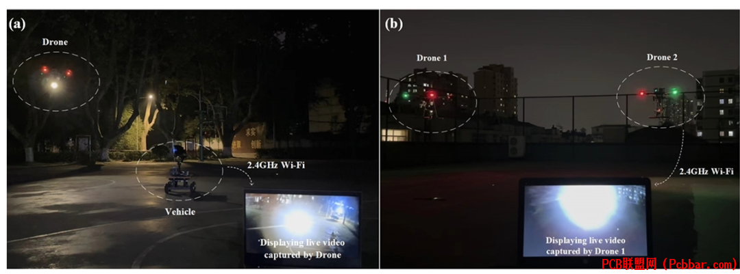

  c% {) u+ e7 v2 }0 |* {图8:全双工移动光通信演示,展示(a)空地和(b)空空通信场景的实际部署。
" K% H* N! t9 U
/ p* I# X. u0 l8 C0 [. G) t# d这种综合系统设计在各种场景下实现可靠的移动光通信,在需要无电磁干扰通信或传统射频通信受限的环境中特别有价值。系统成功集成图像识别、机械稳定和光通信于一体,为动态移动场景下保持可靠通信链路提供了有效解决方案。展示的2 Mbps全双工通信能力和实时视频传输功能表明,这项技术在传统射频通信面临限制或约束的场景中具有显着应用价值。
