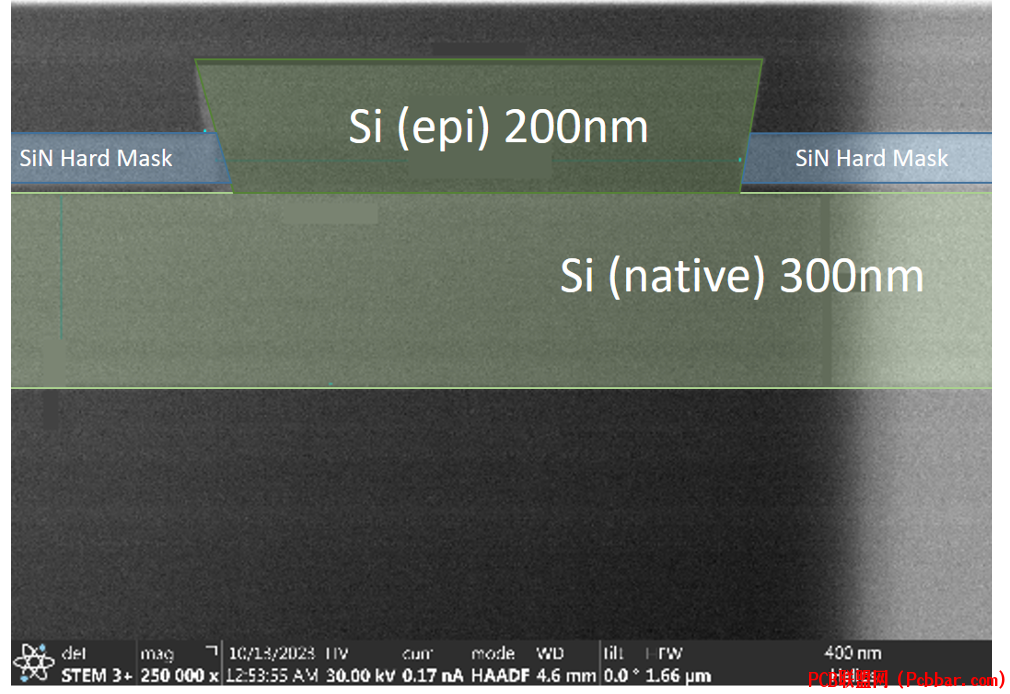

5 Z' j/ H$ P" m. z7 W制造工艺始于标准浸没式光刻的硅基光电子晶圆厂前端程序,用于形成硅波导。在封装这些波导之后,在二氧化硅顶层开一个腔体,在这里需要将原生310nm的硅层增厚到500nm,以实现与III-V增益材料的高效耦合。这种增厚对于优化集成激光器的光学性能非常重要。
1 D5 A0 x& F) U7 O. P
' Z1 _# y# Z. W- f4 ^' x在这个凹槽内,通过外延生长晶体硅,完全填充腔体。然后使用化学机械抛光(CMP)对该层进行抛光并封装。/ p4 I( a2 k( i0 O
% U1 X. I0 \" g( V9 y8 m/ H9 E8 N
图1:腔内硅外延用于500nm SOI波导增厚,CMP和封装后的效果。

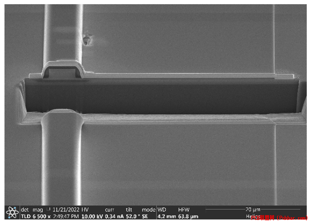

为了塑造增益块,首先使用低温工艺(320°C)和标准光刻技术创建氮化硅(SiN)硬掩模。随后通过等离子体蚀刻对InGaAs-P和InP层(2μm厚)进行图形化。接下来,在蚀刻量子阱(MQW - 干蚀刻)之前沉积SiN保护层("隔离层")。: C7 b2 l- f) v3 k# [3 e% k
& Q& c, E4 h, w2 u: u: D然后通过图形化直接与SOI晶圆顶部氧化物接触的n掺杂下部InP层来创建激光器的大型n接触垫。8 L; j2 H5 n9 w2 ]
5 Y* z" e* @  P% N7 J% I" c
图2:III-V图形化步骤后的增益块视图。

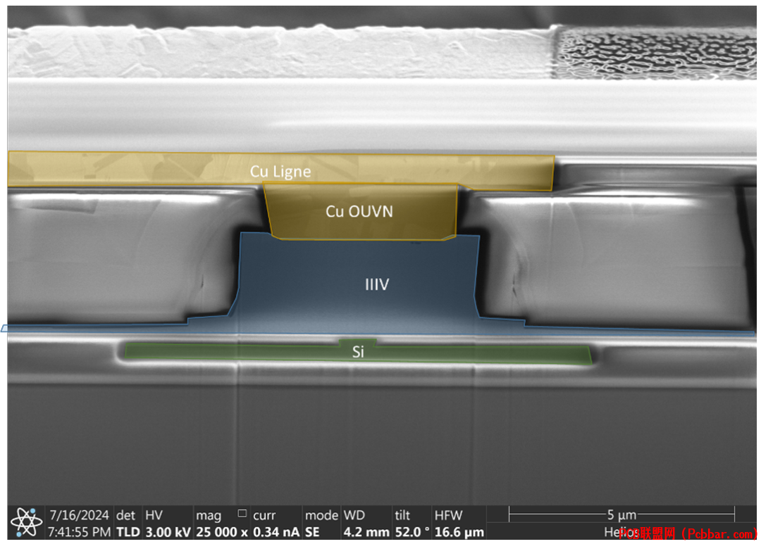

& H* q  H# H) C* M为了形成电接触,将增益块完全封装在SiO?中,之后蚀刻腔体以接触p掺杂InGaAs和n掺杂InP层。在这些开口中沉积并退火钛和氮化钛形成合适的欧姆接触,随后填充铜。对铜层进行研磨然后CMP,在二氧化硅上停止蚀刻,使接触得以个别化。& H# j$ _" r/ |* W- H
$ e: t1 D2 E, e1 \* a
图3:完成的SOI集成III-V激光器横截面。

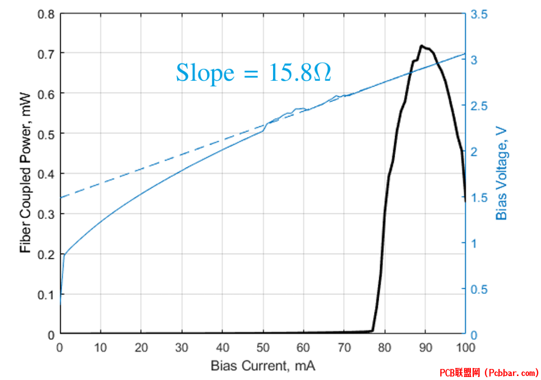

初始测量集中在激光器的动态电阻上,显示出约15Ω的值,在整个晶圆上具有良好的均匀性(范围从10Ω到20Ω,部分取决于增益块长度)。9 H5 r$ P4 \8 z* Y# D+ F9 Q5 h  z
# Y3 G) B" E2 [  E$ I. _: U6 C' Q

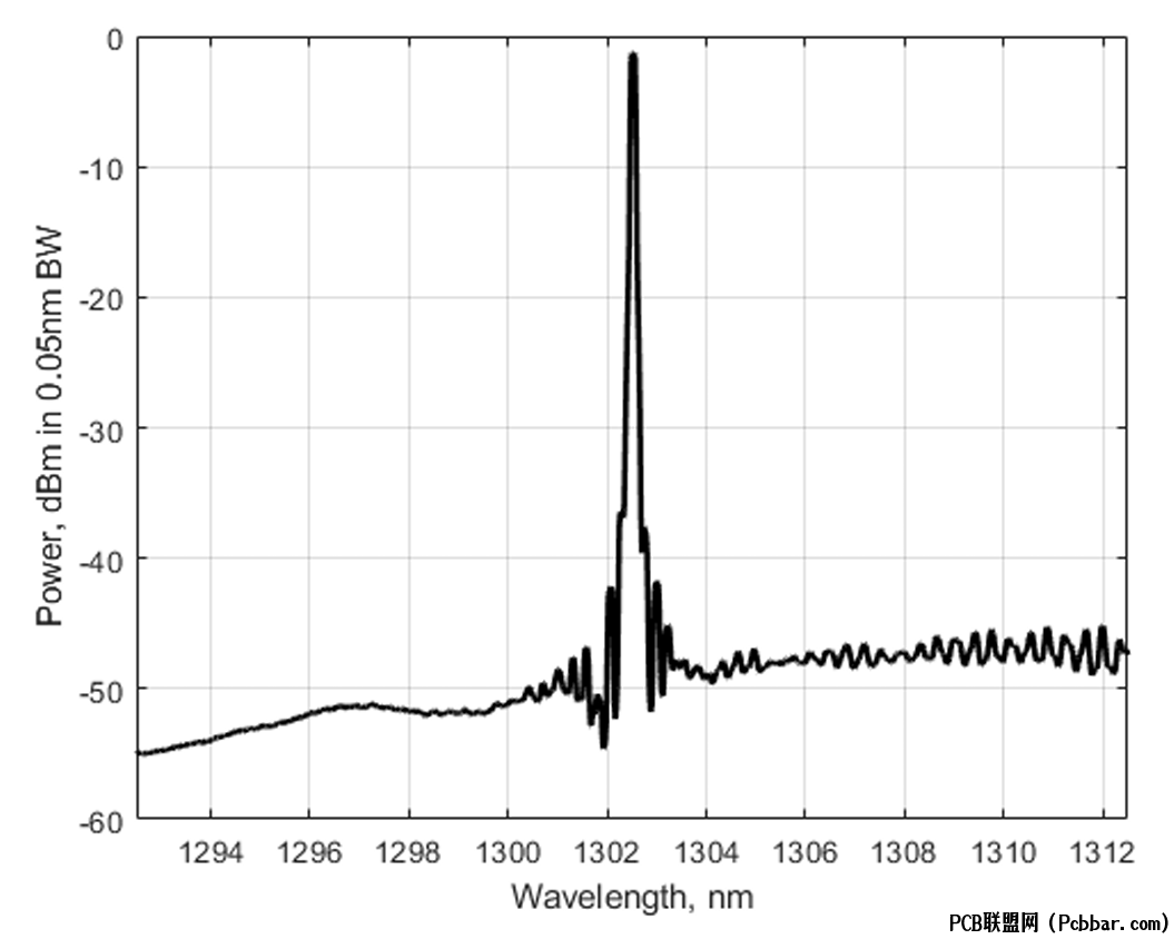

一个DBR激光器性能测量的典型例子展示了约76mA的阈值电流,在90mA驱动电流下令人印象深刻的40dB边模抑制比(SMSR),以及0.7mW的光纤耦合输出功率。激光器波长测量为1302nm,增益块长度为400μm。
; F( `% l$ i8 C8 W8 \( r6 i
) d/ W& T& f4 \# Y
图4:DBR激光器的光纤耦合功率和电压与偏置关系,显示斜率电阻为15.8Ω。

图5:90mA偏置电流下激光器的光谱,显示40dB的SMSR。% h0 ]9 w5 G. [. r' _9 ]4 }
