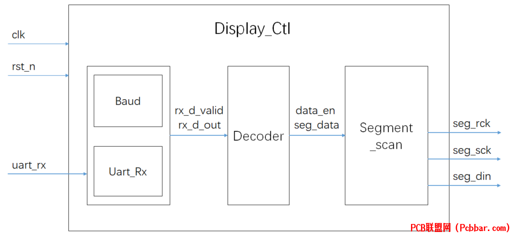

    3.设计框图 根据前面的实验解析我们可以得知,该设计可以拆分成三个功能模块实现,
  • Uart_Bus: UART串口通信设计,实现串口通信数据传输。
  • Decoder:将UART模块接收到的数据转换成用于数码管显示的BCD码。
  • Segment_scan:通过驱动底板扫描式数码管将串口接收的数据显示出来。
    顶层模块Display_Ctl通过实例化两个子模块并将对应的信号连接,最终实现串口监视系统的总体设计。UART通信是全双工的,接收和发送是两个独立的设计,本实验只需要接收数据,串口通信有两个关键因素:传输格式和传输速率,我们可以用两个模块分别实现:
  • Baud:控制UART通信数据传输速率。
  • Uart_Rx:根据数据传输速率节拍控制UART通信数据格式。

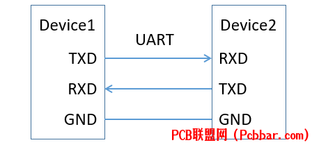

    4.实验原理4.1 UART接口介绍
    UART通信接口
    在嵌入式领域里说的串口一般就是说的UART接口,通用异步收发传输器(Universal Asynchronous Receiver/Transmitter),通常称作UART,是一种通用串行数据总线,用于异步通信。该总线双向通信,可以实现全双工传输和接收。

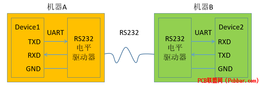

    RS232串行通信接口
    在系统或计算机中说的串口一般就是说的RS232接口,也叫COM口,也叫DB9,老式的电脑和台式机上一般都有这个接口,接口有9个引脚,最重要的三个引脚:TXD、RXD、GND,基本通信逻辑与UART完全一致,为了增加串口通信的抗干扰能力,RS232串行通信接口定义了自己的电平标准,采用负逻辑电平,它定义+5~+12V为低电平,而-12~-5V为高电平,相当于在UART的基础上增加驱动器,将原来UART通信电平标准调整为RS232的电平标准,通信原理如下:
    RS232串口通信

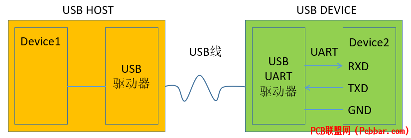

    随着技术的发展,各种通信接口种类越来越多,方案越来越稳定,成本越来越低,体积越来越小巧,RS232串口通信接口方案逐渐被抛弃,取而代之的是各种更高速,更稳定,更小巧的接口,USB就是其中应用较广的,为了实现UART通信,一种USB转UART的方案被广泛应用,常用的USB转UART方案有CP2102、FT232、CH340等等
    USB转UART通信
    我们STEP BaseBoard V4.0底板集成的UART通信模块就是采用CP2102方案,FPGA通过UART总线驱动CP2102实现USB和UART之间的数据通信,最终实现FPGA与电脑之间的数据传输,UART通信的时序如下。

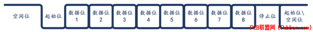

    UART通信时序
  • 起始位:先发出一个逻辑 0 信号,表示传输字符的开始。
  • 数据位:可以是5~8位逻辑 0 或 1 。如ASCII码( 7位) ,扩展BCD码( 8位) 。
  • 校验位:数据位加上这一位后,使得 1 的位数应为偶数(偶校验)或奇数(奇校验)。
  • 停止位:它是一个字符数据的结束标志。可以是1位、1.5位、2位的高电平。
  • 空闲位:处于逻辑 1 状态,表示当前线路上没有资料传送。

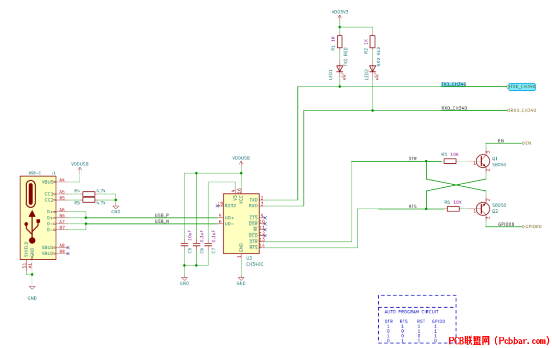

    4.2 UART模块连接STEP BaseBoard V4.0底板上的基于CH340方案的UART通信模块电路图如下:
    UART通信模块电路
    上图为基于CH340方案的UART通信模块电路图,无需外置USB通信时钟晶体(内部集成),CH340芯片TXD和RXD分别与FPGA芯片RXD和TXD连接,同时两个信号都连接了LED灯,这样当UART通信时,随着数据传输对应LED灯也会快速闪烁,起到UART通信指示灯的作用。CH340芯片DTR和RTS通过两个三极管搭建流控电路,连接WIFI模块ESP8266-12F,使用UART模块烧写ESP8266模块的固件时就无需手动进入固件烧写模式了,这个会在后续涉及WIFI通信的实验中详细介绍,这里可以不用理会。

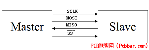

    SPI总线连接及时序
    I2C总线连接及时序
    SPI、I2C、UART总线对比表:
    SPI总线
    I2C总线
    UART总线
    SS
    SCL
    TXD
    SCK
    SDA
    RXD
    MOSI/MISO
    对于SPI总线,通信双方在总线使能的情况下,通过SCK的上升沿或下降沿触发完成总线数据的采样,这样通信双方就可以准确的接收到对方传送的数据了。对于I2C总线,通信接收方通过SCL的高电平触发完成总线数据的采样。综上,SPI总线中的SCK和I2C总线中的SCL在通信中起到时钟的作用,接收方都是根据时钟的对应状态采样数据,最终保证通信能够正常进行。

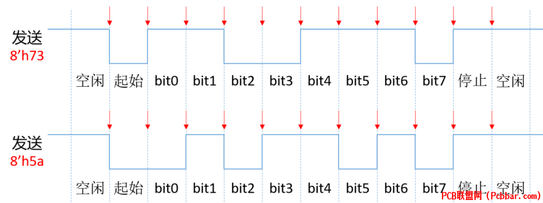

    例如,将8‘h73和8’h5a通过UART发送的时序,红色箭头为波特率对应的节拍点
    UART发送数据实例

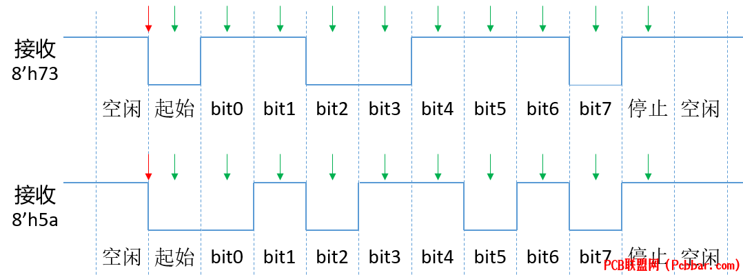

    对于UART发送数据来说,波特率节拍是自己产生的,数据是自己主动发出的,逻辑相对简单,而当UART接收数据的时候,因为不确定对方什么时候发送数据,所以需要对RX信号持续检测,当检测到有数据传送时,根据约定的波特率节拍采样,可以按照下面三个步骤实现。
    1)检测UART的RXD信号的下降沿(自锁,完成接收后再解锁继续检测)
    2)接收采样时,采样点应该在计数器的中值点进行
    3)将采样后的数据按照UART时序的要求重新组成8bit的数据
    例如,当UART的RX端接收到数据8‘h73和8’h5a的时候,红色箭头为检测到数据传输的点,绿色箭头为对应的采样节拍点(采样点在数据中间最是稳定)。
