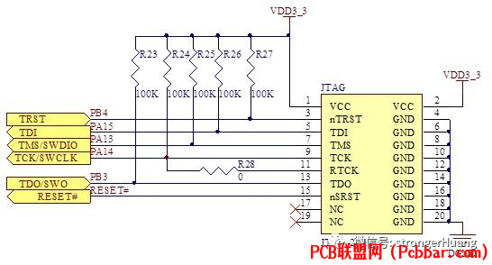

    JTAG
    JTAG是行业标准的接口,用于下载和调试目标处理器上的程序以及许多其他功能。它提供了连接设备的简便方法,并且在所有基于Arm处理器的设备上都可用。JTAG接口可与基于Cortex-M的设备一起使用,以访问CoreSight调试功能。
    1.JTAG历史
    JTAG是联合测试工作组(Joint Test Action Group)的简称,是在名为标准测试访问端口和边界扫描结构的IEEE的标准1149.1的常用名称。此标准用于验证设计与测试生产出的印刷电路板功能。
    1990年JTAG正式由IEEE的1149.1-1990号文档标准化,在1994年,加入了补充文档对边界扫描描述语言(BSDL)进行了说明。从那时开始,这个标准被全球的电子企业广泛采用,边界扫描几乎成为了JTAG的同义词。---引用维基百科2.JTAG接口
    JTAG的接口通常是4/5个接脚接口连到芯片上:
  • TDI(测试数据输入)
  • TDO(测试数据输出)
  • TCK(测试时钟)
  • TMS(测试模式选择)
  • TRST(测试复位)可选
    SWD串行线调试
    SWD,Serial Wire Debug(串行线调试)模式是标准JTAG接口的替代方法,它仅使用两个引脚即可提供与JTAG相同的调试功能,而不会降低性能,并通过串行线查看器(SWV)引入了数据跟踪功能。
    在JTAG引脚中包含SWD接口引脚,从而允许标准目标连接器中使用。引脚包含:
  • TCLK-SWCLK(串行时钟)
  • TMS-SWDIO(串行数据输入/输出)
  • TDO-SWO(串行线输出-SWV使用)

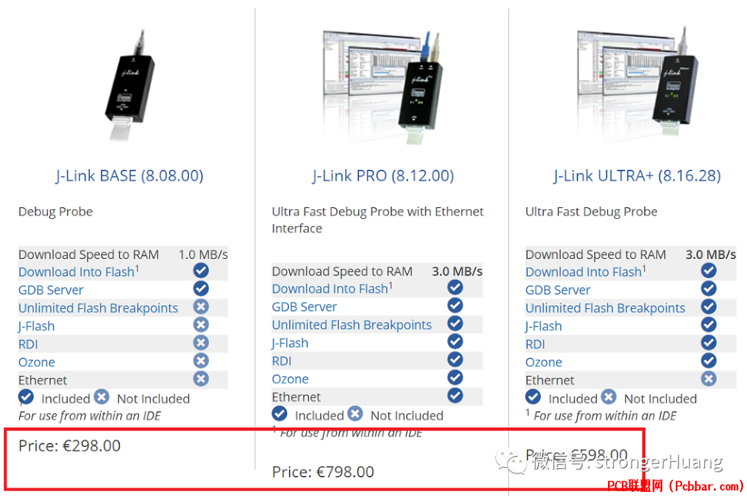

    支持JTAG和SWD模式的下载调试器很多,J-Link、 ST-LINK、 ULINK这些大众化的工具都支持,还有很多小众的下载调试器(比如e-Link、 GD-Link等)同样也支持SWD模式。
    那么,我们该选择哪一种呢? 哪一种更香呢?
    支持全面的一点的算J-Link了,但正版的价格,对于普通个人来说,有压力。
    有多种版本,算下来好几千一个。
    同样,正版ULINK也和J-Link一样,价格上千。当然,很多人买到的ULINK和J-Link都是盗版。
    相比ULINK和J-Link而言,正版的ST-Link价格就很划算,一个正版ST-Link V2才两三百,但缺点就是只能针对STM8/32使用。
    当然,ST-Link还有一个神操作:变成J-link,请参看我的文章《手把手教你 ST-Link 秒变 J-link》。------------ END ------------
