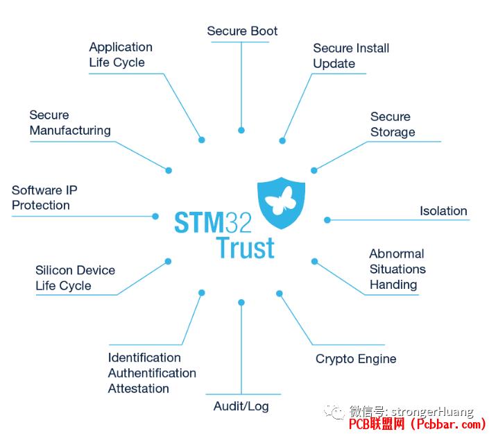

STM32Trust是基于STM32,在带有STSAFE安全组件的微处理器,提供了一种强大的多级策略来增强产品设计时的安全性。
STM32Trust是一套STM32解决方案(可以理解为是STM32的一套工具),提供完整的代码保护和执行保护工具套件。
STM32Trust提供了12种安全功能,如下图:
12种功能大概可以分为 代码保护执行保护 两大类:

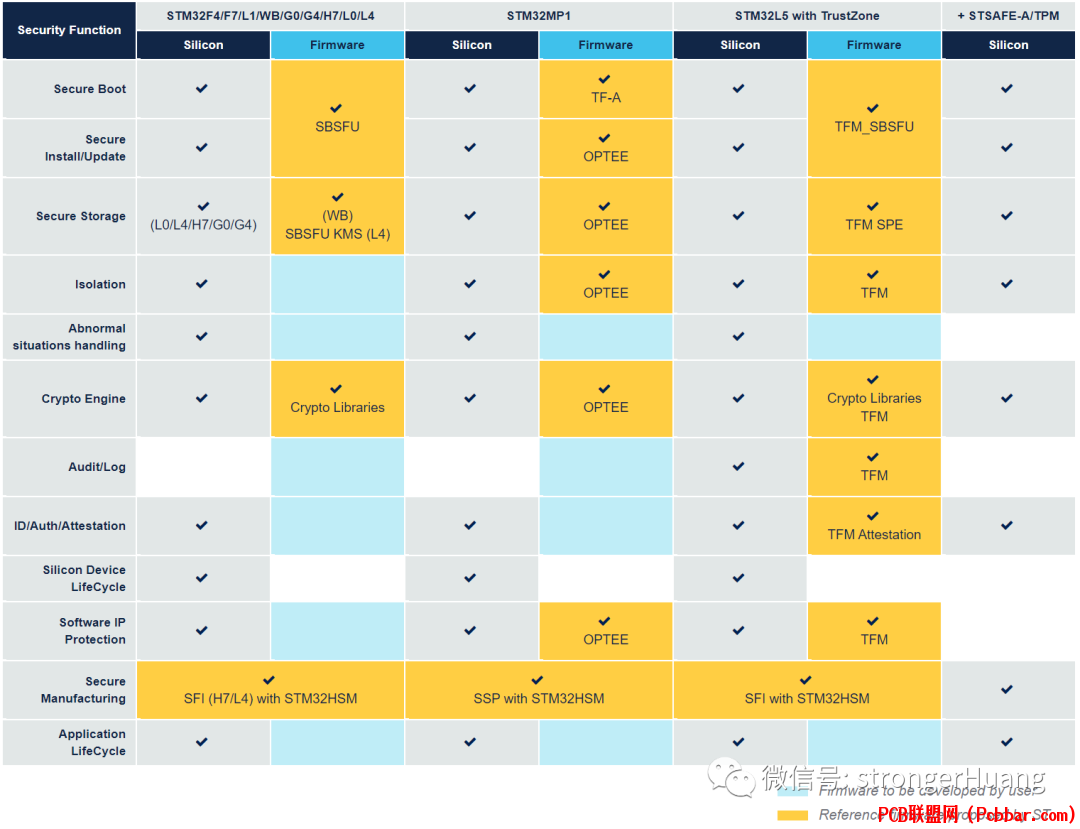

1.代码保护STM32Trust.CodeProtection一套解决方案,以确保烧写STM32时,客户代码的机密性和完整性
某些STM32 单片机型号已嵌入硬件安全保护功能,还额外实现了篡改检测、防火墙代码隔离机制和Arm TrustZone?技术,来保护最敏感的代码。

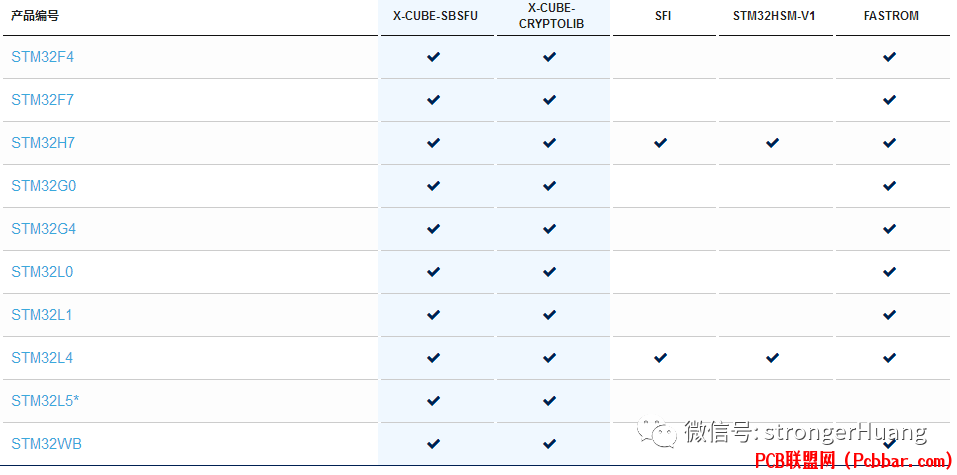

代码保护方案支持的STM32列表:
几个概念:①SBSFU:Secure Boot and Secure Firmware Update,安全启动和安全固件更新。②CRYPTOLIB:cryptographic firmware library,加密固件库。③SFI:Secure Firmware Installation,安全固件安装解决方案。
2.执行保护设备成为商业产品就易成为受攻击的目标,需要对信息安全攻击具有免疫力。因而需要采取信息安全防护措施,以确保固件IP受到保护,机密凭证和数据受应用程序保护,而不会被破坏。
执行保护方案支持的STM32列表:

X-CUBE-SBSFU解决方案X-CUBE-CRYPTOLIB解决方案SFI安全固件安装解决方案STM32CubeProgrammerSTM32HSMFASTROM编程服务

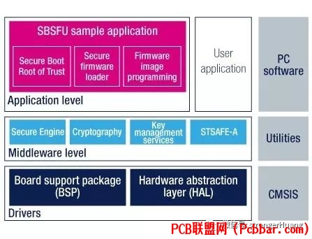

1.X-CUBE-SBSFU解决方案SBSFU:Secure Boot and Secure Firmware Update,安全启动和安全固件更新。
网址:https://www.st.com/en/embedded-software/x-cube-sbsfu.html
X-CUBE-SBSFU安全启动和安全固件更新解决方案允许使用新固件版本更新STM32微控制器内置程序,增加新功能并纠正潜在问题。更新过程以安全的方式执行,以防止未经授权的更新和对机密设备上数据的访问。
SBSFU主要体现安全启动和安全固件更新:
安全启动是不可变的代码,通常在系统重置后执行,该代码检查STM32静态保护,激活STM32运行时保护,然后在每次执行之前验证用户应用程序代码的真实性和完整性,以确保无效或恶意代码无法运行。
安全固件更新应用程序通过具有Ymodem协议的UART接口接收固件映像,检查其真实性,并在安装代码之前检查代码的完整性。
SBSFU主要特征:①安全启动以在执行之前检查固件映像。②具有防回滚和部分映像更新功能的安全固件更新,用于无线或本地固件映像更新。③通过PKCS#11 API提供加密服务的安全密钥管理服务。④独立的STM32系统解决方案示例,展示了STM32保护的最佳用法,可保护资产免遭未经授权的外部或内部访问。⑤结合STM32和STSAFE-A100系统解决方案示例,展示了用于安全身份验证服务和安全数据存储的硬件安全元素保护。

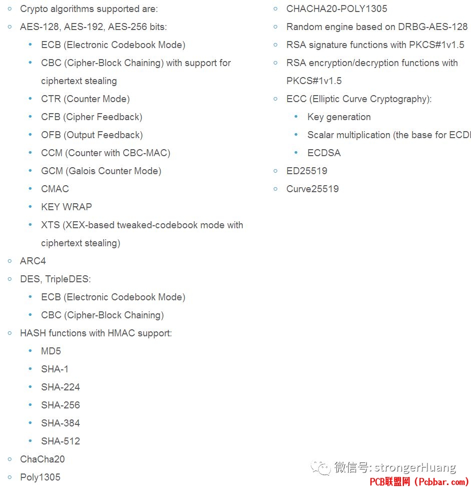

STM32加密库软件包(X-CUBE-CRYPTOLIB)基于STM32Cube体系结构软件包,并包括一组基于固件实现的加密算法,可以在所有STM32微控制器中使用。

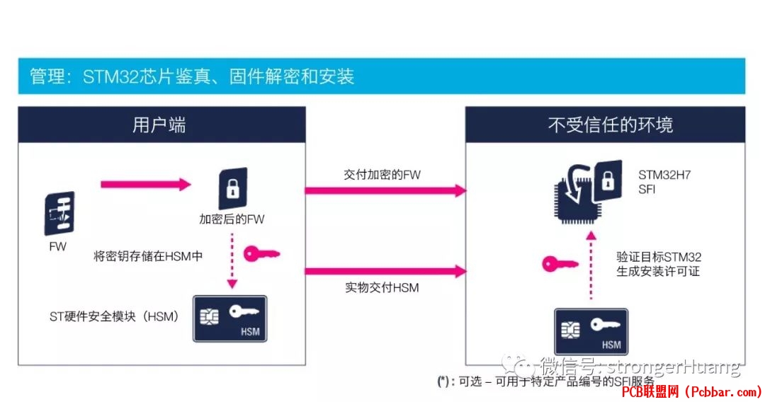

5.STM32HSMSTM32HSM-V1硬件安全模块(HSM)用于确保STM32产品的编程安全,并避免在合同制造商的住所制造假冒产品。
SFI功能允许将客户固件安全地加载到嵌入了安全引导程序的STM32产品中。
定义固件加密密钥并对其固件进行加密后,原始设备制造商(OEM)将加密密钥存储到一个或多个STM32HSM-V1 HSM,并使用STM32CubeProgrammer和STM32 Trusted Package Creator设置授权的SFI操作数(计数器值)软件工具。合同制造商必须利用STM32HSM-V1 HSM将加密的固件加载到STM32设备:每个HSM仅允许OEM定义数量的编程操作,然后不可撤销地将其停用。
STM32HSM-V1主要特征:①正版固件标识(固件标识符)②识别具有安全固件安装(SFI)功能的STM32产品③管理与支持的STM32产品关联的ST公钥④使用客户定义的固件加密密钥生成许可证⑤安全计数器,可生成预定义数量的许可证⑥直接支持STM32CubeProgrammer软件(STM32CubeProg),包括STM32 Trusted Package Creator工具。

    安全固件安装(SFI)现在是一种相对流行的技术,它使系统制造商能够将其固件的加密版本发送给OEM。
    由于仅在MCU内部对代码进行解密,因此开发人员可以降低IP盗用的风险。同样,OEM可以提供重要的保证,而无需投资大型机器或技术,因为它们唯一需要的是STM32CubeProgrammer和HSM智能卡,其中包含安全证书,可以将固件安全地安装到MCU上。
    关于SMISMI与其他常规模块一样,运行在MCU上的应用程序也调用该模块,但是系统制造商无法访问源代码,从而大大降低了IP盗用的可能性。
    SMI和SFI流程:
    细心的读者会注意到SMI流程与SFI相同,但是开发人员不加密整个固件,而是加密模块。此外,SFI和SMI进程使用不同的HSM卡。一个智能卡不能存储所有凭据,但是出于明显的安全原因,每个固件和模块都必须使用其卡。
