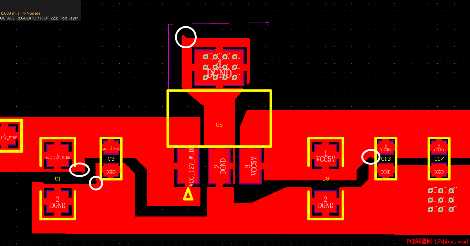

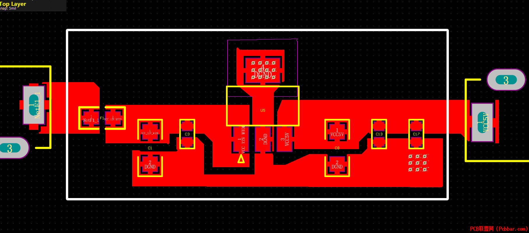

赵金豪-第一次LDO线性稳压电源作业
赵金豪-第一次LDO线性稳压电源作业.zip
41.93 KB, 下载次数: 2, 下载积分: 联盟币 -5
发表于 5 小时前 | 显示全部楼层

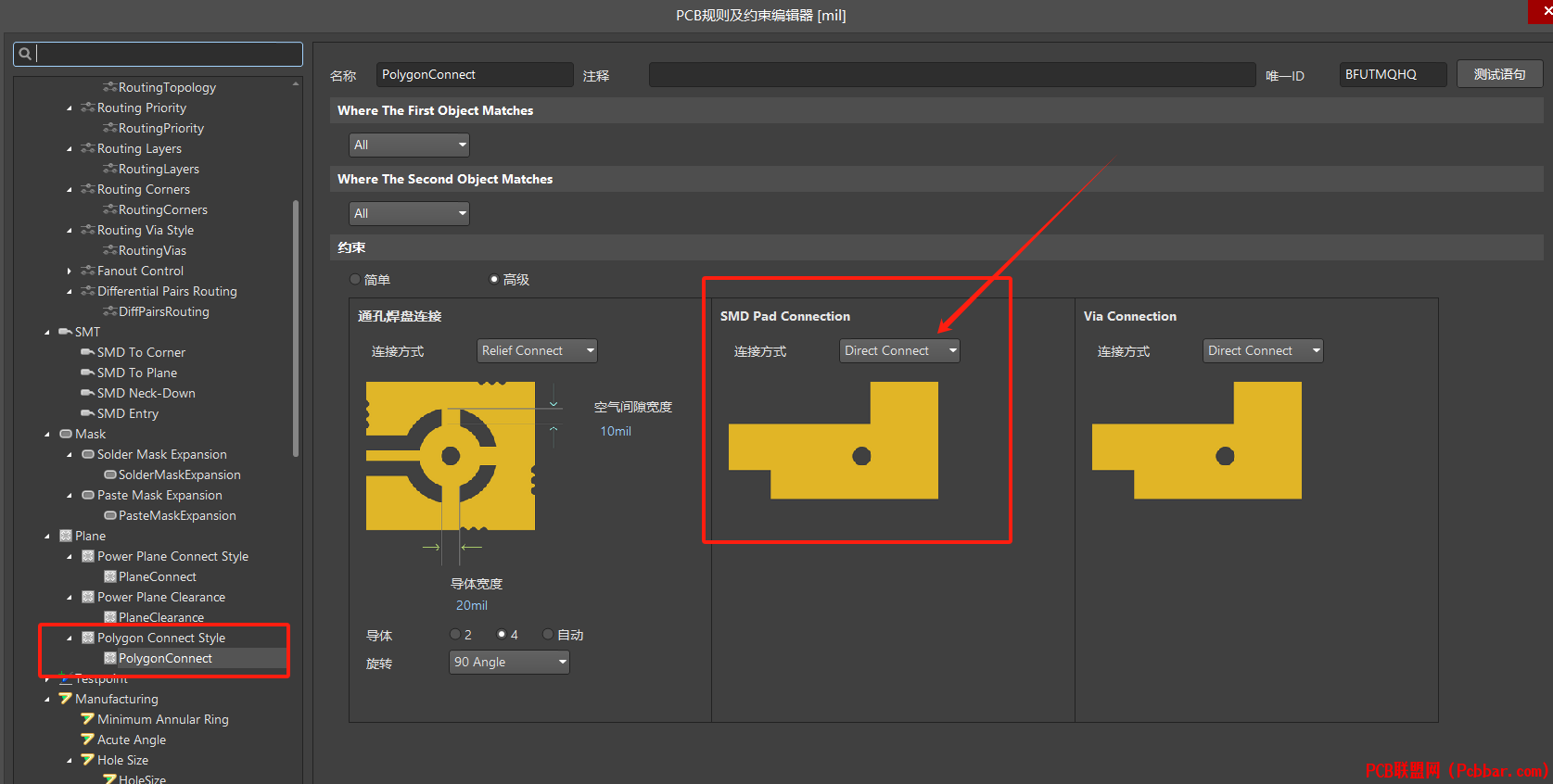

铺铜操作:
1、注意倒角
2、避免尖角
3、贴片焊盘可以采用全连接方式,通孔焊盘采用十字连接
贴片焊盘全连接设置方式:

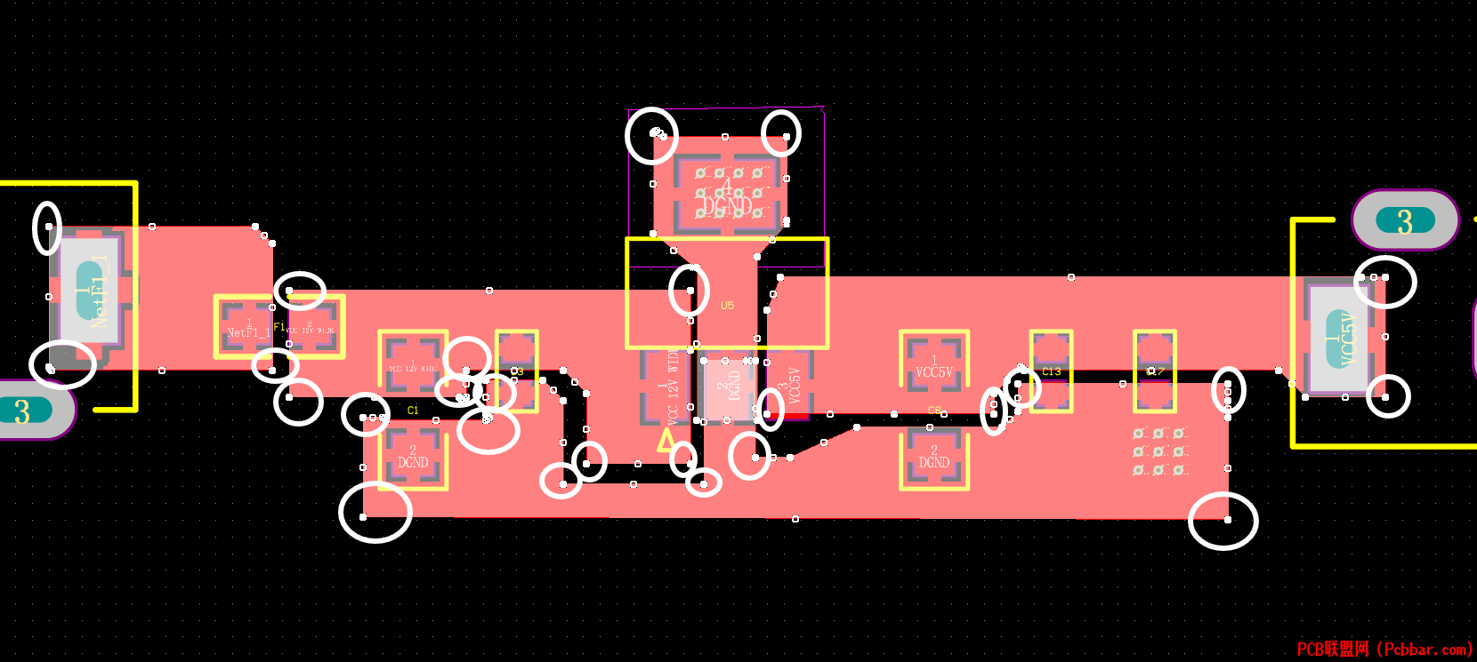

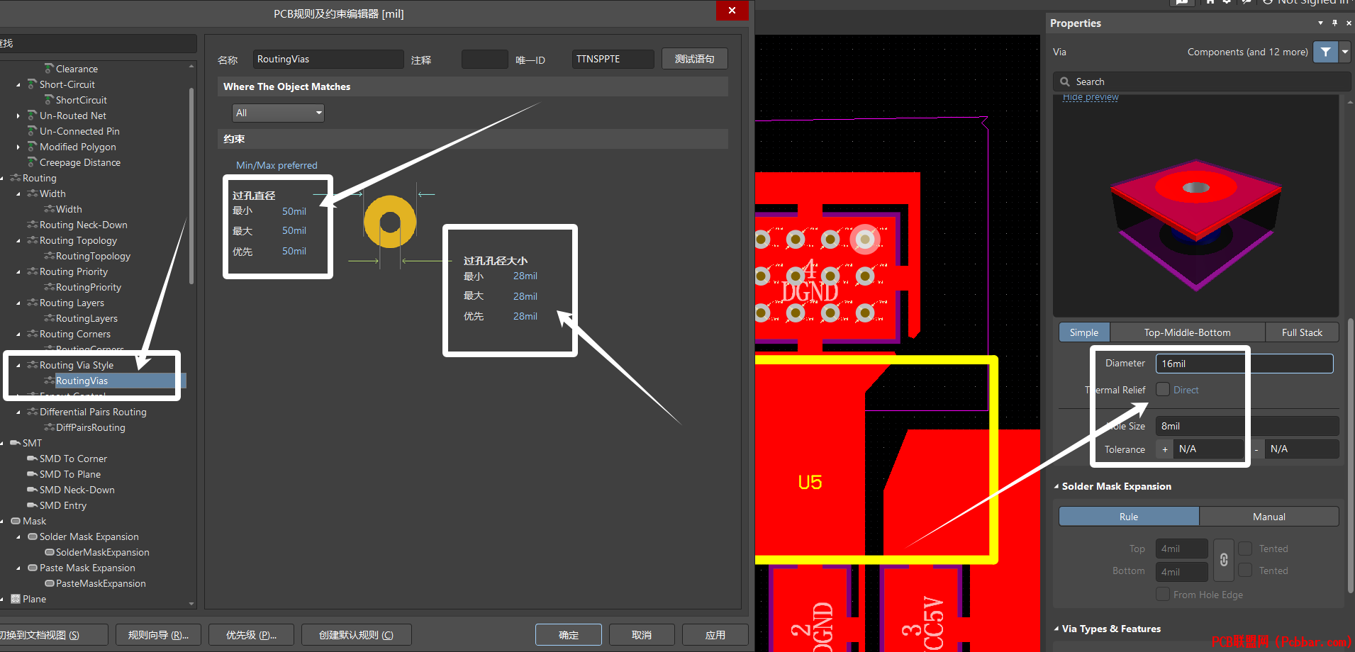

发表于 5 小时前 | 显示全部楼层
规则中过孔尺寸与实际过孔尺寸不一致,导致报错
