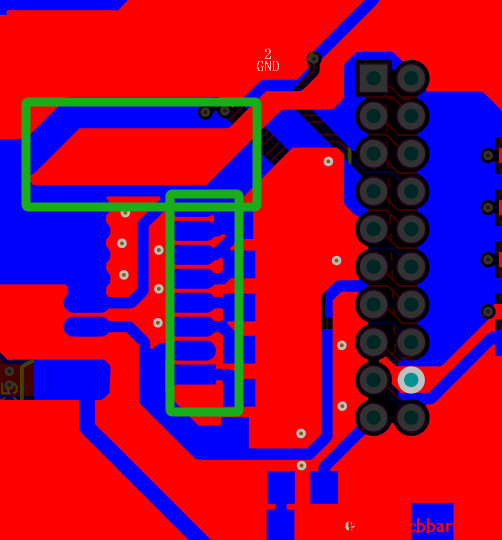

尖峰铜皮注意移除一下

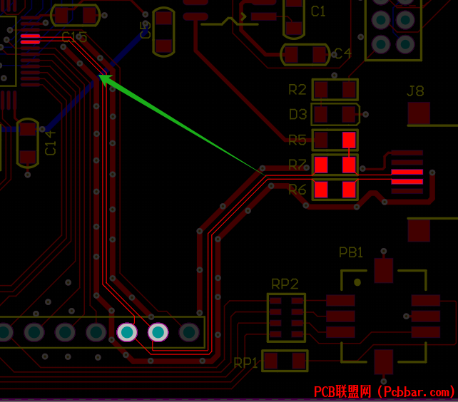

优先往芯片连,不需要先经过下方的座子,考虑USB到芯片的传输路径短

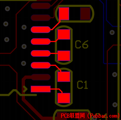

回顾232,485模块,此处电容走线加粗处理

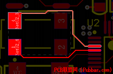

晶振包地类差分出线
