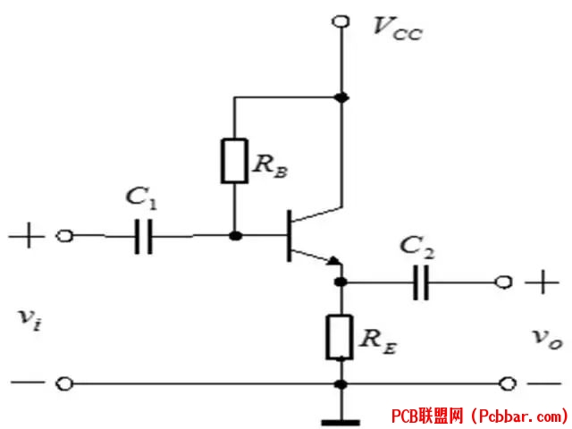

重点1  理解放大器的组成原理
了解放大,从理解最基本的共射放大器开始,注意看输入信号vi如何变成vo输出。
了解放大过程之后,接着来掌握放大电路组成的原则
判断一个放大电路是否可能放大,只要分析第一点和第二点就可以了,至于静态工作点合不合适要到图解法判断饱和失真和截止失真才需要。其实只要首先将电路的直流通路画出,看三极管的发射结是否可能正偏,集电结是否可能反偏;然后画出交流通路看输入信号是否能顺利到达输出端,并输出即可。

    上面两图是作业题,看似电路元件都一样,但是第一个不可能放大,第二个图却可能放大.....
     其实画画它们的交流通路就知道了。可是交流通路怎么画呢?

重点2  直流通路和交流通路绘制
    直流通路比较简单,基本上把电容开路后就可以画出,但交流通路要注意,一定要都归一个地电位。同时被短路的器件就不要出现了。
   如电路:
第一步
    直流电源和耦合电容短路
第二步
    把所有地归一个地电位,并且把被短路的器件去掉,比如电阻R左右两边都是地,没有电流通过,Re被短路,因此这两个电阻都别在交流通路里出现啦!!
回归到重点1的两个电路,按照重点2介绍的方法,将这两个直流通路完全一样的电路的交流通路画出来,大家自然会发现第一个图电路的输出是零,信号并没能顺利传输到输出端。而第二个图,输出vo=ieRe,传输得完全没有问题。
