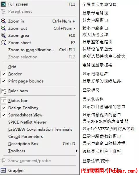

03
    接下来是View(视图)菜单,该菜单用于控制仿真界面上显示内容的操作命令,如下图所示~

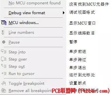

05
    接下来是MCU(微控制器)菜单。该菜单提供在电路工作窗口内MCU的调试操作命令,如下图所示~
