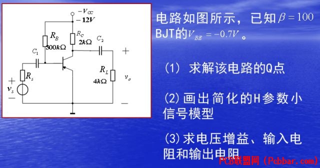

    再来看一道有关PNP管的例题,看完做作业就不会那么煎熬了~(@^_^@)~
01
静态分析
直流通路
注意:静态分析中PNP管尽量取实际电流方向(如图中红色箭头方向),否则会求出负值。
02
动态分析
小信号等效电路(图片不大清晰,偷懒不想重画,大家凭感觉哦o_o)
注意PNP管的小信号模型和NPN管是完全一致的,包括电流的方向。所以,从小信号等效电路看,NPN和PNP管没有区别。求技术指标也是相同。
    注意到PNP管的电路:直流通路中电流按实际电流方向,小信号等效电路中电流方向和NPN管一致。
    另外在解放大器输出电阻时一定要注意:负载开路,负载开路,负载开路!!!

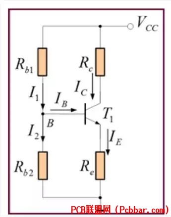

静态工作点稳定的必要性
静态工作点不但决定了电路是否产生失真,而且还影响着电压增益、输入电阻等动态指标。但很多因素都会引起工作点的不稳定,尤其是温度的影响最为主要。
5
分压式偏置电路静态工作点的估算
由于第四点说到静态工作点需要稳定,于是采用较为稳定的分压式偏置电路。但是它的静态工作点计算和固定偏置电路不大相同,彻底属于“估算法”。步骤如下:
    第一步,先求上图标注的B点的电位;
    第二步,求发射极的电流;
    第三步,倒推回基极的电流和集电极的电流;
    最后一步,得出集电极到发射极之间的电压。
    分压式偏置电路小伙伴们预习起来,不喜欢估算的小伙伴,下节课会给大家讲讲利用《电路》经典的戴维南等效去精确求解,到时有对比,你们就知道还是估算省事儿呀。?????
