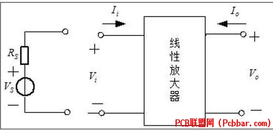

1.电压增益:
表征放大电路放大电压信号的能力,我们由下图的Vo/Vi得到。
    求解电压增益的关键是:
    利用输入电流ib求出输入电压,然后利用输出电流βib,求出输出电压,最后将输出电压除以输入电压,消掉ib即可。

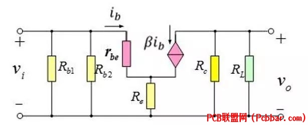

    体会下图带Re的共射放大电路:
    输入电压vi=ibrbe+(1+β) ibRe
    输出电压vo=-β ibRc//RL
    于是增益也就求出了.
2、输入电阻
输入电阻就是放大电路从输入端看进去的等效电阻。
    从上图很容易看出Ri跟Rs可没有关系d(?д??)
    而如果信号源有内阻Rs,那么交流电压将被信号源的内阻和放大器分压。
    因此,电路的源电压增益Avs=Vo/Vs=Av Ri/(Ri+Rs)

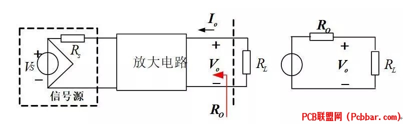

3、输出电阻
   放大器的输出电阻就是放大器断开负载,并将输入电压信号短路后,从输出端往里看的等效电阻。
  放大器从输出端看进去,整个放大器可以等效为一个带内阻的信号源,信号源的电压是负载开路时的输出电压,内阻是戴维南阻抗。
      因此,求输出电阻其实就是将放大器从输出往里看成一个单口网络,后求戴维南等效电阻而已。

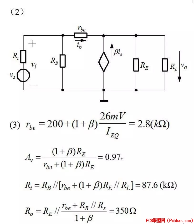

视频内容秒变计算题:
这道题上课时班长们已经上台展示过,小电担心有吃瓜群众上课时在坐等班长做不出来后老师的讲解,没料到班长们却神速完美答卷,连做笔记时间都没给大家留下。
      贴心的小电再一次做到善解人意~ ~详细求解过程双手奉上( ′? ? `? )σ??

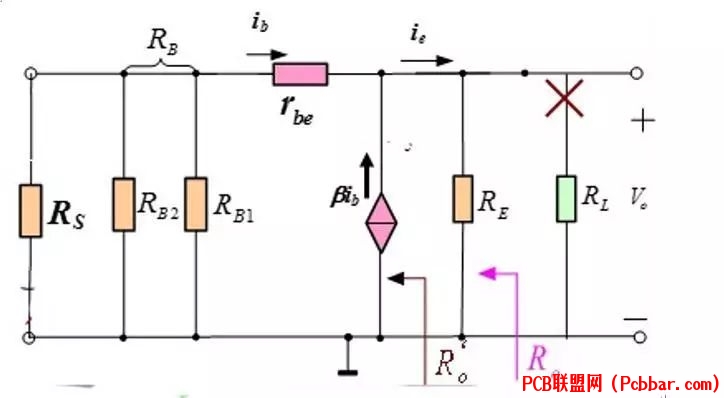

4.共集电极放大电路
    都放一起就容易看出前面三个图,基极支路跟输出端都没直接连接,而只有最后一个图rbe连接着输出端。于是在输出端加入测试电压源时,基极才有电流流过,因此受控电流源也才有电流,而其他都无法先有基极电流,自然受控电流源就不能开路咯。
    那么,最后一个图的输出电阻就是???!(??????)??
