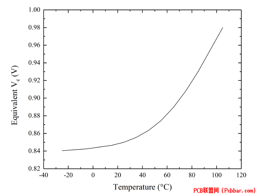

% b! t& B; K3 k/ J# a温度和工艺变异补偿' ^! S+ o  G3 g7 Z' P. p
该设计的一个关键特点是能够通过控制电压调节来补偿温度和工艺变异。
5 `3 Y$ \, v5 t3 z+ {. Z  q7 R6 H
5 s5 g% P  E' D5 ]2 l1 I图8显示在不同温度下等效于25°C时0.85伏的阈值控制电压Vc,展示线路的温度补偿能力。
2 b' ]6 A2 O. O( h$ S; w" G! n5 K2 l9 Q9 I4 ^+ B  x8 f5 A
通过适当调节控制电压Vc,线路在不同温度下保持稳定运行,确保在各种条件下可靠运行。
