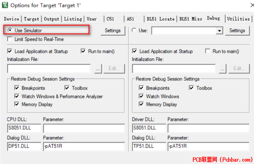

一、仿真器调试
仿真器调试是单片机开发中的一种常见调试手段,它允许开发者在不接入实际硬件的情况下测试和分析代码。仿真器提供了一个虚拟环境,模拟单片机的硬件操作和外设响应,使得开发者可以在早期开发阶段即开始软件开发和调试。这种方法有许多优势,例如成本低、风险小、便于快速迭代等。
仿真器通过软件模拟单片机的CPU、存储器、输入/输出端口和外设。它创建一个模拟环境,其中的CPU可以执行实际的机器代码或汇编代码,模拟器会根据代码操作模拟出相应的硬件响应。这包括模拟时钟周期、中断处理、外设通信等行为。

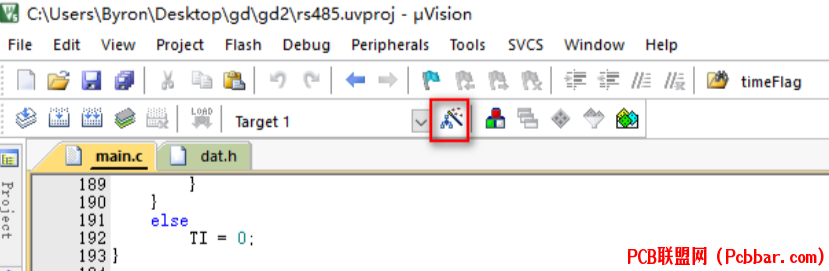

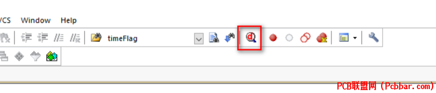

二、调试器调试
调试器调试是微控制器开发中的一种重要技术,它允许开发者通过硬件和软件的组合来直接与单片机交互,提供实时的代码执行、监控和分析功能。调试器调试通常是通过一个称为JTAG或SWD(串行线调试)接口来实现的,这些接口允许调试器获取对单片机内部的全面控制。下面我们将介绍常用的keil软件我们该如何进入调试器模式。
经过以上操作我们就进入到调试器的调试模式了。在这里面,我们可以查看通过串口打印的信息,查看任意变量的值,同时还可以进行寄存器的追踪等等,可见该调试器还是功能比较强大的。

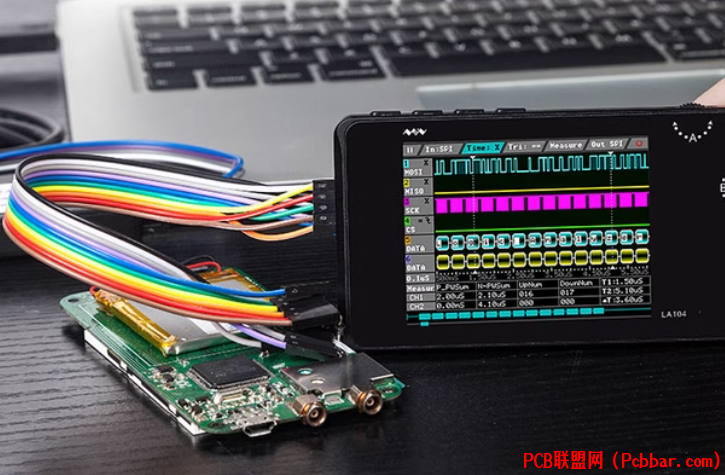

三、逻辑分析仪分析波形
逻辑分析仪是一种非常强大的电子设备测试工具,专门用于捕获并分析数字信号。这种设备对于设计和调试包含复杂数字逻辑和数据流的电子系统(如微控制器、数字接口、通信设备等)至关重要。逻辑分析仪通过提供信号的精确时间测量和逻辑关系展示,使工程师能够深入了解系统的行为。
逻辑分析仪通过多个测试探针连接到电子设备的数字线路上。这些探针能够同时监控多个信号通道。设备采样每个通道的逻辑状态(高或低,通常对应于数字1和0),并根据设定的触发条件记录数据。
所以,当需要详细检查单片机的I/O操作和外围设备交互时,逻辑分析仪是非常有用的工具。它可以捕获和显示信号的时间序列,帮助分析通信问题或定时问题。
一般情况下应用于:
调试通信协议:如使用逻辑分析仪监控和分析I2C或SPI通信,查找数据错误或时序问题。
性能优化:检测和分析系统在高速运行时的性能瓶颈或逻辑冲突。
硬件故障诊断:确定硬件故障如噪声、串扰或逻辑错误的来源。

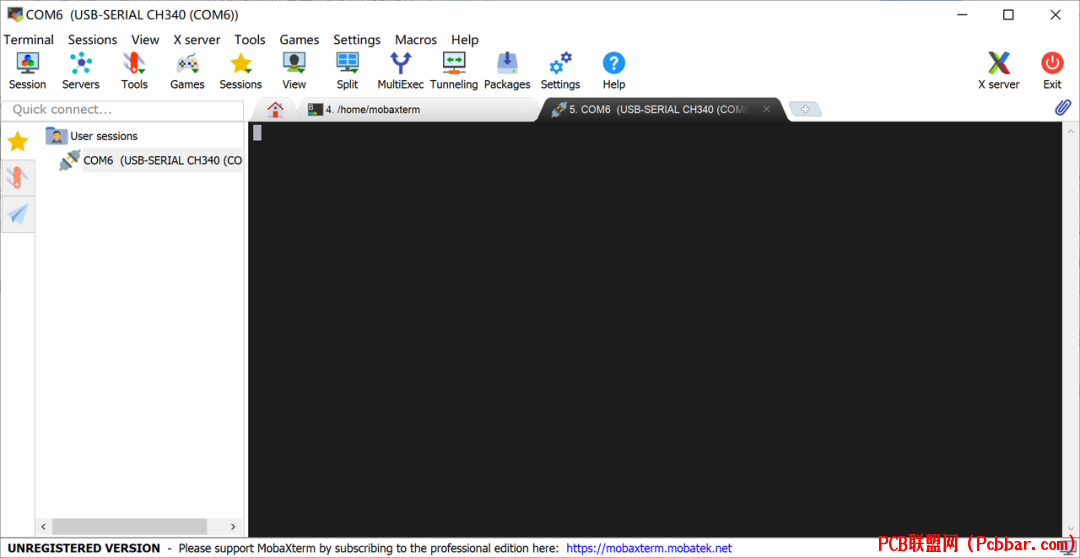

五、串口调试
串口打印调试是一种广泛使用的调试方法,尤其在嵌入式系统和微控制器的开发中非常常见。这种方法的基本思想是通过串行通信接口输出内部状态信息、变量值或程序执行流的消息,以便开发者能够监视程序的行为和找到潜在的错误。串口打印调试通常使用UART(通用异步收发传输器)或其他串行通信协议,如RS-232、USB或更现代的接口如USB-CDC。在嵌入式设备中,开发者会编写代码,使得设备在运行时通过这些接口发送信息到外部设备(通常是电脑或专用的串口监视器)。其优点有设置简单,对现有代码的侵入性小;实时反馈:可以提供程序执行的实时反馈;广泛支持:大多数微控制器和计算机都支持串口通信。但是频繁的串口打印可能会影响程序的性能,特别是在高速执行时;而且在资源受限的系统中,保持串口通信可能占用过多的CPU和内存资源;与逻辑分析仪或示波器等工具相比,无法提供电气信号层面的详细信息。总之,串口打印调试是一种成本低廉且实施简单的方法,适用于快速的问题定位和功能验证,特别是在早期开发阶段。对于复杂或生产级的调试,可能需要与其他调试工具结合使用以获得更全面的诊断信息。

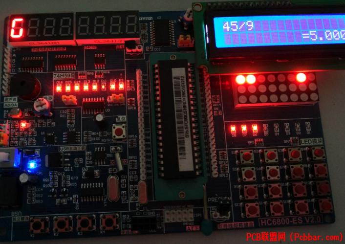

六、LED/蜂鸣器/显示屏调试
LED(发光二极管)和蜂鸣器调试方法以及显示屏调试方法是在嵌入式系统开发中常见的一种简单而有效的调试手段。这种方法特别适用于资源有限或不能方便地使用更复杂的调试设备(如逻辑分析仪、示波器等)的情况。通过这种方法,开发者可以利用视觉或听觉信号来监测程序的状态、流程控制和错误报告。
LED调试通常用于表示系统的工作状态或错误状态。通过不同的LED灯闪烁模式或颜色,开发者可以迅速地了解到系统的当前状态或是出现的问题。
