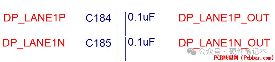

5 l% v( [1 B% R( B, R2 z* f, S, ~在日常硬件开发设计过程中,我们经常会看到一些高速串行信号上都会串联一个电容,比如eDP,DDI,DP,PCIE,STATA,USB3.0等等。; Z: r( {& I" w& q# ^, x& ]
8 b  U, w0 k+ T5 T5 p
如下是我截取的部分日常原理图/ `/ l; a8 H  K5 O+ T7 z

DP(DisplayPort)信号接口
8 B& E: I* l7 S! H& VDP接口是一种由视频电子标准协会(VESA)标准化的数字式视频接口标准,由PC及芯片制造商联盟开发。DP接口主要用于视频源与显示器等设备的连接,支持高分辨率和多显示器设置。) d) S! G$ d5 [, ]5 u: h/ Y8 x

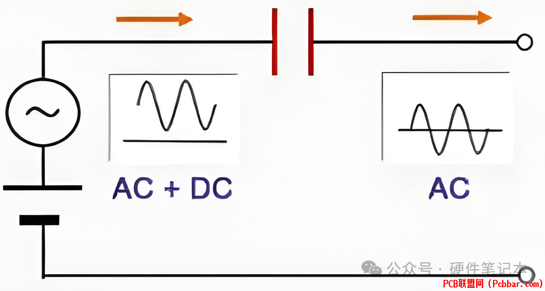

高速接口通常采用AC耦合,即在信号线上串联小电容(典型值:10nF~100nF),其作用包括:
* k& X7 Z- g; u6 d
2 N7 G/ W! V: W$ l) u' d
  • 滤除直流分量:高速串行信号,经常叠加直流分量以减少传输衰减。串联电容通过“隔直通交”特性滤除直流,使信号以0电平对称,避免接收端偏置冲突,提升信号质量。9 M* S) a5 J1 M7 b2 t/ j

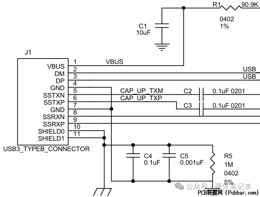

  • 电容位置优先参考开发板demo
  • 按协议规定,板级连接靠近座子,芯片之间连接靠近发送端
  • 无特殊要求,一般情况下,我们是放在接收端。如RK3568明确要求需要串联100nF交流耦合电容,并建议使用0201封装,有更低的ESR和ESL,可减少线路上的阻抗变化,在布局时,靠近RK3568管脚放置。1 v2 B9 x. ^% R$ U) P

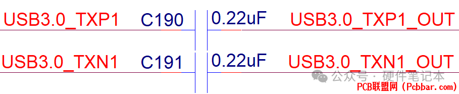

    但是也有例外,一些协议有明确要求的信号,比如USB 3.0。
    6 R  ^+ H3 z/ y  R8 y
    8 J8 q2 p- N) y, U
      ?' b5 p8 g1 x2 x- @( {
    根据USB 3.0规范,在Host和Device的TX端(发送端)需要放置耦合电容,容量范围为75nF到200nF。这些电容的主要作用是隔直流并提供共模噪声抑制,有助于优化信号完整性和接收端的偏置电压稳定。
