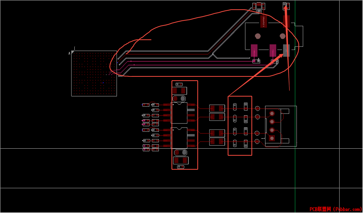

发表于 5 天前 | 显示全部楼层 |阅读模式
请老师审核
AUDIO.brd
1.11 MB, 下载次数: 1, 下载积分: 联盟币 -5
发表于 4 天前 | 显示全部楼层
1.包地打地孔
2.GND焊盘打孔

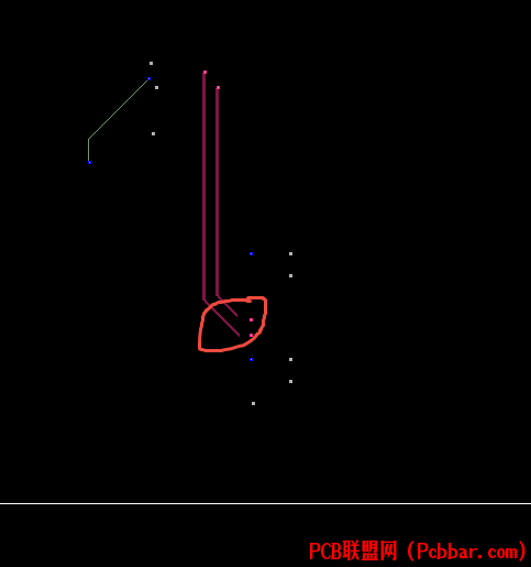

发表于 4 天前 | 显示全部楼层
1.走线未连接
2.需要包地,每隔150-200mil打个地过孔
