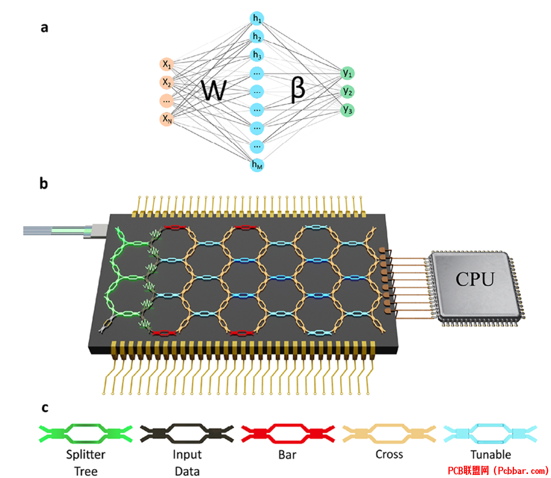

图1展示了极限学习机的架构和光子系统实现的实验设置。图中显示:(a) ELM的基本结构,包括输入层、随机隐藏层和输出层;(b) 使用六边形网格的实验设置示意图;(c) 不同的可编程单元状态。

; r9 b( I4 B6 h) ]1 f! G& n; A9 m1 r( G, z研究人员使用iPronics公司的商用Smartlight处理器展示了可编程光子极限学习机(PPELM)。该处理器具有72个可编程单元组成的六边形网格,这些单元以平衡的马赫-曾德尔干涉仪形式实现,具有28个输入-输出光端口。

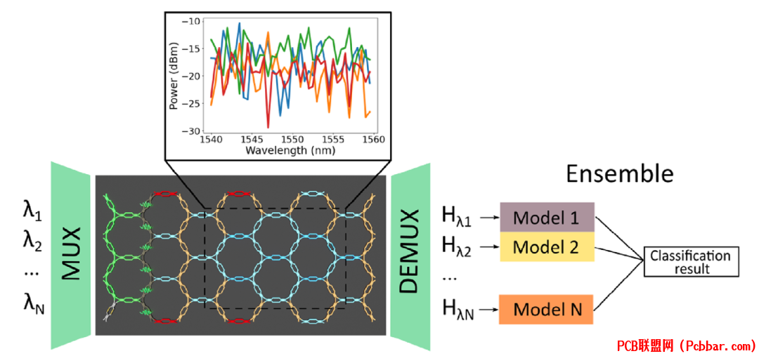

2. 波分复用(WDM):9 I* A0 {5 i0 V% }+ w1 [7 i
研究人员实现了使用WDM的集成方法,可以使用不同波长进行并行计算。/ g) Z3 a' i% p
1 S7 N( y' Z- d3 ~图4展示了使用WDM的集成极限学习机,显示了多个波长如何同时复用和处理以提高分类准确率。; h, A# a/ H/ [  e

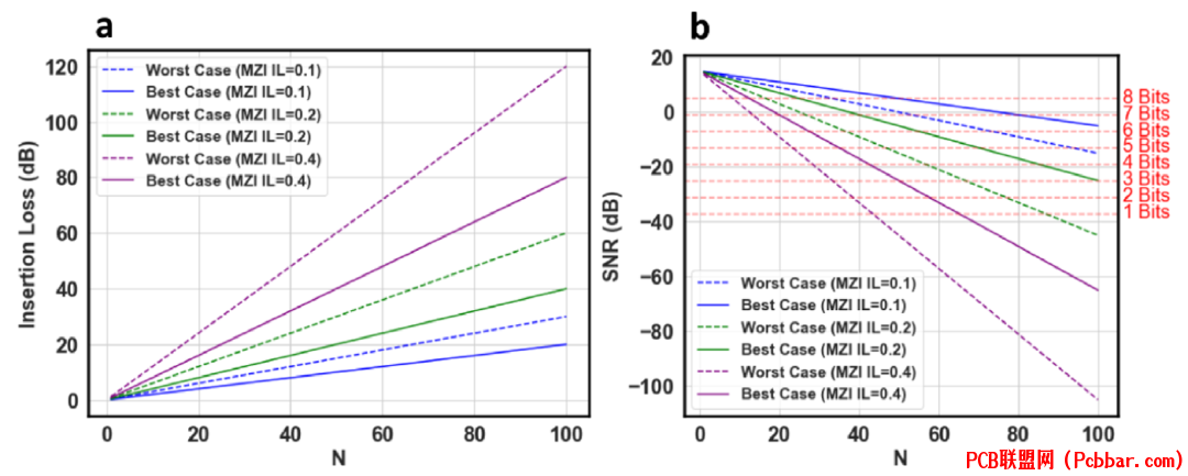

& ^) R8 `  ?& h图5展示了(a)插入损耗和(b)位精度作为矩阵大小和MZI损耗的函数关系,展示了系统的可扩展性。
