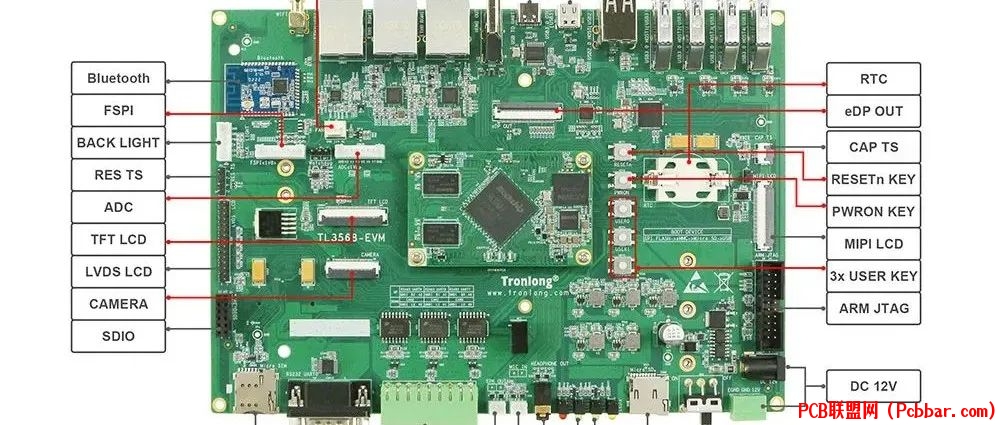

创龙科技基于瑞芯微RK3568J/RK3568B2处理器平台,自主设计研发了一款全国产工业核心板SOM-TL3568,它具有四个ARM Cortex-A55处理核心,主频更是高达2.0GHz。
核心板的CPU、ROM、RAM、电源、晶振、连接器等所有器件,都是采用了国产工业级方案,国产化率达到了100%,并提供国产化率认证报告。
(点击视频,1分钟了解搭载ROS的RK3568J全国产工业平台)
创龙科技基于RK3568J平台提供的ROS操作系统启动镜像文件update.img,其位于产品资料“4-软件资料\Demo\platform-demos\ros2_foxy\bin\”目录下,使用前请先参考《Linux系统启动卡制作及系统固化》文档,
开发者可以将镜像文件update.img,通过“瑞芯微创建升级磁盘工具”制作核心板的SD启动卡(即ROS操作系统启动卡),然后将SD启动卡,插至评估板的Micro SD卡槽。也可以通过SD升级卡或USB固化的方式,将系统固化至eMMC。

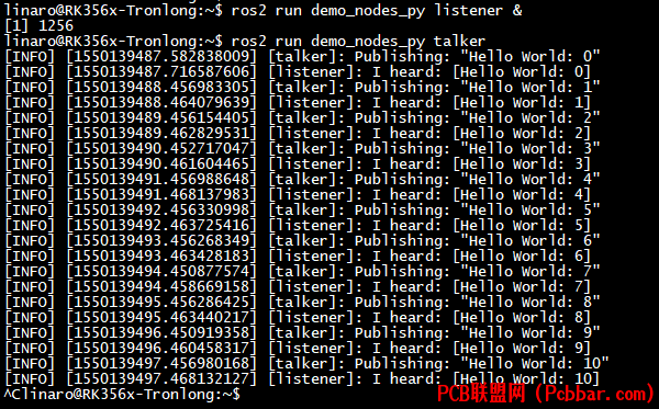

在终端执行如下命令,启动ROS节点订阅消息。
Target#ros2 run demo_nodes_py listener &
图 3
然后在终端执行如下命令,启动ROS节点发布消息,实现订阅消息节点与发布消息节点之间的通信。
此时评估板的串口调试终端,将会打印两节点间通信的信息,如下图所示。
按"Ctrl + C"可退出测试程序,即让发布消息的节点退出。
Target#ros2 run demo_nodes_py talker
图 4

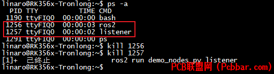

在终端执行如下命令,查看并根据系统进程号关闭所有ROS节点。进程号请以实际情况为准。
Target#ps -a
Target#kill 1256
Target#kill 1257
图 5

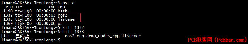

在终端执行如下命令,根据系统进程号关闭所有ROS节点。进程号请以实际情况为准。
Target#ps -a
Target#kill 1332
Target#kill 1333
图 9
