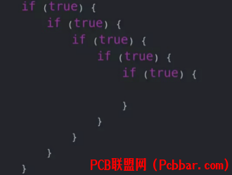

前期迭代懒得优化,来一个需求,加一个if,久而久之,就堆成了一座山。
当代码已经复杂到难以维护的程度之后,只能狠下心重构优化。
那,有什么方案可以优雅的优化掉这些多余的 if/else ?观点一:消灭if/else1-提前 return这是判断条件取反的做法,代码在逻辑表达上会更清晰,看下面代码:
