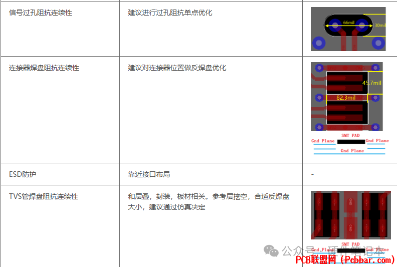

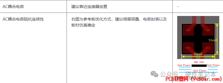

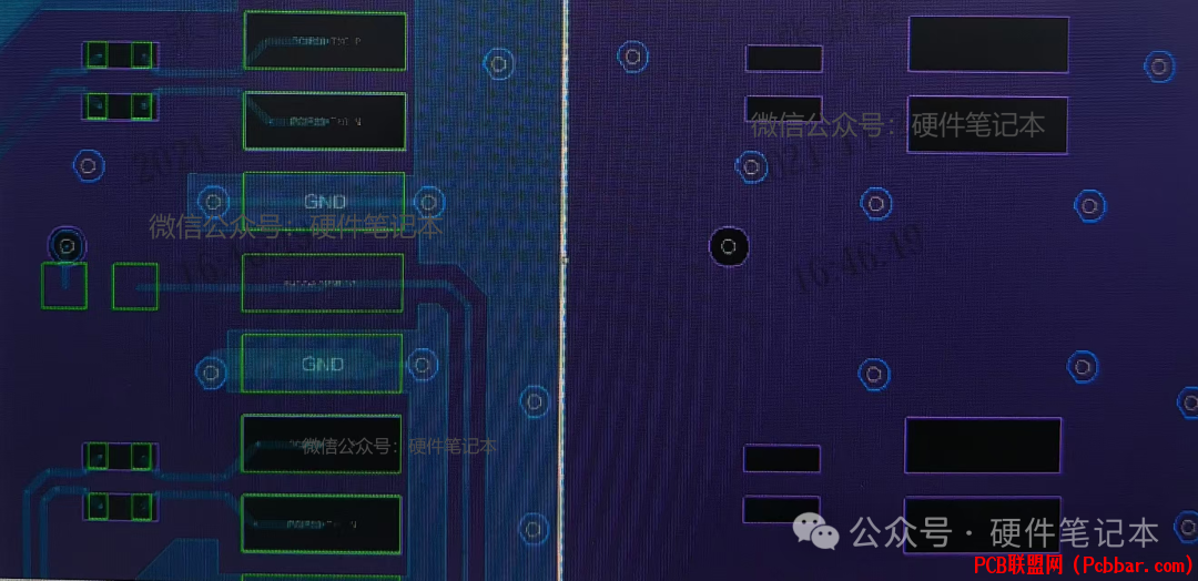

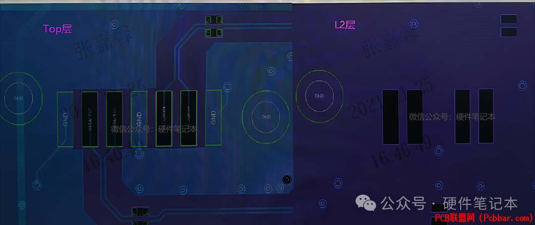

4 |2 w, E' T' B* F5 w" X& @- m近期在公司PCB layout评审过程中,关于USB3.0背面接口区域是否需要做掏空处理的问题,团队中存在一些不同的见解。今天我想借此机会与大家一起探讨交流这个技术细节,看看大厂都是要求怎么做的。
+ O& m, Z( ~! j# S& v011
1 \9 A& R, V9 I6 B0 w7 Z- F大厂对高速接口的设计要求/ y. Q8 h  w9 P% x* ~8 ^' Z
在高速信号接口,如USB3.0、HDMI、PCIe、SATA等的设计规范中,一些知名芯片厂商都会提出明确的设计要求。3 o2 |0 {1 Z' S
USB3.0座子的焊盘和AC耦合电容的焊盘下方必须挖空一层来保证阻抗的连续性,挖空的大小,不小于封装焊盘尺寸。8 `5 T* c9 Z! t% \: O0 n' q
: v9 `; ]7 a3 n' N' i+ L$ i3 ~
  b+ e3 Y$ |0 y* I
! k5 d$ k2 w; d5 [! j; b
HDMI座子的焊盘和TVS管的焊盘的下方必须挖空一层来保证阻抗的连续性,挖空的大小,不小于封装焊盘尺寸。
6 y8 V6 l: ]" X& y7 W" i: K& w
" r" H; }; f7 d7 g: L. W6 X
0 _* j3 k# p9 |+ O, l" ?2 w
+ v( Q1 h. f2 U8 L) T3 M8 GPCIE Slot的焊盘和AC耦合电容的焊盘的下方必须挖空一层来保证阻抗的连续性,挖空的大小,不小于封装焊盘尺寸。
! S. r! a- O2 L- L8 O# @
" F0 R6 q+ Y8 `' z8 b+ B0 h
+ z, b$ J% H: |7 ]" G- g( _
8 x- q; p* t4 A2 W% y: S+ b
SATA座子的焊盘和AC耦合电容的焊盘的下方必须挖空一层来保证阻抗的连续性,挖空的大不小于封装焊盘尺寸。
+ K  G+ P- y9 ]& q/ [7 H4 I
6 g6 I3 k6 m3 J! W
9 ?; t% m  K3 w8 H6 }6 z& H8 Q0 c7 n9 O$ j% C# L) v. D: W
. d' s# Y& M& ~/ G' I, B7 Y- i
0212 N4 h- }+ {. l' p
从原理上来理解挖空参考层的要求
, v# p8 W% k5 \; E, R7 u3 H为什么需要挖空参考层?上面其实芯片大厂也有提到,高速接口信号(如HDMI 2.1的12Gbps速率)对阻抗连续性极其敏感。焊盘和TVS管(静电保护器件)的焊盘区域由于以下原因会导致阻抗突变:1 X, h9 u/ ]. ~& C! x
焊盘厚度增加:相比普通走线,焊盘更厚,导致局部电容增大,阻抗降低。0 b  |) J6 N- U. m& e& D
TVS管寄生电容:TVS管本身有寄生电容(如0.5pF~2pF),会进一步降低高频信号阻抗。+ ^4 I+ r" J1 u9 f! F# [
# d" Y/ g7 m. s: g' \
以下是各高速接口的传输线阻抗要求HDMI接口,传输线阻抗差分100ohm,±10%。
9 ^% r) C- b1 S
% b" W- @6 C) e' h
; `& j. G. d0 f8 ^4 e+ R; \8 U+ S. c$ P) @
PCIE接口,传输线阻抗差分90ohm,±10%
$ B  E, ^* {9 C
( i3 n9 X) W6 H( y% Q% u2 o! T9 X
6 D( j& l! |; }+ Q! ]' h% F; N
SATA接口,传输线阻抗差分90ohm,±10%3 P+ B/ E# f! L6 M( F
/ v* x* n- r- h, K0 d
! V# g3 x' Q& h3 V7 k: c: d6 Y: K
) s8 A- n, N/ T& g8 I7 e, L' KUSB3.0接口,传输线阻抗差分90ohm,±10%! j$ U+ M; ~6 g; ~2 B4 |
4 v/ \( Y! u, I  p  ~
' z7 x0 {9 }3 j. \- F7 n1 W( c; R挖空相邻参考层(如GND或Power平面)的作用# S* J0 N) C5 {5 U. |9 h
减少寄生电容:去除参考层后,焊盘与平面间的电容减小,补偿因焊盘变厚或TVS管引入的容性负载。( J+ F' c7 L: t
维持阻抗匹配:使信号路径的阻抗尽量接近设计值。
( A3 B& a, z3 Z" F. a# X" [1 z6 g" k- b- w$ Q
为什么挖空尺寸≥焊盘尺寸?
  • 电场分布影响:高速信号的电场不仅分布在焊盘正下方,还会向外扩散(边缘场效应)。若挖空区域小于焊盘,参考层边缘仍会引入额外电容。
    : _) E5 @$ o, @1 b8 U4 [7 l( r制造公差:PCB加工存在对位误差,挖空稍大可确保覆盖实际焊盘区域。! ]- J- U1 c# j3 |" [8 _
    ( I+ N4 ^5 v3 D) ~  r. j* A  q4 \6 Z
    - P- K# m) O- \8 ^" O总结:挖空HDMI焊盘和TVS管下方的参考层,本质是通过控制电场分布来优化阻抗连续性,是高速信号完整性的关键设计手段。4 B1 W. H4 ~: z, v0 f5 x( h
