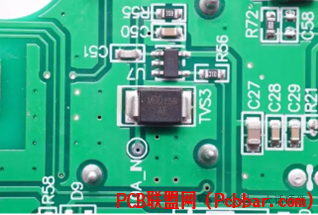

大家好,这里是大话硬件。这篇文章就分享总结TVS相关内容。
) n0 l7 s7 L' v1.TVS管介绍
% t! _2 Q1 I! ^. f. N+ V瞬变电压抑制二极管也被称为TVS管,英文名Transient Voltage Suppression,从TVS的中文名可以看出,TVS管对电压的响应速度比较快,而且能够抑制电压的变化,且属于二极管中的一种器件。因此,TVS管会被用在电压钳位的场合。
* P; v- D' P0 a# s) t7 I瞬态电压抑制器的工作类似于普通的稳压管,是钳位型的干扰吸收器。其应用是与被保护设备并联使用,瞬态电压抑制器具有极快的响应时间(亚纳秒级)和相当高的浪涌吸收能力,瞬态电压抑制器可用于保护设备或电路免受静电,电感性负载切换时产生的瞬变电压以及感应所产生的过电压。* G5 _8 e/ c& L6 C" n" S/ N! n" L* @* X
TVS管的工作原理:TVS管和被保护电路并联,当电压超过TVS管的钳位电压时,TVS管立马开始工作导通,将大部分电流通过自身低阻抗分流到地上,且此时TVS管两端的电压被钳位在某一个固定的值,以至于不会因为过压而损坏后级被保护的电路,当过电压消失后,TVS管由钳位工作状态变为不工作的状态,此时TVS管不会动作,电路恢复正常。5 B" _, Z  d" i, g6 v$ i
# g  x/ R  C/ P9 S结合器件参数,可以表述为:在浪涌电压的作用下,TVS两极间的电压由额定反向关断电压上升到击穿电压而被击穿,随着击穿电流的出现,流过TVS的电流将达到峰值脉冲电流。同时在其两端的电压被钳位到预定的最大钳位电压以下。其后,随着脉冲电流按指数衰减,TVS两极间的电压也不断下降,最后恢复到初态,这就是TVS抑制可能出现的浪涌脉冲干扰,保护电路的过程。( e8 p' M0 w9 F, D- o, I

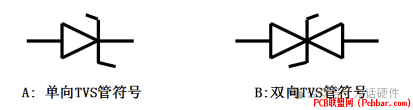

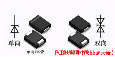

TVS管器件有直插型封装,贴片,单向,双向,具体如下图所示:
4 W3 i, B( E6 p% s+ u& o
& J  Z# c1 H3 a: x
  V7 m  C$ @5 z9 m  s* D
! i$ E) e* y9 H3 C2 B2 M- c! Z  F
! f5 u. m! L3 V7 [7 t9 g, @
0 A/ u4 m" m, l# ?0 m& I/ w
4 d; W( \* b  P4 Z# n
% \$ _) G  Y: A5 T5 A" l% |; C& T
从上面的实物外形可以看出,TVS管的封装和二极管的封装基本一致,也正好说明了TVS管是属于二极管中的一种类型。既然TVS管是属于二极管,那么TVS管的伏安特性曲线肯定和二极管有相似的地方。

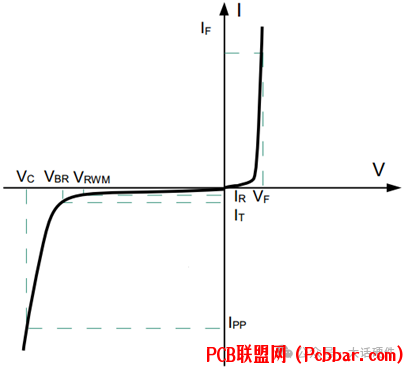

2. TVS管伏安特性曲线由于TVS管有单向和双向之分,单向可以看成是在双向的基础上增加一个二极管,因此伏安特性曲线以分析双向为主。( m! U$ h9 `" e% U! t
从下面的双向TVS管伏安特性曲线可以看出,两边是对称的,在分析的时候,只需要关注一边的特性即可。1 V) u* @$ }2 i0 L
8 Q& M" l7 Q! {* k) M* K, l
根据TVS管的伏安特性曲线可以知 ,当电压没有超过某个值是VRWM, 此时流过TVS管的电流很小,当电压超过VC时,此时流过TVS管的电压基本不变,而流过的电流瞬间增大,因此可以起到电压钳位的作用。在下面的小节中将对TVS管伏安特性曲线上的参数进行详细的说明。+ S4 ~4 t$ Y. v  {

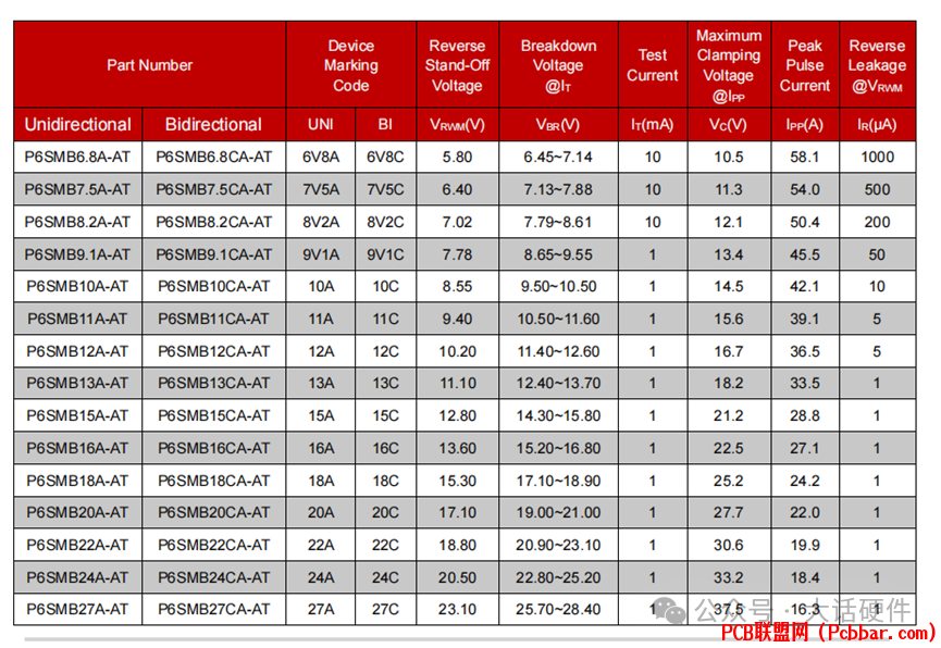

3. TVS管关键参数下面是君耀电子的P6SMB型的TVS管器件参数8 n1 W: F) H7 A8 i6 ^" ^
# h& h  W- L' X% P" F: T+ D
下面是音特电子SMF型TVS管的规格书  E  m8 i( I' J9 A9 z! ~9 z
# T( y3 {4 v4 N
从上面两份规格书可以看出,TVS管几个关键的参数分别为:# H" D- G* T! M, u/ L- T" n

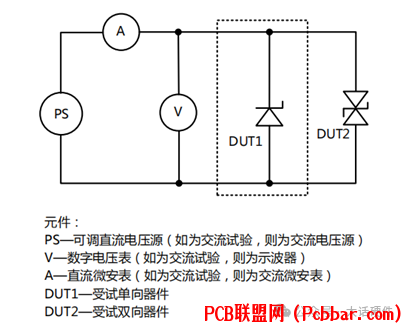

1) Reverse Stand-off Voltage VRWM(V)
3 J; K. v: L4 Q/ V这个参数是TVS管的可承受的反向电压,一般是写成VRWM,解释为Peak Reverse Working Voltage,反向工作电压,最大工作电压,截止电压等等。也就是当施加在TVS管两端的电压,不会引起TVS管工作,这个电压是直流电压或者交流电压峰值,在VRWM电压下,TVS管认为是不导通的。TVS的最大额定直流工作电压参数,也可被认为是所保护电路的工作电压。+ @5 D! W( C6 _5 }0 t
(2) Reverse Leakage @RWM  IR(uA)1 b: H+ w+ b0 ^. \* s$ M0 ]/ f
IR被称为漏电流,待机电流。在伏安曲线上可以看到,这个IR对应的电压是Vrwm,也就是IR所测试到的条件,此时TVS管工作在截止状态。IR是在最高不工作电压下测到的电流,如果加在TVS管两端的电压降低, 此漏电流会减小,同时温度也会对其产生影响。
& i- C3 \& V/ y) I. S# }1 q; yVRWM和IR的测试方法如下图所示
4 U- c( p% P& q3 [0 A& j0 U
- T7 I* d2 E! s& o1 e9 p( W# e
在君耀电子和手册中有提到,当WRMM2 w1 d/ B% r9 F: _

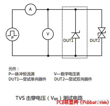

(3)Breakdown Voltage  MIN@IT   MAX@IT    VBR(V)
6 b0 W) }. E/ {7 C( o* lVBR被称为击穿电压,击穿电压是指在I-V曲线上,在规定的脉冲直流电流IT或者接近发生雪崩的电流条件下测得TVS两端的电压。TVS在此阻抗骤然降低,处于雪崩击穿状态。从规格书上可以看出,对于7V以下的TVS管,君耀电子和音特电子所给的测试电流均为10mA,对于7V以上的TVS管,所给的测试电流为1mA。因此在进行测试击穿电压时,IT电流并不是固定的,目前从数据手册可以看出存在1mA和10mA的差异。其原因是低压的TVS漏电流较大,因此测试的电路也要更大一点。6 T: N" @7 _2 D
同时,在对VBR进行描述时,存在最小和最大的差异,说明TVS管的击穿电压存在一定的偏差,偏差值大概在±5%左右,测量时,VBR落在min和max之间视为合格品。& H7 Z! A0 ?( J" \
测试VBR的电路图如下图所示:
, q% m; l6 K5 }7 C1 e

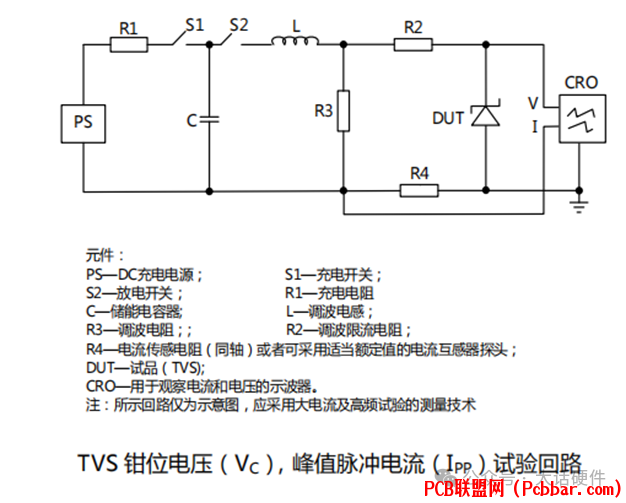

: R2 c0 q% E* U% S(5)Peak pulse current   IPP(A)
. L6 ~1 a& w- T0 D9 A2 s$ C 峰值脉冲电流,是指给定脉冲波形的峰值,代表TVS允许流过的最大浪涌电流。IPP越大,器件的结电容越大,这个参数反映了TVS的浪涌承受能力。9 ^3 v8 I8 i6 ^0 n; @0 t% f

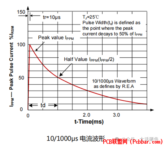

在对TVS管进行测试时,一般选用10/100us电流波形,也就是IPP是对应波形的电流峰值。施加的IPP波形如下图所示:7 p$ Q! P/ Y" z7 m6 v; b+ [0 {
" w/ i6 \/ v, s% z从规格书中可以看出,TVS管的截止电压越高,IPP的值越小。TVS管测试IPP和VC的电路如下图所示。
$ V. j+ J5 o- Y% v( U& K' ~
# G/ c% X% ]% u根据规格书可知,IPP和VC是一对相关联的参数,施加脉冲电流的峰值得到VC。如果两个同型号的器件, IPP一样,那么VC越小,证明其钳位特性越好。如果同型号的器件,IPP越大,证明耐冲击电流越强。
