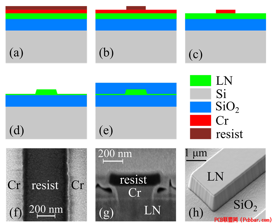

制造低损耗铌酸锂薄膜波导涉及多个精密步骤。工艺始于基底制备,采用X切型铌酸锂薄膜,该基底由600纳米厚的铌酸锂层、2微米二氧化硅层和525微米硅衬底层构成。这种多层结构设计确保了良好的光学限制效果和机械稳定性。
5 R0 o3 S* s5 h+ l6 c0 o
5 w( g# f" l. N( j+ T
图1:完整制造工艺展示:(a)初始铬层和光刻胶沉积 (b)光刻胶图形化 (c)铬层反应离子刻蚀 (d)铌酸锂感应耦合等离子体反应离子刻蚀 (e)退火和二氧化硅包覆 (f)光刻胶显影后的扫描电镜图像 (g)铬刻蚀后的聚焦离子束横截面 (h)最终清洗后的扫描电镜图像。
9 g: o( h, H, A# M5 `% n" f
  Q- L+ [# Z$ ]0 K首先,通过离子束沉积技术在基底表面沉积120纳米的铬层。这一工艺在Oxford Ionfab 300+ LC设备上进行,确保沉积层的均匀性和附着力。随后涂覆300纳米厚的FEP 171光刻胶层,该厚度经过优化,足以用于转移120纳米铬层的图形。
& L8 f- L; X9 k) B
; W& D, B  s7 q, h1 ^图形定义阶段使用Vistec SB350 OS可变形束电子束刻写机,采用多遍写入模式。这种方式不仅提高了剂量均匀性,还有效降低了拼接误差、充电效应和热负荷的影响。曝光后进行显影,形成所需的结构图形。
1 y' _* W1 ?0 ^5 Y. t# D; t. P- d# w; @  ~7 F. [0 i! H
接下来使用Sentech SI-591反应离子刻蚀设备将图形转移到铬硬掩模上。通过精确控制刻蚀参数,实现了约100纳米的侧向刻蚀,这一特征在样品设计时需要考虑。最后使用CHF3气体通过感应耦合等离子体反应离子刻蚀技术刻蚀铌酸锂层。  f4 v3 J+ I- F9 \
