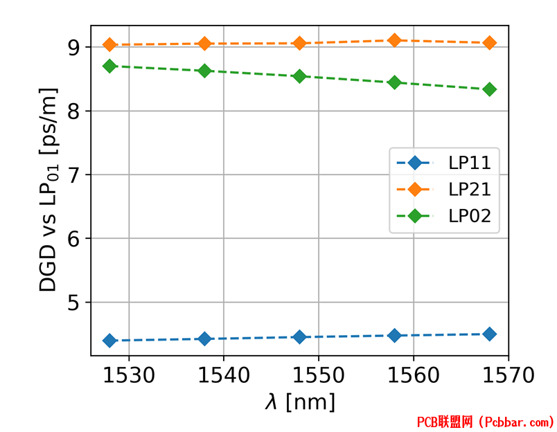

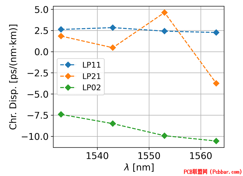

. {; o. e% E: `8 s) h  f色度色散测量+ A: S% M) r$ |' B
该方法通过分析全测量带宽内多个子带的散射特征,实现了模式间相对色度色散的详细测量。这种方法需要仔细权衡延迟分辨率和波长采样之间的关系。该技术实现了厘米级空间分辨率和亚皮秒延迟分辨率,但目前测量长度限制在几百米以内。
; }0 I9 l5 l- d+ V- v2 f* ~
5 ?: D* A" W- w, m- T1 d. [
图4:不同模式组相对于LP01的差分群延迟随波长的变化。0 E+ e' N# ^4 _0 I

图5:相对于LP01的各模式组色度色散值随波长的变化。
