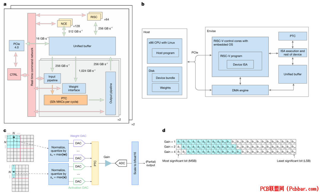

图2:(a)光子处理器方框图,包括PCIe 4.0接口、统一缓冲区、RISC处理器、可编程激活函数和PTCs。(b)软件执行模型。主机处理器通过PCIe与光子处理器通信,发出指令并传输数据。(c)光子处理器中的数字表示。(d)增加增益允许ADC读取低位,如高亮显示所示,而高位可能饱和。- a% A* c; g! o
. G' E% |* e" J  w3 F4 z. i0 x$ S
图2a中的方框图说明了DCI与PTCs的集成。在这种架构中,RISC控制代码和设备指令集架构(ISA)通过PCIe Gen4 x16总线从主机系统传输到共享内存。这个内存可由RISC核心和专用硬件指令排序器(图中标记为CTRL)访问。CTRL模块运行NuttX,一个为嵌入式系统优化的开源实时操作系统,它能够高效执行校准程序和其他控制操作。2 K" @* K5 M+ A& z% @+ }' B3 m6 b
  O, \$ d; i$ f
指令排序器通过实时命令网络向各个子系统发送命令。每个PTC执行128×128矩阵-向量乘积(MVP),从统一缓冲区中提取权重并以惊人的1,024 GB/s速度将它们传输到张量核心的权重接口。为了维持不间断的数据流,系统使用双缓冲权重,在MVP计算期间实现新权重的连续流式传输。5 W. E5 B3 c' @; s
. N" s7 u6 z2 L" R/ T
集成的输入和输出管道每个周期处理和输出128个元素的向量(每个256 GB/s)。有效权重的调整,具有约10纳秒的稳定时间,与数字管道延迟对齐以最大化效率。输出管道还支持读-修改-写操作,将张量核心输出累积到统一缓冲区中。, A5 }# ~! Y: |/ d# g, u+ y+ s
) x9 p: o. G5 P( \, K( E
神经计算引擎(NCE)作为128路单指令多数据(SIMD)加载/存储流处理器运行。它在16个矩阵寄存器(每个持有128个向量,每个向量有128个元素)和16个向量寄存器(每个持有一个128元素向量)上执行bfloat16操作。以256 GB/s的速度并发操作几个执行流,NCE使用矩阵寄存器作为临时数据存储的中间FIFOs。约简在bfloat24中进行,而非线性函数通过灵活的分段线性查找表执行。额外的64个RISC-V核心支持NCE不能原生处理的操作,主要协助PTC校准。1 Z  L7 z( M: d# Y9 o- D
: K* I' L8 i1 A  D# b% y+ i) V7 u图2b中展示的软件执行模型将PyTorch或TensorFlow中定义的神经网络转换为三个组件:一个主机x86二进制文件,协调跨多个设备的网络执行并处理指定给主机的操作;一个与嵌入式操作系统接口的RISC-V二进制文件,促进ISA执行和片外直接内存访问(DMA)等操作;以及由指令排序器处理的ISA指令。Python绑定在主机x86代码之上封装网络执行,提供类似PyTorch的接口以便于使用。
1 |" d2 U6 |; I8 e8 J5 U% i1 h4 `7 Z* F# y) A# X5 d
在加载时,训练好的权重被传输到统一缓冲区,而RISC-V程序和ISA则加载到控制平面内存中。大多数ISA指令遵循类SIMD的流式结构,能够处理动态数量的向量。为了并行执行较长的指令,编译器为ISA分配依赖标签,允许排序器乱序执行指令以达到最大效率。
2 z# X$ P" M  ~1 J# d, Y  ^0 ^5 p+ y

处理器设计中最关键的方面之一是其数字表示系统。如图2c所示,光子处理器中的权重和激活以自适应块浮点(ABFP)格式表示,平衡了计算精度和硬件效率。
/ K4 |2 I( Z8 J. D; T$ ]8 G& `( _* }1 z1 e
在这种方法中,NCE中的权重和激活首先以bfloat16格式表示。在准备PTC中的张量操作时,这些值通过将每个128元素向量除以该向量中最大条目的绝对值来转换为ABFP。这意味着每个128元素向量共享一个单一的bfloat16缩放因子:权重的sw和激活的sx。* E0 C3 }* [4 d% v7 f5 k) N
7 A5 w1 n2 l. k0 {5 k2 z* [
规范化后,向量被量化为单元单元的位精度:权重为7位,激活为10位。然后在PTC中进行矩阵乘法,转阻抗放大器(TIA)对输出应用增益。ADC读出11位,输出通过乘以两个缩放因子sw×sx缩放回bfloat16。5 f# a, B: Y5 F7 z+ H# z
7 B, Y) O/ ^4 A; F& M0 S' s当要乘的张量大于PTC的物理尺寸时,部分输出以bfloat16存储,并通过输出管道中的累积支持减少为最终输出。重要的是,ABFP仅用于涉及PTC的操作;所有其他操作—包括非线性和累积—使用bfloat16执行,以保持网络的准确性。2 w7 S2 R4 T8 V% Q" S5 j; K6 X/ m
% t3 d: f! r; g& B" |/ A# R' p% M' E如图2d所示,增加系统增益允许ADC读取低位,尽管这可能导致高位饱和。该示例显示总共24位输出(源自7位权重、10位激活和每个向量元素128个元素的累积)。# ]6 j  `  x9 U; s8 Y2 u
1 `, [4 v" f7 {# @

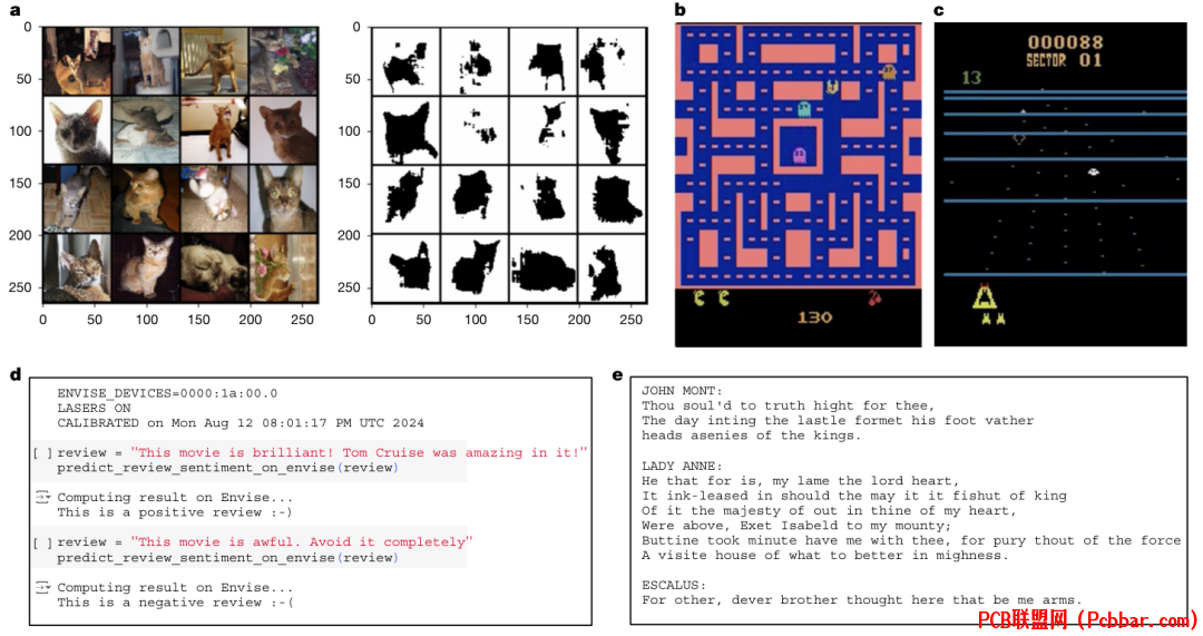

2 m+ ^1 q( r/ x+ d, u- D, l图4:(a)用于训练SegNet的Oxford-IIIT Pet数据集样本和分割示例,以及处理器的分割结果。(b,c)在光子处理器上运行的Atari Pacman和DQN Atari Beamrider。(d)光子处理器在执行BERT-Tiny进行IMDb情感分析任务时执行的样本情感分析。示例说明了模型准确分类电影评论为正面或负面情感的能力,展示了其在此任务中的熟练程度。(e)光子处理器执行NanoGPT在TinyShakespeare文本生成任务上生成的样本文本。文本展示了光子处理器生成类人文本的能力,突显了其对生成式语言模型的潜力。
" v1 B8 S4 H, A: S, R  Q1 C" {2 ?1 q. [% m, c) G- R
图4展示了在光子处理器上执行的几个神经网络任务。图4a展示了用于训练SegNet的Oxford-IIIT Pet数据集样本,以及处理器生成的分割图。图4b和4c显示处理器使用深度强化学习算法运行Atari游戏—Pacman和Beamrider。图4d显示BERT-Tiny模型对电影评论进行的样本情感分析,而图4e展示了在TinyShakespeare数据集上训练的NanoGPT生成的文本。

- ^% Z. e. r0 C+ e$ `, f" W( U7 d研究人员系统评估了光子处理器在各种神经网络架构和任务上的性能,使用相同的模型权重和输入数据进行数字和光子系统评估,以确保一致性。线性和卷积模型,尤其是ResNet18,在不断增加复杂性的数据集上达到了与数字FP32平台相当的准确度水平。
2 w2 X  R5 b, x4 I$ ?* o5 F3 S' [1 ^) j' z: ^) a) C2 ?+ z
对于分类任务,光子处理器始终表现良好,在CIFAR-10上达到86.4%的准确率(FP32性能的97.8%),在Imagenette上达到79.3%(FP32的93.3%),在MNIST上达到令人印象深刻的99.3%(FP32的99.8%)。然而,回归任务由于对精确输出值的敏感性而显示出轻微的性能下降。在分类中,决策边界内的所有输出值都被视为相同的结果,使这些任务对噪声和轻微变化更具鲁棒性。
2 M3 x; _0 ?. o1 j
0 Q: C0 w% f4 R5 n  H! b, \# \" U这种区别在BERT-Tiny变换器模型结果中尤为明显。该模型在IMDb分类任务上表现稳健,达到83.2%的准确率(FP32的96.5%),但在SQuAD问答任务上表现出显著降低的准确率,仅达到12.0%的F1分数(FP32的27.5%)。SQuAD任务代表了一个面向回归的问题,需要更精确的输出,使其更容易受到光子计算噪声特性的影响。! V5 w6 F4 D2 K! f6 ]  `
; r& [+ k4 c( I对于强化学习任务,光子处理器成功地玩转了Atari游戏环境,如Beamrider和Pacman,尽管性能低于FP32水平。具体来说,Beamrider在光子处理器上运行了6,430步,而在FP32处理器上运行了30,304步;Pacman在光子处理器上运行了1,825步,而在FP32处理器上运行了3,329步。强化学习任务中这种降低的性能反映了顺序决策过程中积累的错误,早期步骤中的小不准确可能导致后期步骤中的更大偏差。, ]; W. H) q% @  {
$ [5 {& U! X' `$ P+ [4 \! f
