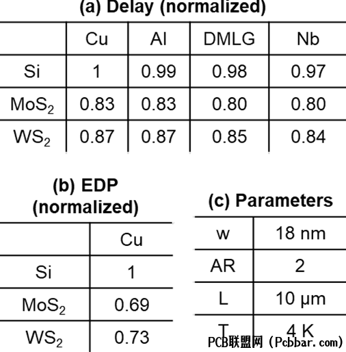

* @# O3 h3 `' N5 d4 |  [  A图6:CIE晶体管和互连技术组合的比较分析,展示了不同材料组合的标准化延迟和能量延迟积(EDP)指标。* I9 C2 i* w7 a) q5 T! u$ |
