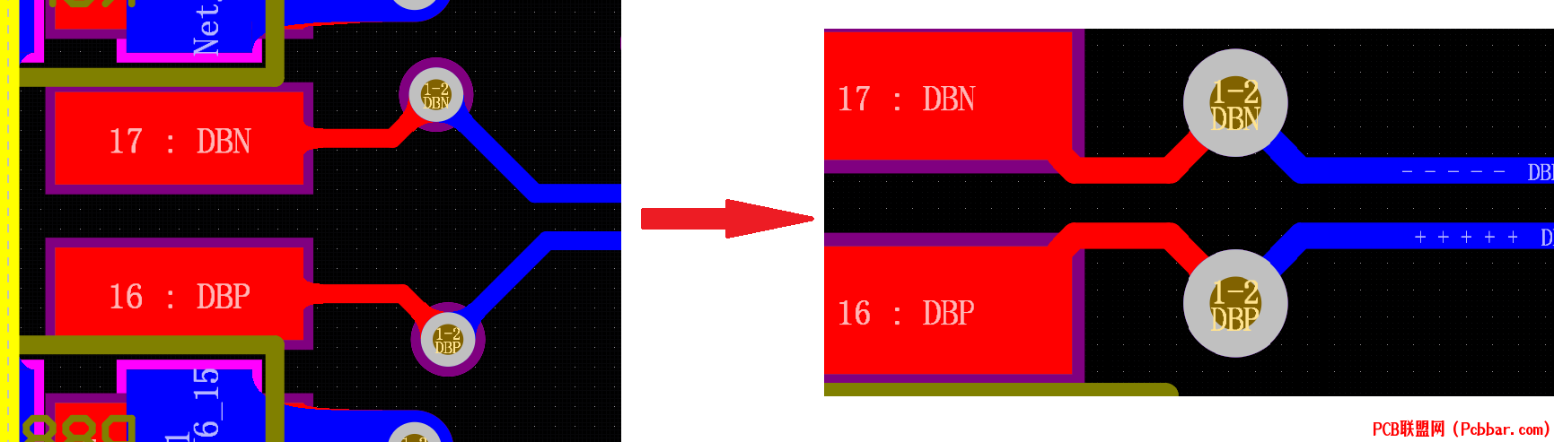

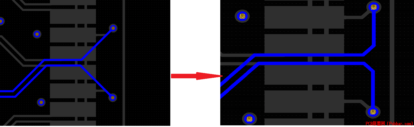

      在本次pcb设计中遇到了问题:
      铺铜中铜皮与相关铜皮的焊盘不连接,后面通过询问老师,后解决
      在本次设计中学到了
      (1)Xsignal的应用;
      (2)千兆网口的设计与百兆网口的不同;
      (3)变压器附近的布线需要大于等于20mil,同时变压器中间要做挖空处理;
      (4)同时RX和TX系列的线段长度等长范围要控制在100mil以内;
差分出线,尽量使其耦合度更好
发表于 2025-4-15 13:56:05 | 显示全部楼层
差分线
