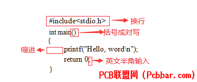

c语言的具体结构简单来说,一个C程序就是由若干头文件和函数组成。
#include 就是一条预处理命令, 它的作用是通知C语言编译系统在对C程序进行正式编译之前需做一些预处理工作。函数就是实现代码逻辑的一个小的单元必不可少之主函数一个C程序有且只有一个主函数,即main函数。
C程序就是执行主函数里的代码,也可以说这个主函数就是C语言中的唯一入口main前面的int就是主函数的类型.printf()是格式输出函数,这里就记住它的功能就是在屏幕上输出指定的信息return是函数的返回值,根据函数类型的不同,返回的值也是不同的。
是转义字符中的换行符。(注意:C程序一定是从主函数开始执行的)
良好习惯之规范一个说明或一个语句占一行,例如:包含头文件、一个可执行语句结束都需要换行。函数体内的语句要有明显缩进通常以按一下Tab键为一个缩进。括号要成对写,如果需要删除的话也要成对删除。当一句可执行语句结束的时候末尾需要有分号。代码中所有符号均为英文半角符号。[/ol]
