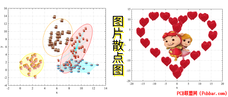

7 R2 a0 u0 i; e  _% A5 j7 J今天教大家怎么把散点图替换成自己喜欢的图片,喜欢此推文的小伙伴们记得点赞+关注+分享
- c& ]0 K( g2 R* v  m/ h0 \$ J0 n+ i3 M$ P. N9 b( l  T
( d# m, d; G; R' H# B- D! O) F4 P效果图
- ?- ~1 I- |0 n, t* C+ S* B: Y
3 q  T3 [8 G* v& m7 V( E
% Z. {0 h3 M; Y0 J0 ?* d3 ~
7 R0 p7 C; U7 B' F9 _
! j. R+ G3 q& Y
% a4 Q$ Y( z" e) `  l6 T; u' ]3 `, {5 T7 D& U) d
! t  G& [( Z0 l6 |7 ?1 i" i
/ l% V6 C' E$ }* b  ?; i

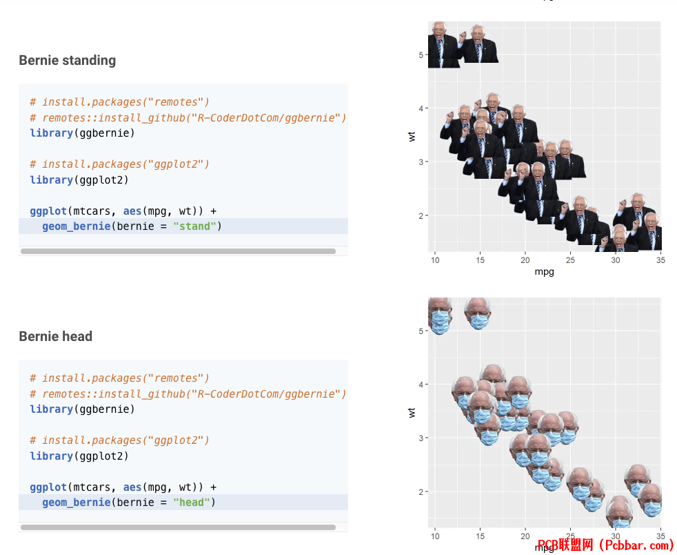

看了slandarer和https://r-charts.com/miscellaneous/ggbernie/思路的启发,我也尝试写一个Matlab的图片散点图的教程。以下是R语言提供的一些案例。

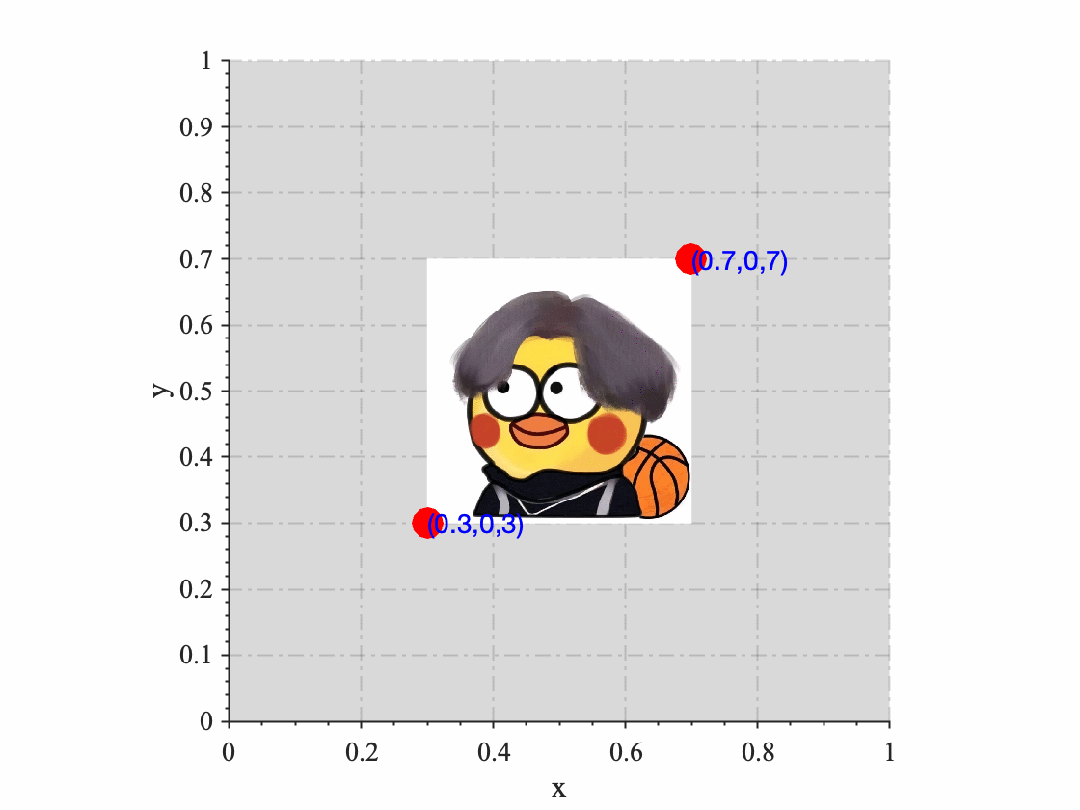

首先介绍一下怎么把图片放到笛卡尔坐标系中。
  • clc;clear;close all;  % 清除命令窗口,工作空间,关闭所有图形窗口% 读取图像[A,map,transparency]= imread('pic/猪猪侠/5.png');% 根据图像类型进行转换if isempty(map)    if size(A, 3) == 1        % 如果是灰度图像,转换为真彩色        imgRgb = repmat(A, [1 1 3]);    else        % 如果已经是真彩色图像,则不需要转换        imgRgb = A;    endelse    % 如果是索引色图像,转换为真彩色    imgRgb = ind2rgb(A, map);end
    : R. X, {( \7 k" `8 P# v! _% 反转图像和透明度,以适应坐标系img = flipud(imgRgb);AlphaImg = flipud(transparency);hold on  % 保持当前图像,以便在其上添加其他图形元素% 在指定的x和y范围内显示图像image([0.3 0.7],[0.3,0.7],img,"AlphaData", AlphaImg)% 在(0.3, 0.3)和(0.7, 0.7)处绘制红色点plot([0.3 0.7],[0.3 0.7],'ro','MarkerFaceColor','r','MarkerSize',16)% 在点旁边添加文本标签text(0.3,0.3,'(0.3,0,3)','Color','b','FontSize',14)text(0.7,0.7,'(0.7,0,7)','Color','b','FontSize',14)% 获取当前轴并进行设置ax=gca;  axis square;  % 设置坐标轴为正方形ax.XLim=[0,1];  % 设置x轴的范围ax.YLim=[0,1];  % 设置y轴的范围ax.Color=[1,1,1]*0.85;  % 设置轴的背景色ax.LineWidth = 1;  % 设置轴线宽度  ]" k* `4 U4 i- ]: N
    % 其他轴设置ax.XMinorTick = 'on';  % 打开X轴的次要刻度线ax.YMinorTick = 'on';  % 打开Y轴的次要刻度线ax.TickDir = 'out';  % 设置主要刻度线方向向外ax.GridLineStyle = '-.';  % 设置网格线样式为虚线ax.GridColor = 'k';  % 设置网格线颜色为黑色ax.XGrid = 'on';  % 打开X轴的网格线ax.YGrid = 'on';  % 打开Y轴的网格线
    " B1 U1 t; E# [% 字体和标签设置ax.FontSize = 14;  % 设置字体大小ax.FontName = 'Times New Roman';  % 设置字体ax.XLabel.String = 'x';  % 设置X轴标签ax.YLabel.String = 'y';  % 设置Y轴标签
    " U% K9 w- {, c+ ?0 {
    2 x1 J2 L' E" a/ C4 `1 c- U8 h先判断图片的类型,因为数据图片有真彩图片和索引图片,先把索引图片转换为真彩图片,然后flipud反转图像和透明度,反转的目的是为了将图片的坐标系转换成笛卡尔坐标系上。就可以利用image添加图像了,其中AlphaData是透明度属性。

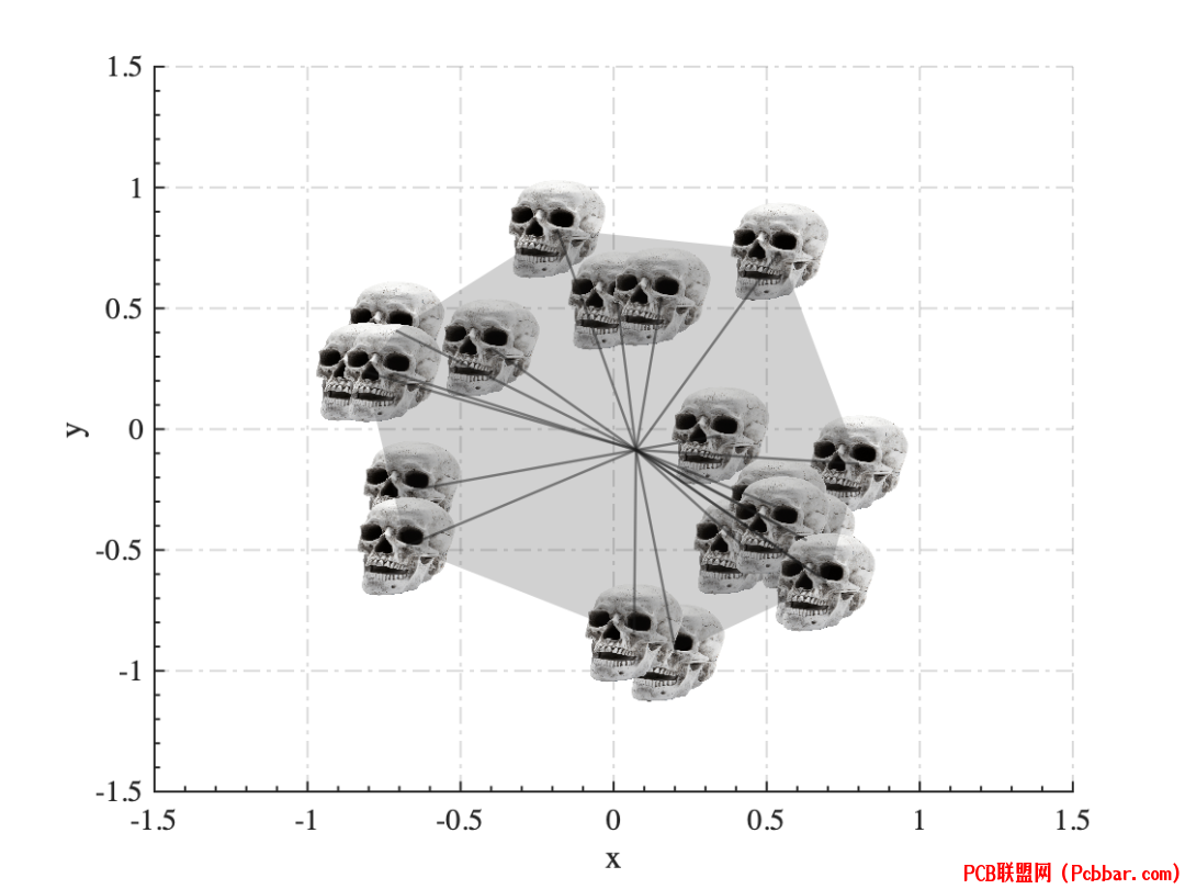

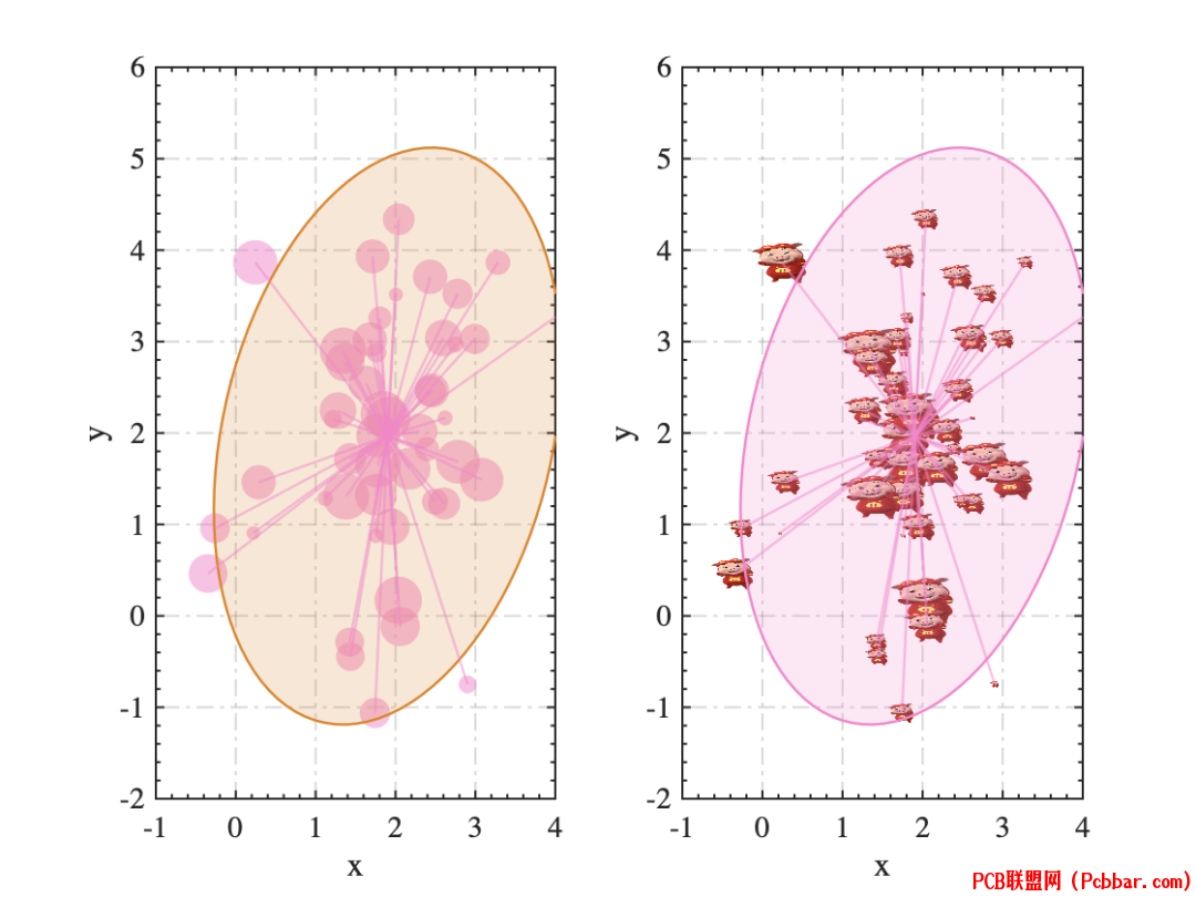

    * f6 S7 O5 m1 x( p6 S: W案例2
    5 ^( l/ w% Z# q" z5 G% h8 l这个也是结合上一篇炫酷聚类散点图怎么绘制椭圆置信区间。
  • clc;clear;close all; % 清空命令窗口、清除所有变量和关闭所有图窗
    1 i3 ~( v& k. v4 @" G# m; l- u% 创建随机数据点,并添加噪声data=repmat([2 2],50,1) + randn(50,2)*[1 .5; 0 1.32];x=data(:,1); % x坐标y=data(:,2); % y坐标) @- Q" q& ]. i+ i7 ?* D. B: r
    % 生成随机大小因子bigness=rand(1,length(x))*10;. T# ?2 p3 A5 A* @1 b! G0 r0 {
    subplot(1,2,1) % 创建一个1行2列的子图,并选择第一个hold on % 保持当前图sh1=scatter(x,y,bigness*50,'filled','CData',[1,0.5,0.8],'MarkerFaceAlpha',0.5,'MarkerEdgeColor','none','Marker','o');confidenceLevel=0.95;ell1 = ConfidenceEllipse(sh1,[x,y], confidenceLevel);ell1.PlotType = 'fill';ell1.Color=[0.9,0.5,0];ell1.plotEllipse();viz1 = ClusterViz(sh1, [x,y]);viz1.PlotTypeState='off';viz1.Color=[1,0.5,0.8];viz1.LineStyle='-';viz1.clusterViz();
    " b5 a5 R* L, A. S% 设置第一个子图的轴属性ax=gca;ax.XLim=[-1,4];ax.YLim=[-2,6];ax.LineWidth=1; %线粗ax.Box='on';% 关闭显示坐标区轮廓ax.XMinorTick='on';%打开X轴的次要刻度线ax.YMinorTick='on';%打开Y轴的次要刻度线ax.TickDir='in';% 设置主要刻度线方向向外ax.GridLineStyle='-.'; % 设置网格线样式为虚线ax.GridColor='k'; % 设置网格线颜色为黑色ax.XGrid='on'; % 打开X网格线ax.YGrid='on'; % 打开Y网格线ax.FontSize=14;% 字体大小设置14ax.FontName='Times New Roman';%时代新罗马字体ax.XLabel.String='x';% 设置X轴标签ax.YLabel.String='y';% 设置Ys轴标签
    0 F' a6 l4 T, s' q& d% Ysubplot(1,2,2) % 选择第二个子图hold on % 保持当前图coef=bigness; % 设置图像大小coef=coef*5; % 0.02是一个经验系数plotImageScatter(x, y, 'pic/猪猪侠/5.png', coef); % 调用函数来绘制图像散点图plot(x,y,'o','color','none') % 画出数据点ell1 = ConfidenceEllipse(sh1,[x,y], confidenceLevel);ell1.PlotType = 'fill';ell1.plotEllipse();/ o/ A5 A/ x* e% }1 s" T
    7 f2 _8 A7 e8 `% 获取当前子图的轴ax=gca;% 设置第二个子图的轴属性ax.XLim=[-1,4];ax.YLim=[-2,6];ax.LineWidth=1; %线粗ax.Box='on';% 关闭显示坐标区轮廓ax.XMinorTick='on';%打开X轴的次要刻度线ax.YMinorTick='on';%打开Y轴的次要刻度线ax.TickDir='in';% 设置主要刻度线方向向外ax.GridLineStyle='-.'; % 设置网格线样式为虚线ax.GridColor='k'; % 设置网格线颜色为黑色ax.XGrid='on'; % 打开X网格线ax.YGrid='on'; % 打开Y网格线ax.FontSize=14;% 字体大小设置14ax.FontName='Times New Roman';%时代新罗马字体ax.XLabel.String='x';% 设置X轴标签ax.YLabel.String='y';% 设置Ys轴标签

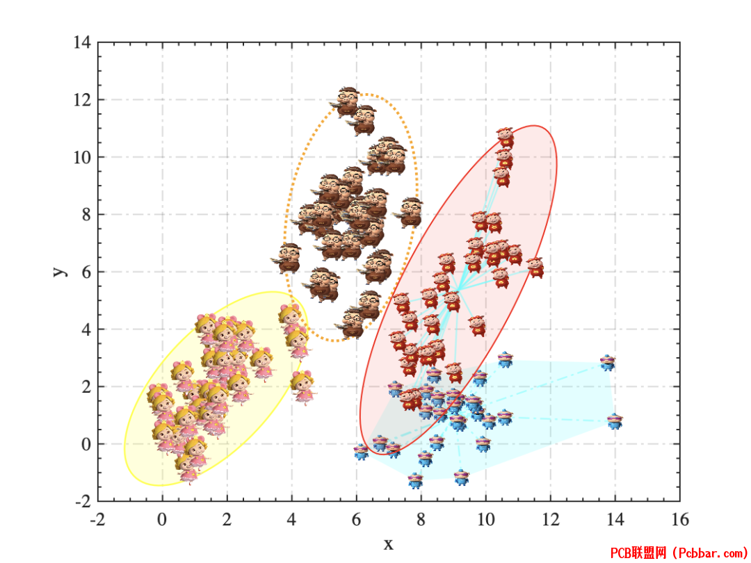

    案例3% }9 @+ ]* j$ E: n) S
    5 a$ p$ ^* p4 ^7 [/ J这也是结合炫酷的聚类散点图综合绘图。
    8 m) H: ]( Y$ m( c
  • clc; clear; close all;3 L3 N; c+ a; c
    d1=repmat([2 2],30,1) + randn(30,2)*[1 .5; 0 1.32];d2=repmat([9 1],30,1) + randn(30,2)*[1.4 0.2; 0 0.98];d3=repmat([6 8],30,1) + randn(30,2)*[1 0.5; 0  1.7];d4=repmat([9 5],30,1) + randn(30,2)*[1 0.7; 0.5  2];# P- @7 o5 {" v  r
    sh1=scatter(d1(:,1), d1(:,2),'filled','CData',[1,1,0],'MarkerFaceAlpha',0,'MarkerEdgeColor','none','Marker','o');hold onconfidenceLevel=0.95;ell1 = ConfidenceEllipse(sh1,d1, confidenceLevel);ell1.PlotType = 'fill';ell1.plotEllipse();coef=ones(1,length(d1))*8;plotImageScatter(d1(:,1), d1(:,2), 'pic/猪猪侠/2.png', coef); % 调用函数来绘制图像散点图
    2 h3 v7 U! l& g& O' f# {sh2=scatter(d2(:,1), d2(:,2),'filled','CData',[0,1,1],'MarkerFaceAlpha',0,'MarkerEdgeColor','none','Marker','o');viz2 = ClusterViz(sh2, d2);viz2.PlotType='fill';viz2.clusterViz();coef=ones(1,length(d2))*3;plotImageScatter(d2(:,1),d2(:,2), 'pic/猪猪侠/3.png', coef); % 调用函数来绘制图像散点图
    , U# k- p: ]9 }; H; Bsh3=scatter(d3(:,1), d3(:,2),'filled','CData',[1,0.6471,0],'MarkerFaceAlpha',0,'MarkerEdgeColor','none','Marker','o');ell3 = ConfidenceEllipse(sh3,d3, confidenceLevel);ell3.PlotType = 'line';ell3.LineStyle=':';ell3.LineWidth=2;ell3.FillAlpha=1;ell3.plotEllipse();coef=ones(1,length(d3))*3;plotImageScatter(d3(:,1),d3(:,2), 'pic/猪猪侠/4.png', coef); % 调用函数来绘制图像散点图
    ( E0 Q2 z/ A+ _sh4=scatter(d4(:,1), d4(:,2),'filled','CData',[1,0,0],'MarkerFaceAlpha',0,'MarkerEdgeColor','none','Marker','o');ell4 = ConfidenceEllipse(sh4,d4, confidenceLevel);ell4.PlotType = 'fill';ell4.LineStyle='-';ell4.LineWidth=1;ell4.FillAlpha=0.1;ell4.plotEllipse();viz4 = ClusterViz(sh4, d4);viz4.PlotTypeState='off';viz4.Color=[0,1,1];viz4.LineStyle='-';viz4.clusterViz();coef=ones(1,length(d4))*2;plotImageScatter(d4(:,1),d4(:,2), 'pic/猪猪侠/5.png', coef); % 调用函数来绘制图像散点图
    # J) K9 _4 x9 Y) l) m8 C8 S% 其他轴设置ax = gca;ax.LineWidth=1; %线粗ax.Box='on';% 关闭显示坐标区轮廓ax.XMinorTick='on';%打开X轴的次要刻度线ax.YMinorTick='on';%打开Y轴的次要刻度线ax.TickDir='in';% 设置主要刻度线方向向外ax.GridLineStyle='-.'; % 设置网格线样式为虚线ax.GridColor='k'; % 设置网格线颜色为黑色ax.XGrid='on'; % 打开X网格线ax.YGrid='on'; % 打开Y网格线ax.FontSize=14;% 字体大小设置14ax.FontName='Times New Roman';%时代新罗马字体ax.XLabel.String='x';% 设置X轴标签ax.YLabel.String='y';% 设置Ys轴标签8 g/ L) N/ f) R/ }+ O

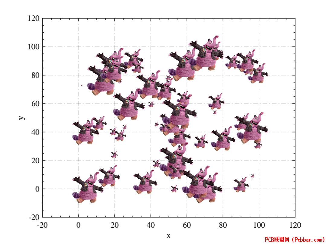

    案例4
    8 Z9 J. e; U+ p+ F1 j% t图片散点图基础绘制方法。
    4 F( ^! W) f) D/ d+ A9 G
  • clc; clear; close all;5 u7 m! u9 M8 @
    x = rand(1, 50) * 100;y = rand(1, 50) * 100;  N- ?& }5 f# T) V! ^
    scatter(x, y, 'filled','CData',[1,0.5,0.8],'MarkerFaceAlpha',0,'MarkerEdgeColor','none','Marker','o');8 L: ]* c" x! l+ e0 `/ y( O0 m
    hold on;coef=rand(1,length(x))*10;hArray=plotImageScatter(x, y, 'pic/头脑特工队/4.png', coef); % 调用函数来绘制图像散点图% delete(hArray);% 其他轴设置ax = gca;ax.LineWidth=1; %线粗ax.Box='on';% 关闭显示坐标区轮廓ax.XMinorTick='on';%打开X轴的次要刻度线ax.YMinorTick='on';%打开Y轴的次要刻度线ax.TickDir='in';% 设置主要刻度线方向向外ax.GridLineStyle='-.'; % 设置网格线样式为虚线ax.GridColor='k'; % 设置网格线颜色为黑色ax.XGrid='on'; % 打开X网格线ax.YGrid='on'; % 打开Y网格线ax.FontSize=14;% 字体大小设置14ax.FontName='Times New Roman';%时代新罗马字体ax.XLabel.String='x';% 设置X轴标签ax.YLabel.String='y';% 设置Ys轴标签, L" ~( k0 x/ N$ }4 T* Z

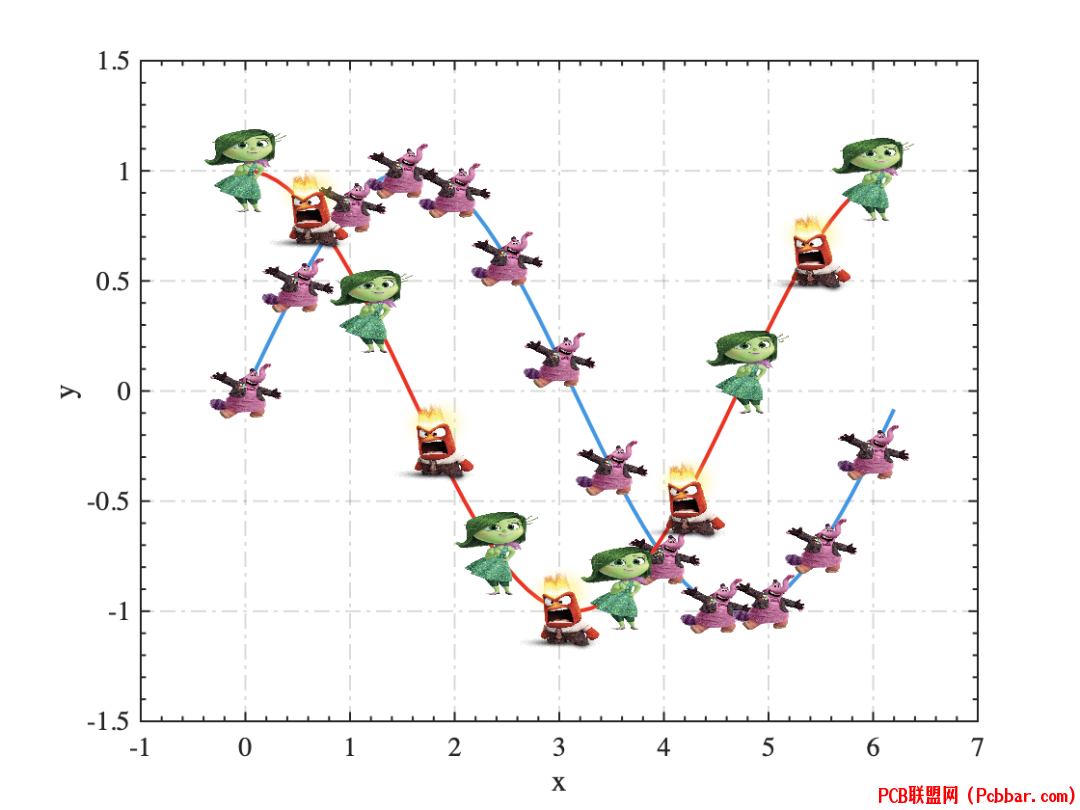

    绘制曲线图+散点图片。
  • clc;clear;close all;x=0:0.1:2*pi;y=sin(x);y2=cos(x);plot(x,y,'-','LineWidth',2,'color',[0 0.6, 0.9])
    7 m  m# H; R' M4 V/ l& Shold oncoef=ones(1,length(x))*5;plotImageScatter(x(1:5:end), y(1:5:end), 'pic/头脑特工队/4.png', coef); % 调用函数来绘制图像散点图plot(x,y2,'r-','LineWidth',2)xi=x(1:6:end);yi=y2(1:6:end);plotImageScatter(xi(1:2:end), yi(1:2:end), 'pic/头脑特工队/2.png', coef); % 调用函数来绘制图像散点图plotImageScatter(xi(2:2:end), yi(2:2:end), 'pic/头脑特工队/6.png', coef); % 调用函数来绘制图像散点图% 坐标系修饰ax = gca;ax.LineWidth=1; %线粗ax.Box='on';% 关闭显示坐标区轮廓ax.XMinorTick='on';%打开X轴的次要刻度线ax.YMinorTick='on';%打开Y轴的次要刻度线ax.TickDir='in';% 设置主要刻度线方向向内ax.GridLineStyle='-.'; % 设置网格线样式为虚线ax.GridColor='k'; % 设置网格线颜色为黑色ax.XGrid='on'; % 打开X网格线ax.YGrid='on'; % 打开Y网格线ax.FontSize=14;% 字体大小设置14ax.FontName='Times New Roman';%时代新罗马字体ax.XLabel.String='x';% 设置X轴标签ax.YLabel.String='y';% 设置Ys轴标签0 {$ {8 D& \1 y( ~& e

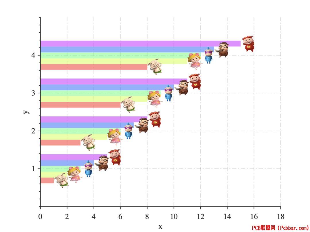

    1 f1 s2 h4 C+ S3 a$ b" i  }1 H& d案例6
    , L: M8 ]) {* @+ m; P, ?8 c8 `绘制柱状图,并在柱状图添加散点图片。
    / Q8 O) D7 [2 A" n# y$ I  w
  • clc;clear;close all;% 输入数据: X. s% ~$ g4 Z/ @
    y = [1 2 3 4 5; 3 5 6 7 8; 6 8 9 10 11; 8 11 12 13 15];x = 1:size(y,1);
    1 \8 N* L3 P/ N+ K- Q% 创建柱状图并获取句柄width =1;bh = bar(x,y, 'BarWidth', width ); % 注意:BarWidth 设置为1,这是默认值colorList=hsv(length(bh));% 初始化顶点坐标存储变量xTops = cell(size(y,2), 1);yTops = cell(size(y,2), 1);
    / X( D7 @7 W2 I* a3 ^0 \6 }' z" |% 循环遍历每个柱状图对象(每一组)for i = 1:length(bh)    xData = bh(i).XData; % x坐标(柱子组中心)    yData = bh(i).YData; % y坐标(柱子高度)    % 计算每根柱子的顶点x坐标(基于柱子中心)    xTops{i} =bh(i).XEndPoints;    % y坐标就是柱子的高度    yTops{i} = yData;% 现在 xTops 和 yTops 分别包含了各个柱子的顶部 x 和 y 坐标    bh(i).FaceColor=colorList(i,:);    bh(i).FaceAlpha=0.5;    bh(i).EdgeColor='none';end
    ; t. K3 q; @8 ]hold oncoef=ones(1,length(x))*4;for i=1:size(y,2)    for j=1:size(y,1)        plotImageScatter( xTops{i}(j),  yTops{i}(j)+0.6, ['pic/猪猪侠/',num2str(i),'.png'], coef); % 调用函数来绘制图像散点图    endend
    - Y2 w( X5 b! Tax = gca;  % 获取当前轴(axis)的句柄ax.Box='off';  % 关闭轴边框ax.LineWidth = 1;  % 设置轴线宽度为1ax.XMinorTick = 'off';  % 关闭X轴的次要刻度线ax.YMinorTick = 'on';  % 打开Y轴的次要刻度线ax.TickDir = 'out';  % 设置主要刻度线方向向外ax.GridLineStyle = '-.';  % 设置网格线样式为虚线ax.GridColor = 'k';  % 设置网格线颜色为黑色(注意注释中的"红色"是不准确的)ax.XGrid = 'on';  % 打开X轴的网格线ax.YGrid = 'on';  % 打开Y轴的网格线ax.FontSize = 14;  % 设置字体大小为14ax.FontName = 'Times New Roman';  % 设置字体为Times New Romanax.XLabel.String = 'x';  % 设置X轴标签ax.YLabel.String = 'y';  % 设置Y轴标签6 n% c: E+ V+ ?" P

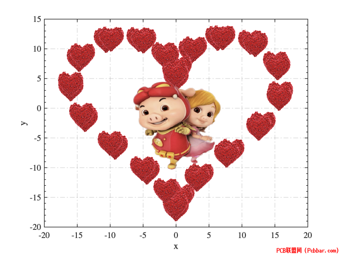

    案例7
    8 z& r& M# i+ I5 F& o利用散点图片绘制有趣的表白代码
  • clc;clear;close allt=0:0.025:4*pi;x=16*sin(t).^3;y=13*cos(t)-5*cos(2*t)-2*cos(3*t)-cos(4*t);plot(x,y,'.','color','none')hold oncoef=ones(1,length(x))*5;plotImageScatter(x(1:11:end), y(1:11:end), 'pic/其他图片/5.png', coef); % 调用函数来绘制图像散点图plotImageScatter(0, -3, 'pic/猪猪侠/7.png', 18); % 调用函数来绘制图像散点图5 @3 a+ |3 ^1 {4 B
    ax = gca;  % 获取当前轴(axis)的句柄ax.LineWidth = 1;  % 设置轴线宽度为1ax.XMinorTick = 'off';  % 关闭X轴的次要刻度线ax.YMinorTick = 'on';  % 打开Y轴的次要刻度线ax.TickDir = 'in';  % 设置主要刻度线方向向外ax.GridLineStyle = '-.';  % 设置网格线样式为虚线ax.GridColor = 'k';  % 设置网格线颜色为黑色(注意注释中的"红色"是不准确的)ax.XGrid = 'on';  % 打开X轴的网格线ax.YGrid = 'on';  % 打开Y轴的网格线ax.FontSize = 14;  % 设置字体大小为14ax.FontName = 'Times New Roman';  % 设置字体为Times New Romanax.XLabel.String = 'x';  % 设置X轴标签ax.YLabel.String = 'y';  % 设置Y轴标签
