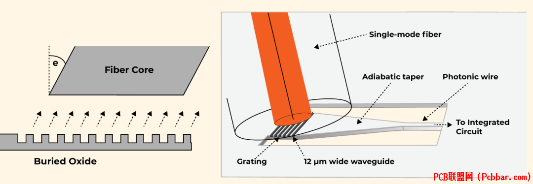

# [' t; w& l: P: i# ]作为边缘耦合的替代方案,垂直耦合在设计中得到广泛采用。这种方法利用面外耦合实现单模光纤和硅基光电子集成芯片波导之间的连接。
! `' l# z' C" \/ V  g! _8 A  U
; z/ X. Y$ M; @8 R( m图3:光电子集成芯片波导与单模光纤之间的近垂直光学耦合,展示了光栅耦合器结构的横截面视图和3D表示。1 e, M& K( i# @% ~
4 I) D, z! u. L6 e0 m4 `) }' _垂直耦合采用在硅基光电子集成芯片波导中制作的光栅耦合器,将水平传播模式与近垂直光纤模式进行相位匹配。虽然光栅耦合器在波长和偏振敏感性方面面临挑战,但提供了在光电子集成芯片表面任意位置放置光学I/O点的优势,而不仅限于管芯边缘。0 v! g2 W- V& K7 @( x( V
