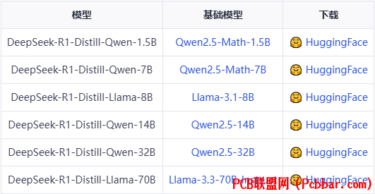

一、DeepSeek-R1模型简介
DeepSeek-R1是深度求索(DeepSeek)公司推出的开源大语言模型,是一个兼具强推理能力和任务广泛适用性的高效模型。DeepSeek-R1基于开源模型进行了微调,根据不同参数量提供了1.5B至32B等多个版本的模型,满足不同场景下对于计算资源和性能的需求,让DeepSeek的部署与应用更加灵活。
图 1 DeepSeek-R1模型
图 2 7B/1.5B模型特点与要求

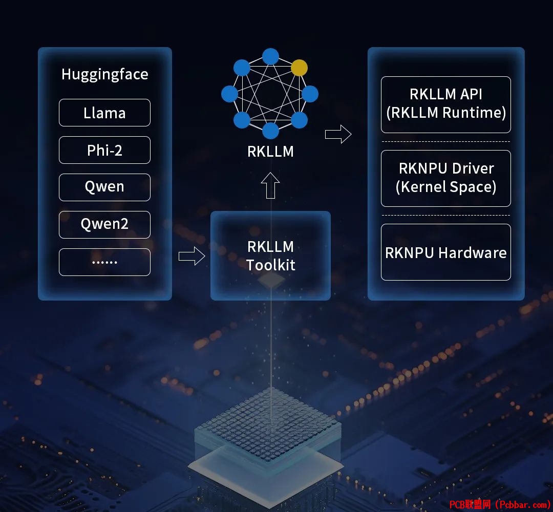

RKLLM-Toolkit是瑞芯微提供给用户在计算机上进行大语言模型量化、转换的开发套件,通过RKLLM-Toolkit提供的接口可便捷地完成模型转换和模型量化功能。
RKLLM-Toolkit支持将Hugging Face模型或GGUF模型转换为适配瑞芯微NPU的RKLLM模型。RKLLM Runtime负责加载RKLLM-Toolkit转换得到的RKLLM模型,并在RK3576/RK3588本地通过调用NPU驱动,加速RKLLM模型的推理。
图 4 RKLLM软件框架

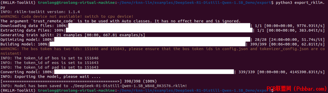

(3)模型转换
然后使用RKLLM-Toolkit工具将Hugging Face模型转换为适配瑞芯微NPU的RKLLM格式。然后修改export_rkllm.py文件中的模型路径、平台名称以及NPU核心数量,再执行如下命令运行export_rkllm.py文件将模型导出。
Host#        python3 export_rkllm.py
图 6

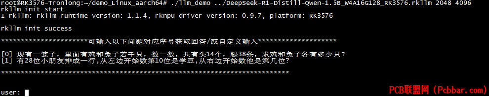

(5)运行测试
将案例"bin/rkllm/"目录下的整个demo_Linux_aarch64文件夹,以及"bin/rkllm/deepseek_model/"目录下的DeepSeek-R1-Distill-Qwen-1.5B_W4A16G128_RK3576.rkllm模型拷贝至评估板文件系统。然后再将"demo_Linux_aarch64/lib/"目录的librkllmrt.so动态库拷贝至估板文件系统lib目录下。
在demo_Linux_aarch64目录下执行如下命令,加载与测试部署在评估板的DeepSeek-R1模型。
Target#                ./llm_demo ../DeepSeek-R1-Distill-Qwen-1.5B_W4A16G128_RK3576.rkllm 2048 4096

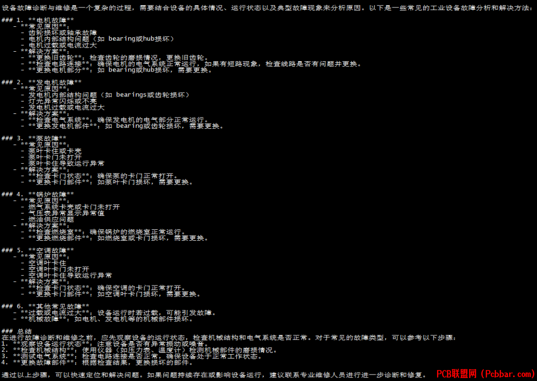

输入推理测试问题:设备故障诊断与维修:“某台设备出现故障,报错代码为XXX,可能是什么原因导致的,以及如何解决?”等问题,能否根据典型的工业设备故障现象和代码,给出准确的故障原因分析和维修建议。
推理测试效果如下所示。
图 9
图 10

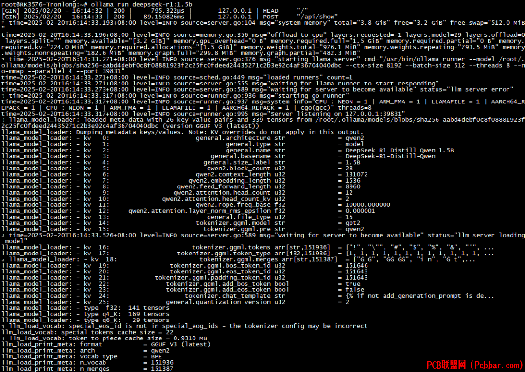

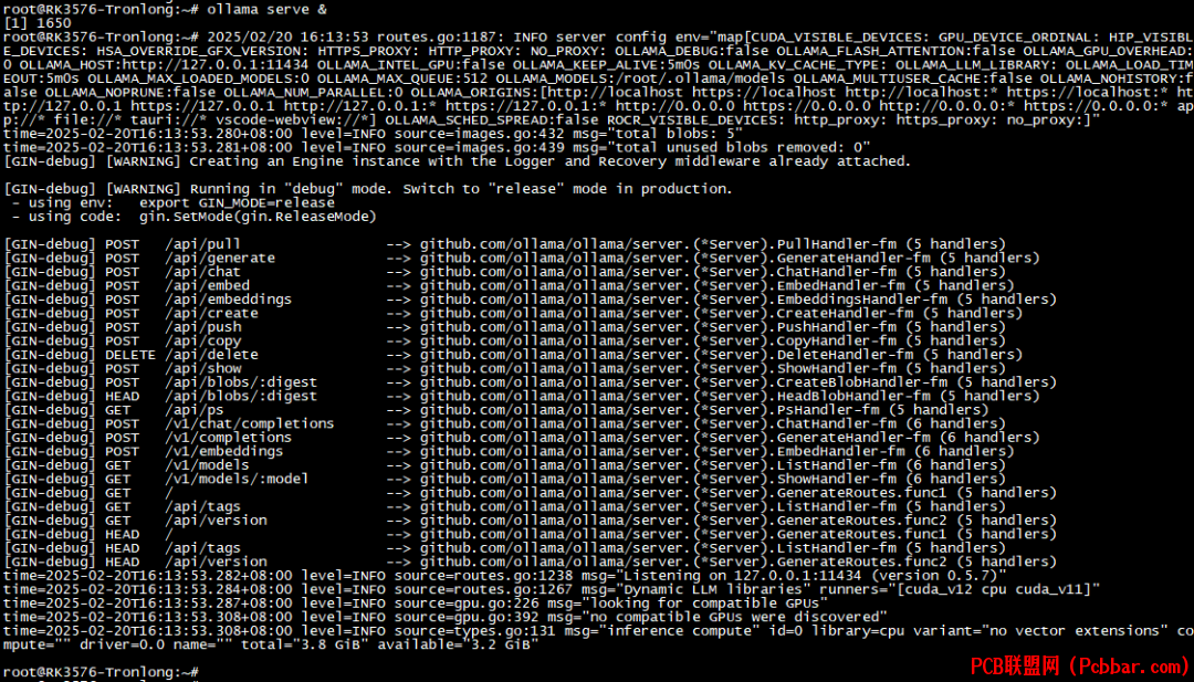

(2)启动Ollama服务
进入评估板文件系统,执行如下命令,启动Ollama服务。
Target#                ollama serve &
图 14
(3)运行模型
执行如下命令,使用Ollama运行deepseek-r1:1.5b模型。
Target#                ollama run deepseek-r1:1.5b
图 15
