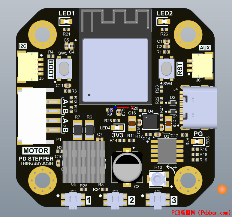

这种驱动盒子比较大,也比较工业风,能不能设计一种小小的,不占地方的驱动呢,最好能固定到电机上,跟电机长宽一样,最好也能集成MCU等等。
2 l, U" @. O! K4 a" @. n还真有一个这样的项目,此项目将驱动设计的跟步进电机一样大小,板载ESP32-S3 WiFi模块,步进电机专用驱动芯片,还用了USB PD,这样留一个TYPE- C口就可以获得50W的功率。$ m, z4 W5 A1 r# g: E
4 B% n0 n0 v' T0 x) d9 D6 X
步进电机很多时候都是开环控制,这次还加上了磁旋转编码器,可以做闭环控制。成品就是这样:( V7 ], g$ P# L! I( T/ i

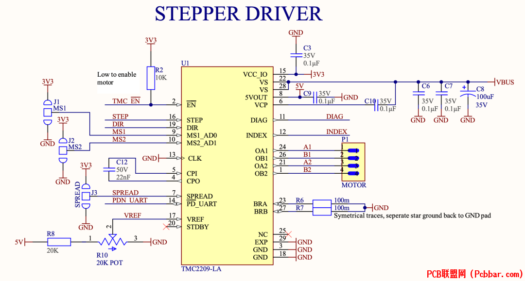

2、步进电机驱动器用TMC2209,该驱动器以其静音运行、高精度以及 stealthChop?、spreadCycle? 和无传感器归位等先进功能而闻名,确保平稳、安静和高效的电机控制。

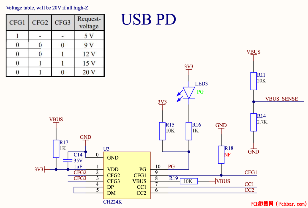

4、USB PD用CH224K进行诱骗,可以用USB接口提供高功率的供电,不用那些常规的笨重电源适配器,USB PD 与 TMC2209 一起可以驱动功率高达50W 的步进电机,CH224K我们单独一节专门介绍。

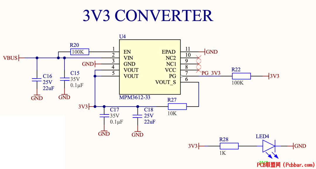

& |( s* I/ Z; f4 A5、DCDC采用MPS的MPM3612-33,是同步整流降压开关模式转换器,内置内部功率mosfet和高轻负载效率,采用 LGA-10(3mm x 3mm x 2mm)封装,提供非常小的解决方案,能够输出 1A 的持续电流,同时在宽输入电压范围内保持出色的负载和线路调节,主要还是是板子空间实在太小了,外围少量电容电阻就可以了。

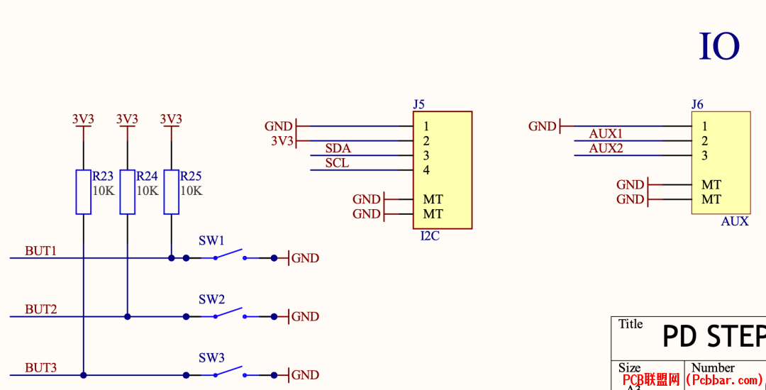

! y6 D& `1 m' u0 w' p' ?3 ]6、周边有3个按键,标准 Qwiic / Stemma QT I2C 连接器(4 针 JST SH)意味着可以连接可用于控制的各种传感器。

PCB采用4层板,设计的非常非常紧凑,封装都是用的最小的,WiFi模块都是贴片脚不外漏的封装,这么小的空间,用常规PCB工艺,板子从布局到layout都要花费不少时间,后续如果还想在板子上增加一些芯片实现一些功能,那肯定是没空间了。3 f! ?: Z. y- k
7 j, K! P. }; n& \- t% ~+ e0 H  t: k9 R
因为现在用的都是普通过孔,走线转到其它层的时候得从焊盘拉出来再打过孔,确实需要额外占用挺多空间,其实可以直接在焊盘上打过孔,直接把线转到其它层,这不是爽歪歪嘛,特别是转到GND层或者VCC层的时候,能节省太多空间。* G3 \4 Z7 m. T9 F& O  Y9 [6 G
