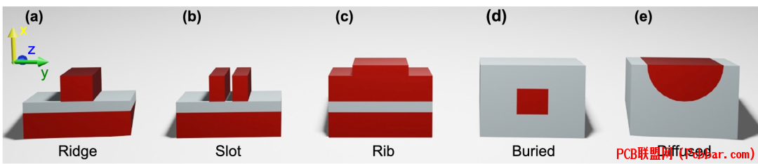

光波导基本原理3 r, h/ m/ K+ b, C: F% ?3 R
光波导是光电子集成线路的基础构件。典型的光波导由三层结构组成:衬底层导光层上包层。光在导光层中通过全内反射传输,要求芯层的折射率高于周围介质。
1 |7 T5 s0 I$ Z% c
1 X* h. e4 ^! k) [6 o- a图1:常见光波导结构示意图,包括:(A)脊型波导,(B)槽型波导,(C)肋型波导,(D)埋入式波导,以及(E)扩散波导。

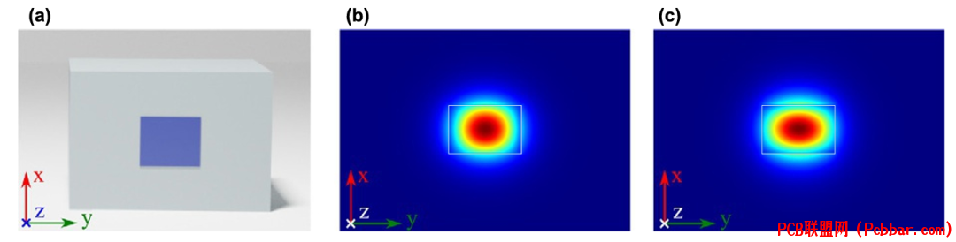

- l. p  l0 R8 P- G' Q6 N0 U模式传输与场分布
: a' R/ K" x9 D% B( C8 ~5 l5 t光在波导中的传输遵循麦克斯韦电磁理论。当光在不同材料界面传播时,会发生反射和折射,符合斯涅尔定律。当入射角大于临界角时,发生全内反射现象,形成导波模式。$ f6 q, l: ~; B$ v2 Z+ x0 @7 B$ q) `" X
  H8 J- k/ f) m3 z: M' q4 O图3:(A)埋入式波导结构图;在1×1.5微米尺寸的埋入式波导中(B)TE和(C)TM基模的场分布。7 g6 P: ^$ b' f; u+ Z8 F

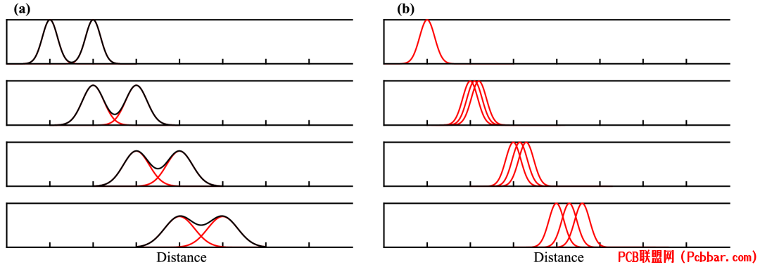

色散对信号传输的影响
2 a9 J# Y. d2 N3 f8 K色散效应会明显影响光波导中的信号传输。色度色散和模式色散都会导致脉冲展宽和信号质量下降。9 m! G) E5 \0 O  z3 J
# p, ?' r2 k; B' b1 h5 P图7:(A)色度色散效应和(B)模式色散的视觉表示,展示不同类型色散对信号传输的影响。
