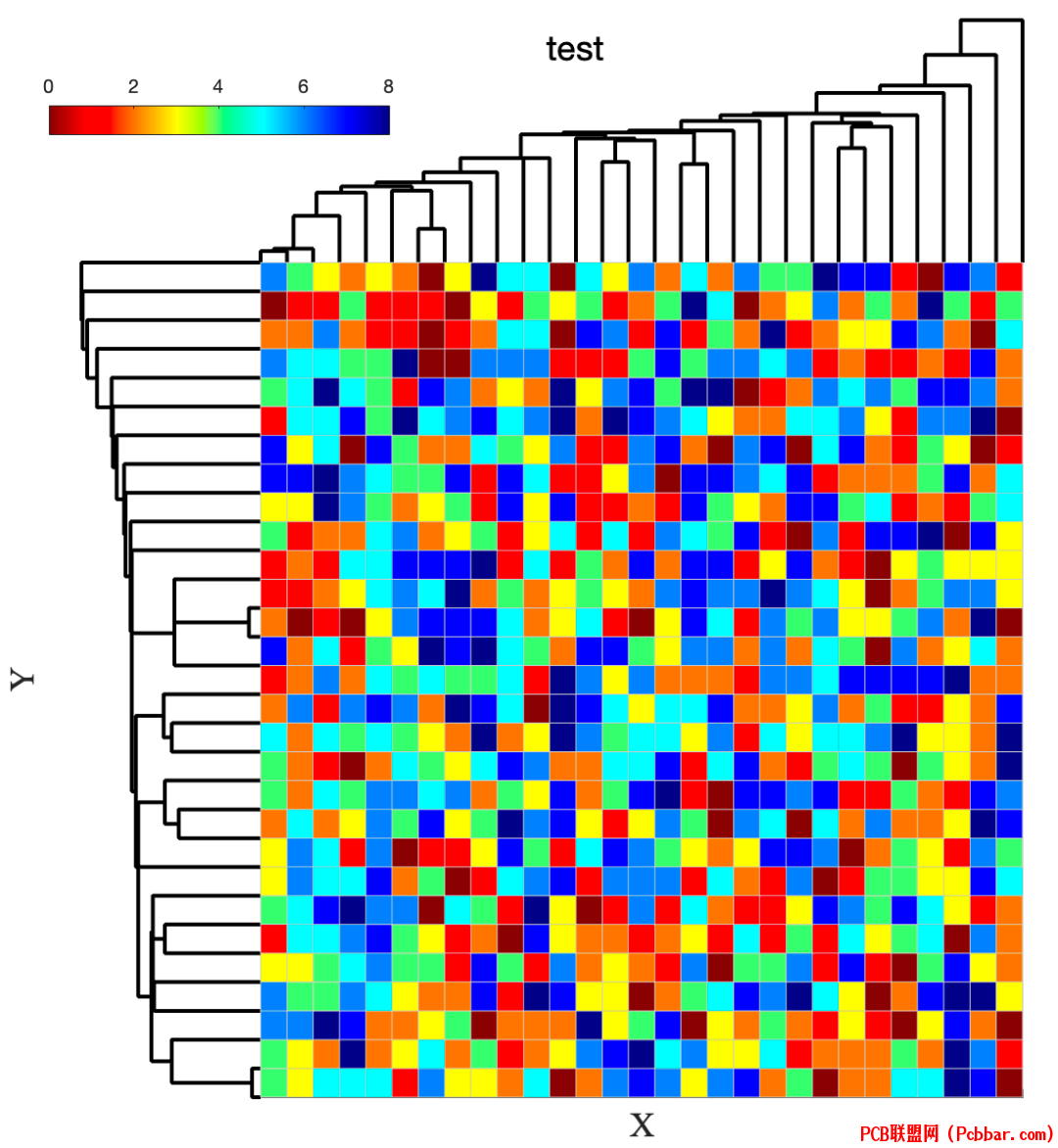

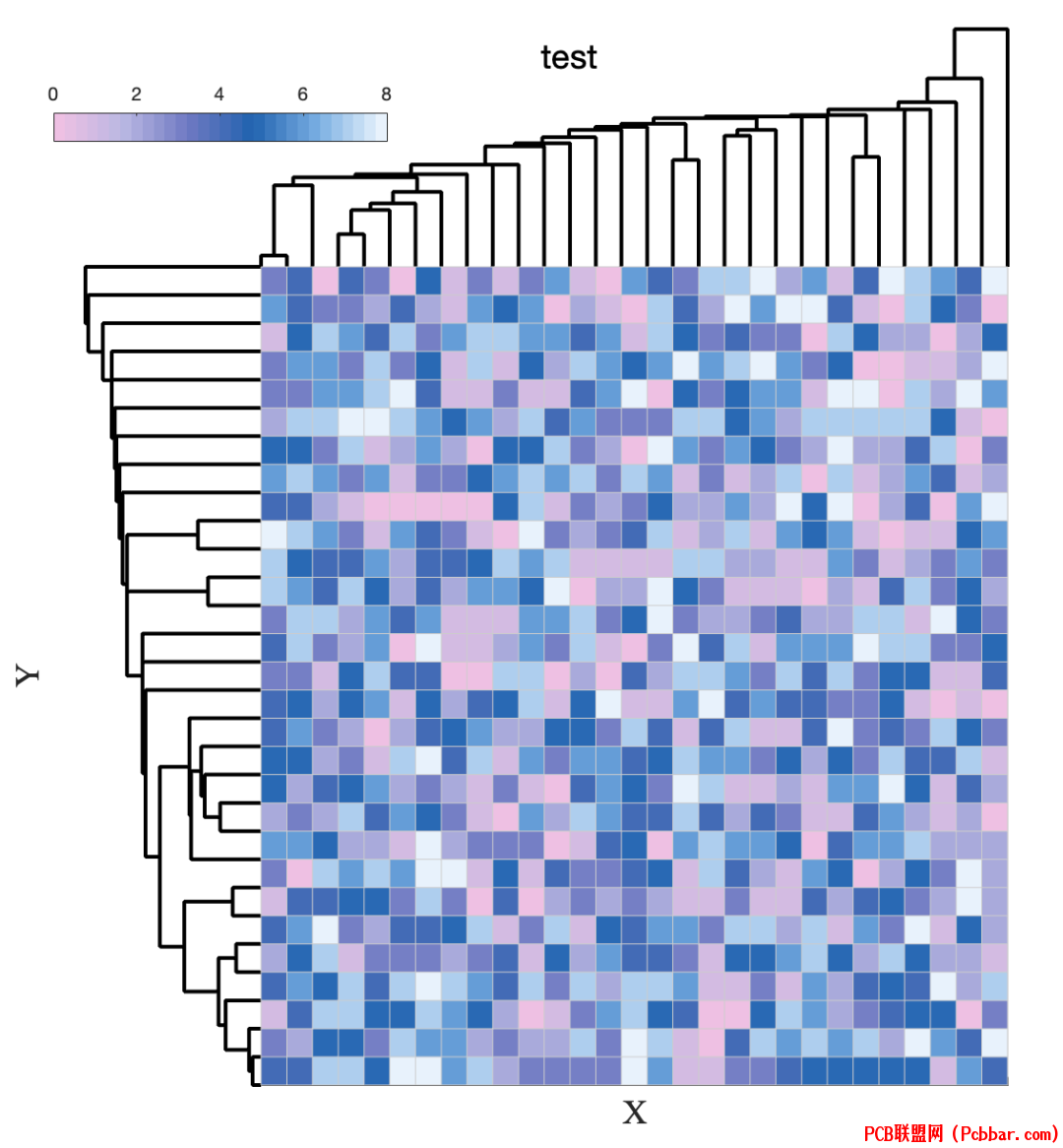

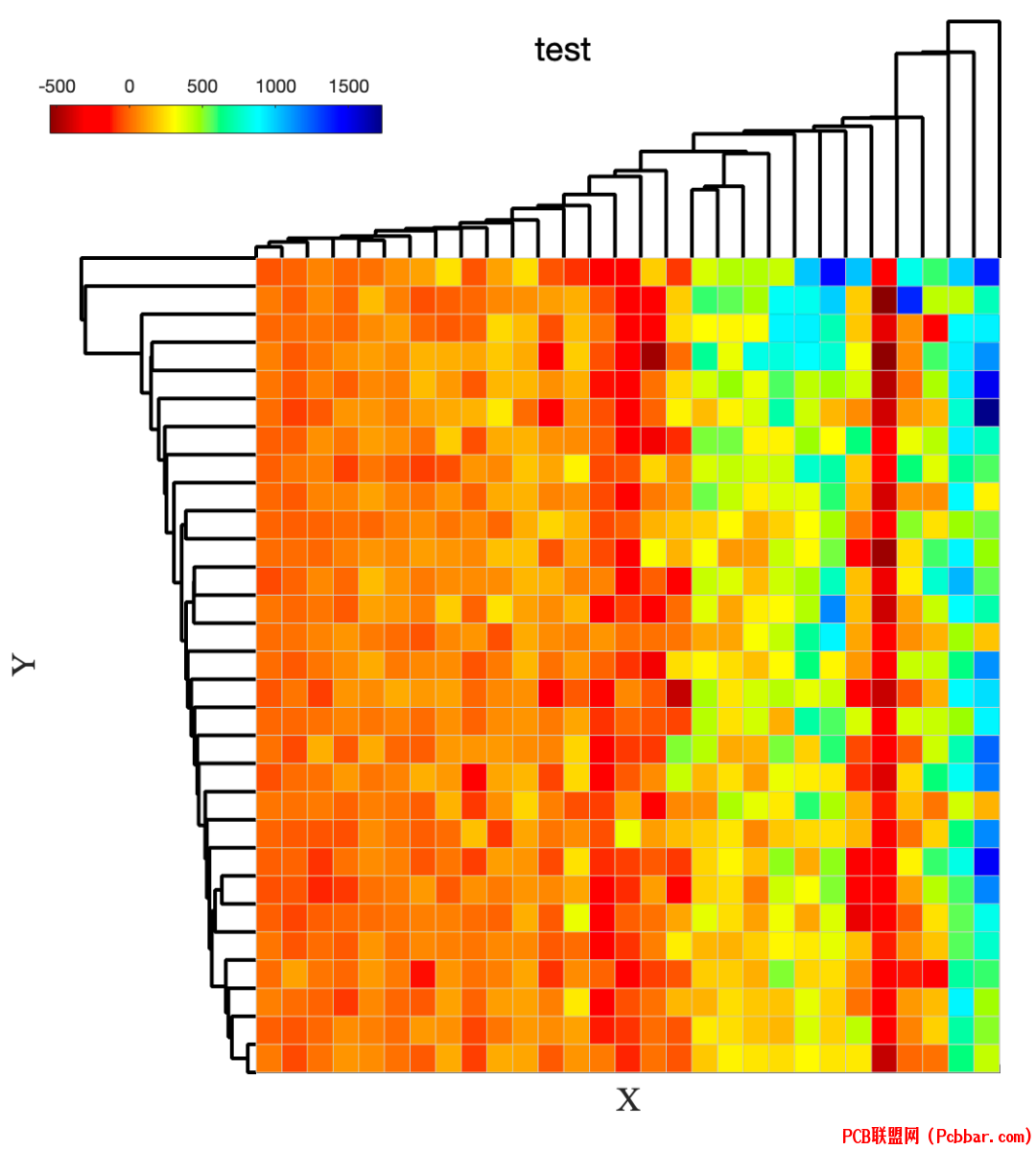

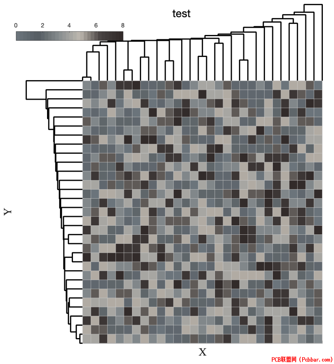

2 O" \# h1 \& S) O今天教大家怎么利用Matlab画层次聚类热力图,喜欢此推文的小伙伴们记得点赞+关注+分享
1 u' X- o- Q* e效果图1 @5 |" b. I; o1 f2 T

代码简介- {2 Z* _$ ^7 i  x
& w! ~6 x/ E: B4 q7 w# w+ n+ D这个代码绘制的图包含两个树状图(dendrogram)和一个热图(heatmap)。
3 Q% W$ _* P- T! P3 D树状图(dendrogram):是一种树形图,用于表示基于距离的层次聚类过程。它可以展示X和Y数据之间的相似性和关联性。在这个代码中,左侧面板显示X数据的树状图,顶部面板显示Y数据的树状图。
+ L7 W/ Z( I/ c8 l& x& N4 \9 g  r热图(heatmap):是一种以颜色编码的方式显示矩阵数据的可视化方法。矩阵的每个单元格根据对应的数据值被填充上相应的颜色。热力图颜色表示XY数据的相关性大小,热力图用Surf 的第二视角展现。
