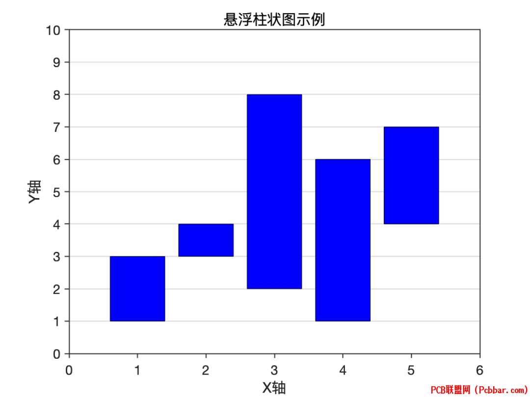

案例1
8 N4 c# Y( k* n! E# u$ D4 t8 X% W  r. y
4 x" K/ O6 R5 _( h) X2 w* R) l- h
悬浮柱状图基础绘图
- z4 |- ^. T0 b" I! `$ b
  • clc;clear;close all;% 模拟一些数据x = 1:5; % X轴数据bottomValues = [1 3 2 1 4]; % 悬浮柱的底部值heightValues = [2 1 6 5 3]; % 悬浮柱的高度
    2 ]0 A( }* o6 B2 @+ q9 C0 U1 p% 创建一个新图窗figure;hold on;
    2 g% T( J2 z1 k$ B: s+ y# Y1 ?% 使用patch函数画悬浮柱状图for i = 1:length(x)    patch([x(i)-0.4, x(i)+0.4, x(i)+0.4, x(i)-0.4], [bottomValues(i), bottomValues(i), bottomValues(i) + heightValues(i), bottomValues(i) + heightValues(i)], 'b');end
    ( P' I! j. M8 R' m. I% 设置轴标签和标题7 ^( X2 p' k% i# o
    ax=gca;& ~9 u( {' Z5 ^2 r# R& h7 }8 [
    ax.YLim=[0,10];ax.XLabel.String='X轴';ax.YLabel.String='Y轴';ax.Title.String='悬浮柱状图示例';
    ) v: z& _* B( ~( q: [+ B% Eax.GridLineStyle = '-'; % 设置网格线样式为虚线ax.GridColor = 'k'; % 设置网格线颜色为红色ax.XGrid = 'off'; % 关闭X轴网格线ax.YGrid = 'on';  % 打开Y轴网格线% grid on; % 打开网格线
    3 |& V, F* _  J& dax.LineWidth = 1;            % 设置坐标轴线宽ax.XMinorTick = 'off';        % 打开x轴次要刻度线ax.YMinorTick = 'off';        % 打开y轴次要刻度线ax.ZMinorTick='on';          % 打开z轴次要刻度线ax.TickDir = 'out';          % 设置刻度线方向向外ax.FontSize = 14;            % 设置坐标轴字体大小: H" f# a( T! Q4 i& |/ J
    % 获取当前坐标轴的X和Y轴颜色xc = get(ax, 'XColor');yc = get(ax, 'YColor');% 获取当前坐标轴的单位unit = get(ax, 'Units');% 创建一个新的坐标轴,使用与当前坐标轴相同的单位和位置,但X轴位于顶部,Y轴位于右侧ax = axes('Units', unit,...    'Position', get(ax, 'Position'),...    'XAxisLocation', 'top',...    'YAxisLocation', 'right',...    'Color', 'none',...       % 无背景颜色    'XColor', xc, ...          % X轴颜色与当前坐标轴相同    'YColor', yc);          % Y轴颜色与当前坐标轴相同
    ' K! N' W$ E, {" i* F% 设置坐标轴线宽ax.LineWidth = 1;5 g8 I2 I. U9 C+ i/ i# l& a
    % 清空X和Y轴刻度,以便不显示任何刻度标签ax.XTick = [];ax.YTick = [];2 l" c! Q* X, N4 ]2 l+ Y
    5 F( ^" J4 ~( y1 i4 C! g' X: H2 {% |+ `( w' h
    7 A$ s) P/ ]6 L9 p4 u& ]

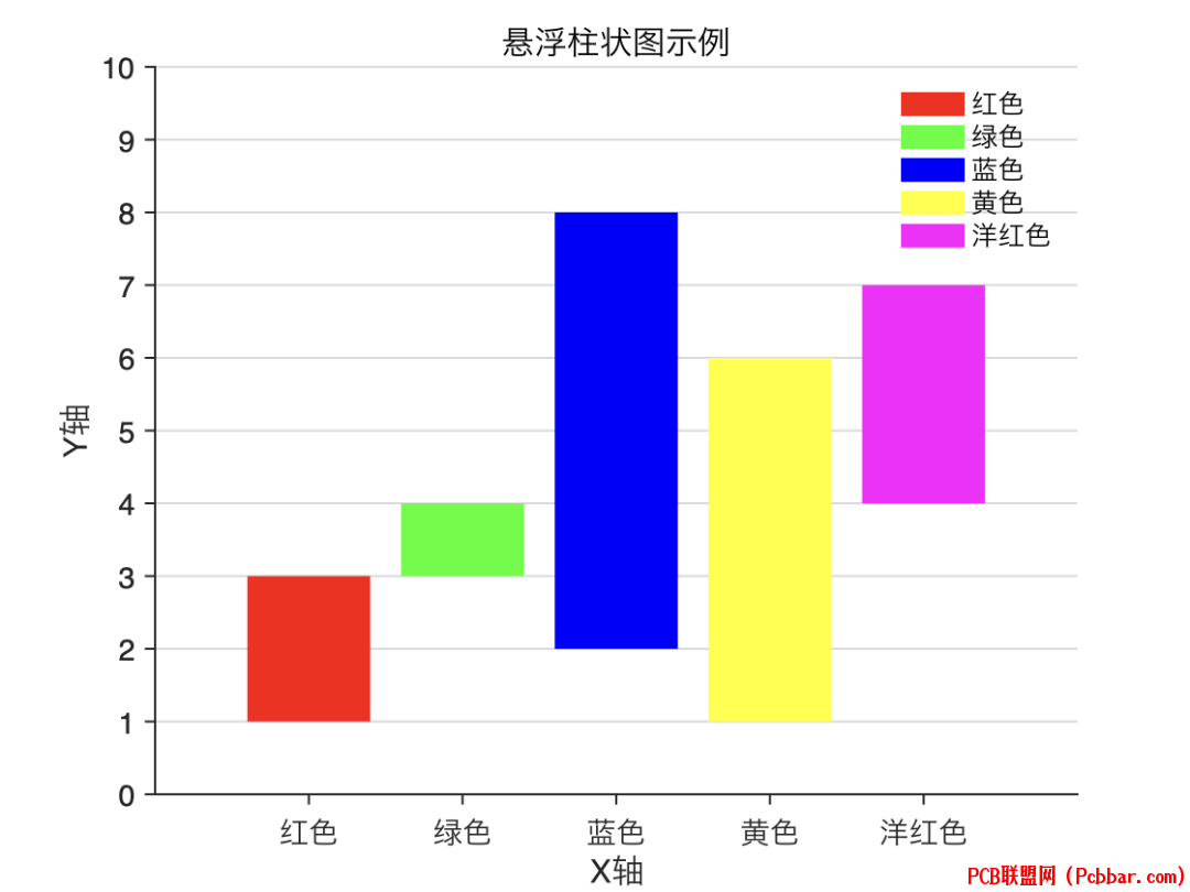

    4 F" G7 ^) Y2 W4 D  F 案例2
    9 n9 e6 ~# [* |% P' t( i8 |8 U. v/ k5 b( f$ C9 M
    悬浮柱状图设置不同颜色,添加图例、X轴标签。
    ; N0 C- R: u  R7 J3 U
  • clc;clear;close all% 模拟一些数据x = 1:5; % X轴数据bottomValues = [1 3 2 1 4]; % 悬浮柱的底部值heightValues = [2 1 6 5 3]; % 悬浮柱的高度
    . m  D& f' N; U( \( k% 定义一组颜色colors = ['r', 'g', 'b', 'y', 'm'];
    4 V4 ]. m& L3 E8 y6 ]% W2 a% 定义每个颜色的标签colorLabels = {'红色', '绿色', '蓝色', '黄色', '洋红色'};7 {/ P3 R' e  W# y: ]# P0 e' x; k
      S* Z. \2 }5 P' J# u, f% N$ s0 g% 用于存储句柄的数组h = zeros(1, length(x));
    # p0 n* Y6 v! @# I# q+ }% 使用patch函数画悬浮柱状图for i = 1:length(x)    h(i) = patch([x(i)-0.4, x(i)+0.4, x(i)+0.4, x(i)-0.4], [bottomValues(i), bottomValues(i), bottomValues(i) + heightValues(i), bottomValues(i) + heightValues(i)], ...        colors(i), 'EdgeColor', 'none');end+ z- q2 x  C. `9 T( V0 S
    % 设置轴标签和标题ax=gca;ax.YLim=[0,10];ax.XLabel.String='X轴';ax.YLabel.String='Y轴';ax.Title.String='悬浮柱状图示例';
    " O# Q* {; h4 |, n# s5 oax.GridLineStyle = '-'; % 设置网格线样式为虚线ax.GridColor = 'k'; % 设置网格线颜色为红色ax.XGrid = 'off'; % 关闭X轴网格线ax.YGrid = 'on';  % 打开Y轴网格线
    7 {# ^0 y3 u1 l( Q. m: Eax.LineWidth = 1;            % 设置坐标轴线宽ax.XMinorTick = 'off';        % 打开x轴次要刻度线ax.YMinorTick = 'off';        % 打开y轴次要刻度线ax.ZMinorTick='on';          % 打开z轴次要刻度线ax.TickDir = 'out';           % 设置刻度线方向向外ax.FontSize = 14;            % 设置坐标轴字体大小  o- j0 W4 i) k; i
    % 设置X轴刻度和刻度标签xticks(x);xticklabels(colorLabels);% 添加图例legend(h, colorLabels,'box','off');
    $ i1 w2 w% E( q  _" J! l/ x
    , \+ m' g, m8 J
    5 g. }7 D* J2 e
    2 W) ]% ^8 D2 v# v+ a/ j7 s8 R  }* w% T; x' d
    7 ?4 h7 V- C/ n& G" O) H

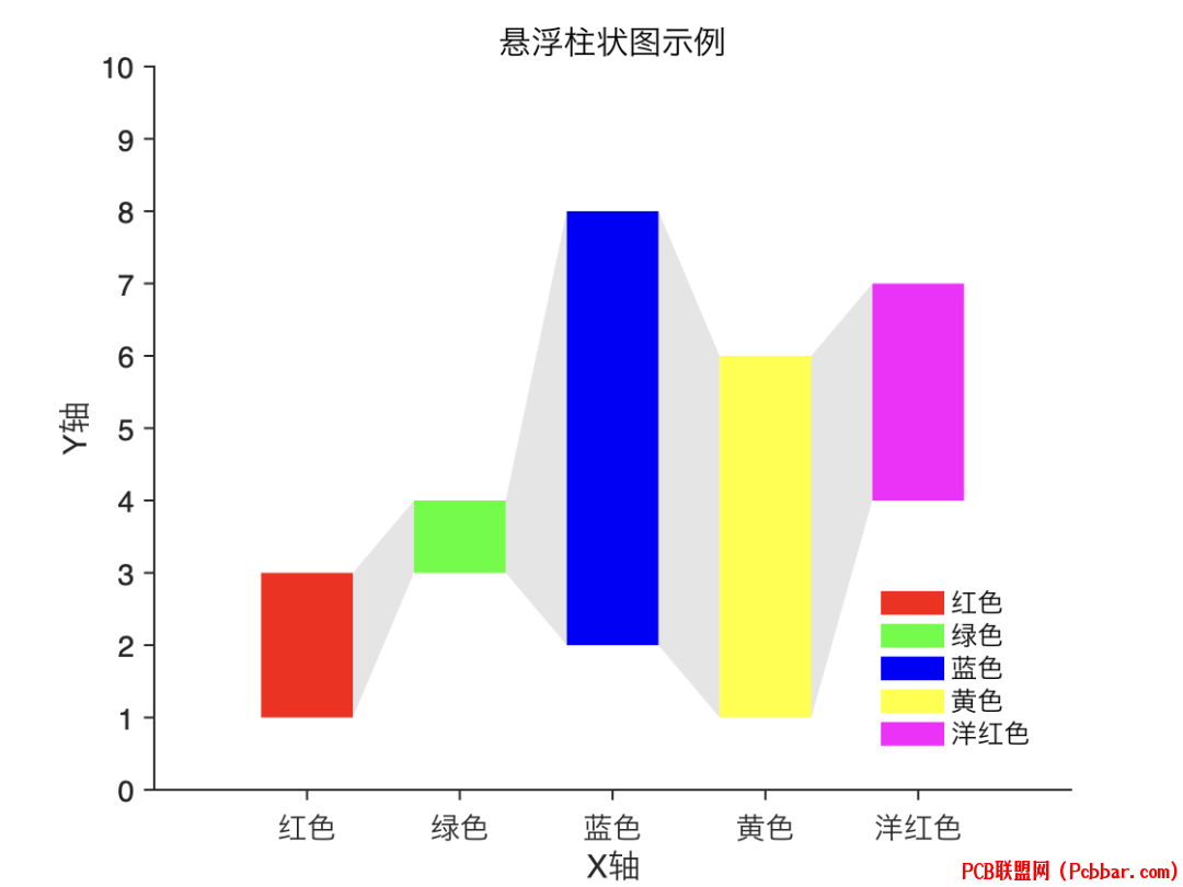

    : k6 f+ y* G3 x7 c. S  L2 }* q+ H; K 案例4
    9 E. [. _  l( F, Z0 ?0 Y8 E
    1 ^, S" L% K$ l' A 不同的悬浮柱状图之间设置颜色填充。; C" G. p1 e" ^! S: ^3 h
  • clc;clear;close all% 模拟一些数据x = 1:5; % X轴数据bottomValues = [1 3 2 1 4]; % 悬浮柱的底部值heightValues = [2 1 6 5 3]; % 悬浮柱的高度5 _! w7 i6 E/ c( `+ p
      J5 x" [- c9 X1 Q2 N  H% 定义每个颜色的标签colorLabels = {'红色', '绿色', '蓝色', '黄色', '洋红色'};
    " e1 V% {; W7 e$ ?- n9 ^% 创建一个新图窗figure;hold on;
    - v7 V- T# U1 C; m: G+ p% 用于存储句柄的数组h = zeros(1, length(x));$ M  B9 r/ L6 }1 Y8 J. J3 ^# X4 G
    % 使用patch函数画悬浮柱状图for i = 1:length(x)    h(i) = patch([x(i)-0.3, x(i)+0.3, x(i)+0.3, x(i)-0.3], [bottomValues(i), bottomValues(i), bottomValues(i) + heightValues(i), bottomValues(i) + heightValues(i)], ...        colors(i), 'EdgeColor', 'none');    if ilength(bottomValues)        fill([x(i)+0.3 x(i)+0.3 x(i+1)-0.3 x(i+1)-0.3],...            [bottomValues(i) + heightValues(i) bottomValues(i) bottomValues(i+1) bottomValues(i+1) + heightValues(i+1)],...            'k', 'FaceAlpha', 0.1,'EdgeColor', 'none')    endend# ^0 M* A+ O! L% I: ?3 w
    0 P/ q5 j8 ~- v; N9 B; D: cax.GridLineStyle = '-'; % 设置网格线样式为虚线ax.GridColor = 'k'; % 设置网格线颜色为红色ax.XGrid = 'off'; % 关闭X轴网格线ax.YGrid = 'off';  % 打开Y轴网格线
    & |8 U9 `- w. m. t) A: Z& M3 lax.LineWidth = 1;            % 设置坐标轴线宽ax.XMinorTick = 'off';        % 打开x轴次要刻度线ax.YMinorTick = 'off';        % 打开y轴次要刻度线ax.ZMinorTick='on';          % 打开z轴次要刻度线ax.TickDir = 'out';           % 设置刻度线方向向外ax.FontSize = 14;            % 设置坐标轴字体大小  x% r: g3 I3 U" z1 {
    % 设置X轴刻度和刻度标签xticks(x);xticklabels(colorLabels);% 添加图例legend(h, colorLabels,'box','off','Location','best');# @& I0 B/ q" P9 U8 ]
    . u- f3 p+ f# _5 t' D
    . V* k) Z# w( x- w% [

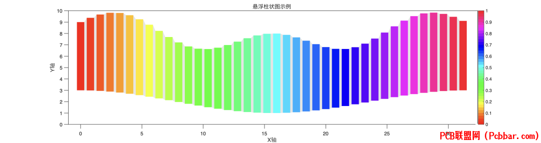

  • clc;clear;close all% 模拟一些数据x = 0:0.8:10*pi; % X轴数据
    1 j% U7 i2 t! J8 {data=[sin(0.5*x)+6;cos(0.2*x)+2];
    3 d' p3 y, p+ r7 [& WbottomValues = min(data); % 悬浮柱的底部值heightValues = max(data); % 悬浮柱的高度2 S% r! H  t) i( X$ l* V% o
    % 定义一组颜色colors = hsv(length(x));( A- {7 ?' {, Z+ B; B# P* p
    % 创建一个新图窗figure('Position',[0,1,1800,400]);hold on;
    8 ]4 ?2 J5 T* \  U, A7 y+ U1 y& u. f% 用于存储句柄的数组h = zeros(1, length(x));, w- R. c+ T) d9 e
    % 使用patch函数画悬浮柱状图for i = 1:length(x)    h(i) = patch([x(i)-0.3, x(i)+0.3, x(i)+0.3, x(i)-0.3], [bottomValues(i), bottomValues(i), bottomValues(i) + heightValues(i), bottomValues(i) + heightValues(i)], ...        colors(i,:), 'EdgeColor', 'none');    if i        fill([x(i)+0.3 x(i)+0.3 x(i+1)-0.3 x(i+1)-0.3],...            [bottomValues(i) + heightValues(i) bottomValues(i) bottomValues(i+1) bottomValues(i+1) + heightValues(i+1)],...            'k', 'FaceAlpha', 0.1,'EdgeColor', 'none')    endend
    0 f( W! {7 Q& `2 \: I8 q6 f% 设置轴标签和标题ax=gca;ax.YLim=[0,10];ax.XLim=[-1,max(x)+1];ax.XLabel.String='X轴';ax.YLabel.String='Y轴';ax.Title.String='悬浮柱状图示例';ax.LineWidth = 1;            % 设置坐标轴线宽ax.XMinorTick = 'off';        % 打开x轴次要刻度线ax.YMinorTick = 'off';        % 打开y轴次要刻度线ax.ZMinorTick='on';          % 打开z轴次要刻度线ax.TickDir = 'out';           % 设置刻度线方向向外ax.FontSize = 14;            % 设置坐标轴字体大小
    : ^8 ]. ^3 ?; L: B% j  G& Ecolorbarcolormap(colors)
    ' V6 w3 o* X; y/ ?! I) `# \% 获取当前坐标轴的X和Y轴颜色xc = get(ax, 'XColor');yc = get(ax, 'YColor');% 获取当前坐标轴的单位unit = get(ax, 'Units');% 创建一个新的坐标轴,使用与当前坐标轴相同的单位和位置,但X轴位于顶部,Y轴位于右侧ax = axes('Units', unit,...    'Position', get(ax, 'Position'),...    'XAxisLocation', 'top',...    'YAxisLocation', 'right',...    'Color', 'none',...       % 无背景颜色    'XColor', xc, ...          % X轴颜色与当前坐标轴相同    'YColor', yc);          % Y轴颜色与当前坐标轴相同1 E. M$ A5 Q! t$ d" N5 k1 b
    7 A9 C. {* T7 g3 |+ W! e$ L: R% I% 清空X和Y轴刻度,以便不显示任何刻度标签ax.XTick = [];ax.YTick = [];0 v* F$ \- d# k$ ]6 l/ q- f
    % % 设置X轴刻度和刻度标签% xticks(x);% xticklabels(colorLabels);% % 添加图例% legend(h, colorLabels,'box','off','Location','best');. ?( O; E0 C  Q& S  P& f
    ; V9 q3 B: b: V: v: ?5 o$ b5 a
    # A3 j" P4 l! n
