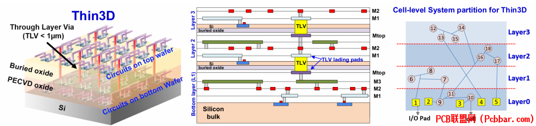

8 o( I* f0 Z+ U图1:展示了基于SOI临时键合的超薄晶圆级有源器件转移的Thin3D堆叠技术,显示了多层结构和互连。3 f) X" `* h( X& {5 j: s
# [7 l) Q3 P( R
这里介绍的创新SOI临时键合技术实现了小于1微米的超薄层间厚度。这一成就使得可见光对准和改进的热管理成为现实,标志着3DIC制造技术的重大进步。

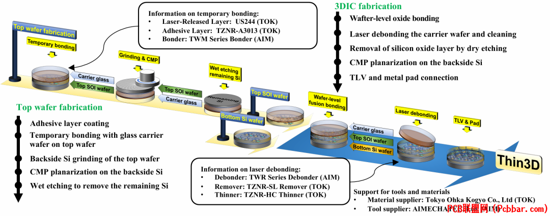

$ ^; G) V; w6 S# F" |* V: _6 d先进制造工艺
. g8 q; j/ b: ~# {制造工艺包含多个精密步骤,确保了精确的层转移和集成。工艺始于上下电路器件层在各自晶圆上的准备。7 U2 e* X" Z+ c6 k% q' n5 R8 n
1 G, W2 G" V% v5 p7 t图2:详细的工艺流程图,展示了基于SOI临时键合的超薄晶圆级有源器件转移的各个步骤,包括临时键合、研磨、CMP和最终集成阶段。# |; U% |5 K1 M" t. q
3 s. K/ @8 [" @
关键的初始步骤包括在顶部SOI晶圆上沉积1.5微米厚的二氧化硅层以保护器件和连接。随后进行边缘修整和与玻璃载体晶圆的临时键合,接着是精确的背面处理步骤。" J# ?7 s" |8 u

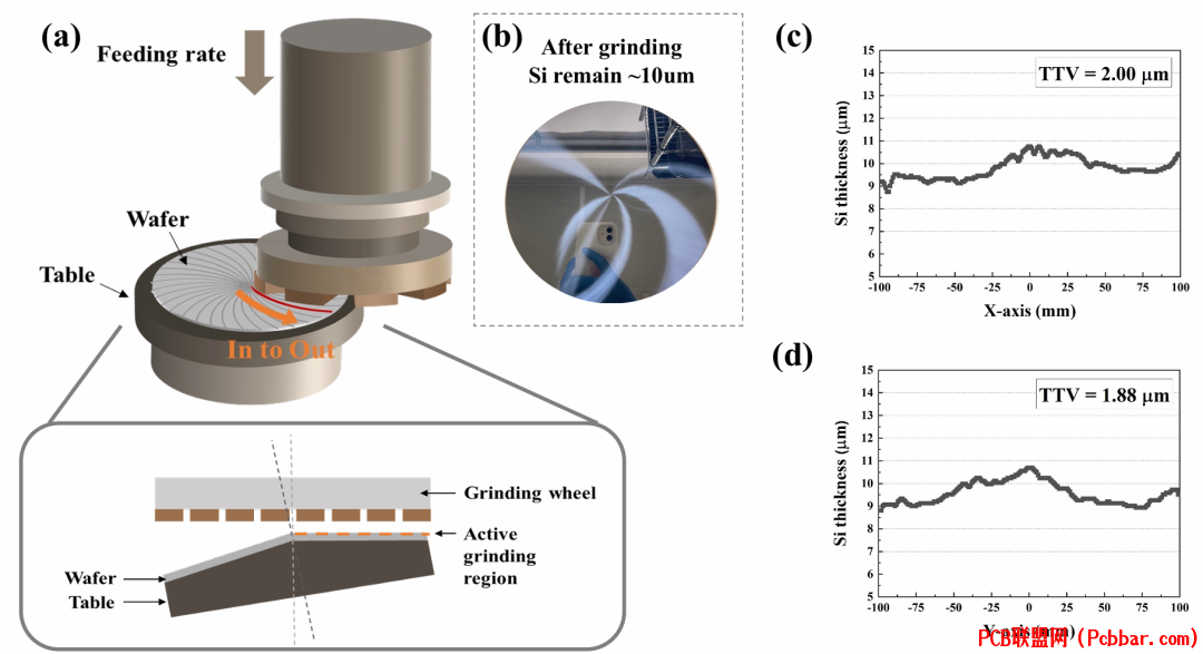

键合和研磨工艺优化
: [% q' }* V2 s+ j% u% C该技术的成功很大程度上依赖于临时键合和研磨工艺的优化。截面分析证实了临时键合的质量,这对后续处理步骤具有重要意义。

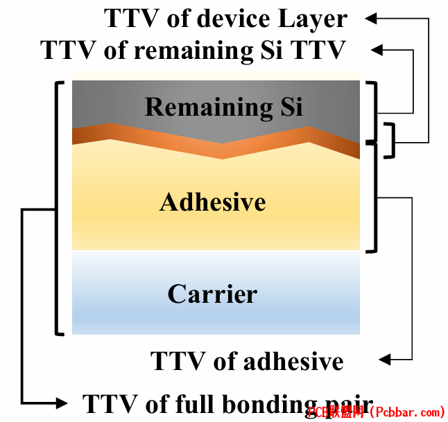

9 j0 ~+ O* C! r( N2 P. ~图4:展示了键合结构中各层总厚度变化(TTV)的示意图,说明了精确厚度控制的重要性。, _. p: x# w4 F* b- e

- s8 p- Q7 P9 I图5:研磨工艺和研磨后剩余硅的TTV测量的综合图示,展示了研磨设置和产生的厚度变化。% X% F) j) r; p9 t7 N. |  z

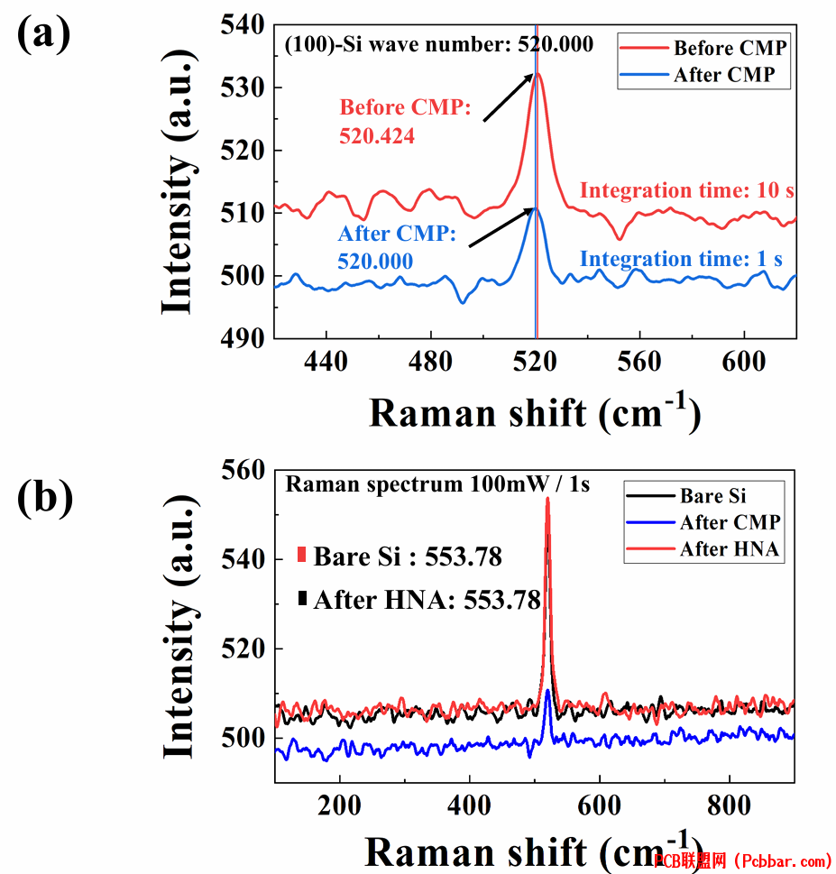

- j7 ?2 r( J& A* @/ q9 o" T1 a( U表面处理和硅去除
$ j# _8 G* T% V1 D7 c1 R研磨后的表面处理对于获得最佳结果非常重要。该工艺包括CMP和专门的湿法刻蚀步骤,以确保适当的硅去除和表面准备。
* J( g' c- I$ C$ Y" |! |: u
$ ~/ _3 c8 R7 _9 |! @3 e4 b2 {图6:拉曼光谱分析结果,显示了CMP前后的应力释放和HNA刻蚀后的表面取向去除,证明了表面处理工艺的有效性。- g6 n8 _0 x  @/ e

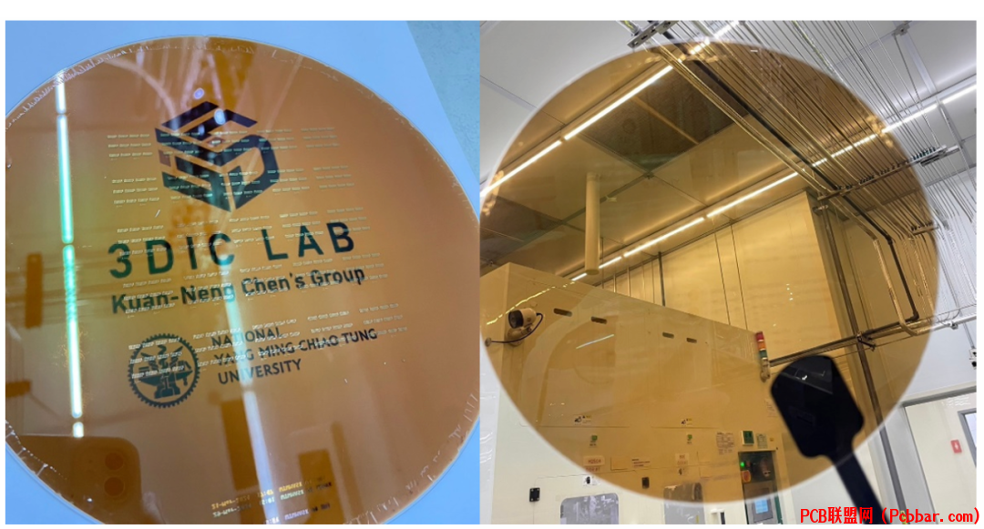

图7:通过湿法刻蚀完全去除背面硅后的透明顶部晶圆图像,棕色表示粘合层。

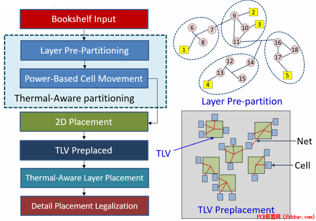

热管理和系统集成
/ s9 F$ H: q- R3 X0 A实施包括通过单元级热感知层分区和布局的先进热管理策略。这种方法显著降低了峰值温度并优化了整体系统性能。
8 s, I& _  S, g$ \2 F: J" S( D+ G
# u$ k9 G$ U/ S/ |; o7 j3 X图10:单元级热感知层分区和布局策略的详细图示,展示了流程和优化方法。$ ?& `/ e. _$ O9 [" B. l& k# u2 w
- M! v/ Z+ M5 _结果表明,这种创新方法成功实现了亚微米级别的层间厚度,对准偏差小于1微米。电学性能在整个集成过程中保持稳定,而热管理策略有效降低了芯片温度7.5%。这项技术在高密度3DIC制造领域取得了显著进展,将优异性能与可靠制造工艺相结合。
