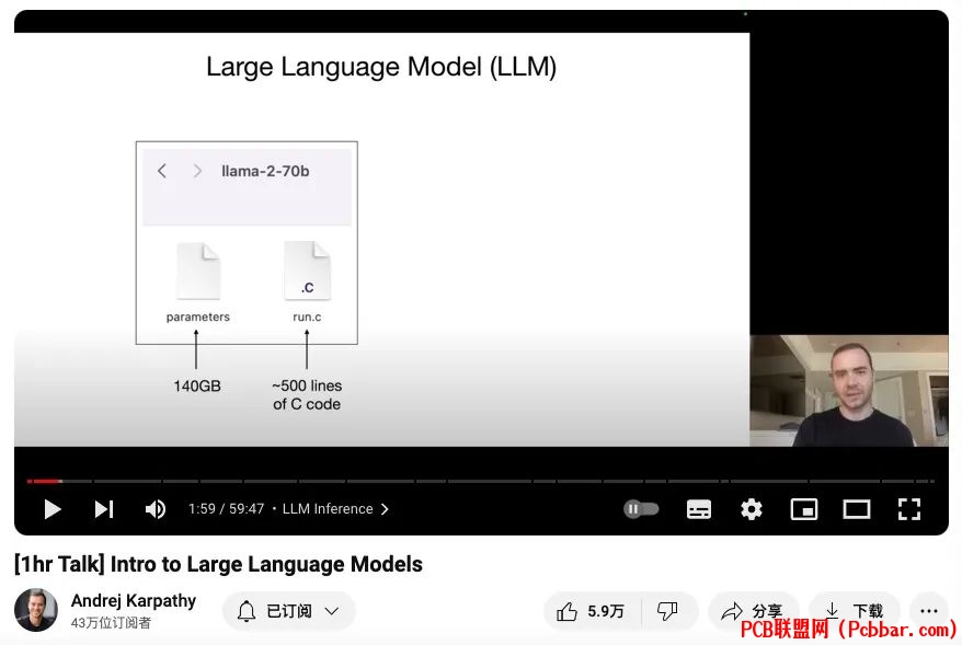

$ l, r. g9 K$ J去年 Karpathy 曾短暂回到 OpenAI,然后又在 OpenAI 众人忙于内斗时抽空录制了一个长达一小时的教学视频《大型语言模型入门》。2 \. J6 r, ?% L( M
5 I' U; i$ z2 U8 y# F! g/ z( @
Karpathy 在视频中首先介绍了一些 LLM 入门知识,然后以 Meta 推出的开源大模型 Llama 2-70b 为例进行了讲解。该模型有 700 亿参数,主要包含两个文件,分别是参数文件,文件大小为 140GB,以及运行这些参数的代码,以 C 语言为例需要约 500 行代码。
+ c% T6 a$ Z- }9 l2 jKarpathy 表示只要有这两个文件再加上一台 MacBook,我们就可以构建一个独立的系统,无需联网或其他设施。4 `: U# Y  \( B( J5 \
