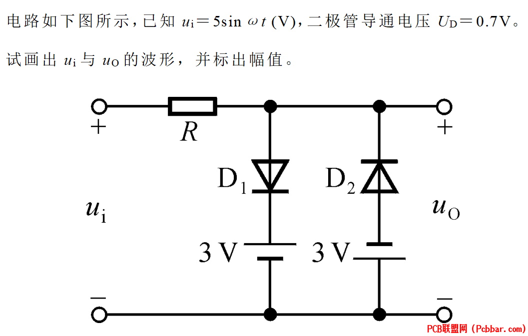

做一道模电相关的电路波形题。

% o- m) a6 m  ~  m电路波形题7 j& q$ F5 i  t4 U# D% R( e

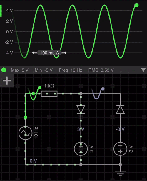

$ e+ b+ Y2 b. R  c! b# P首先是要求画出输入电压 ui 的波形。从公式来看,就是个正弦波,幅值是5V,峰峰值是10V,很容易就可以画出来。6 a2 m2 x0 k5 r" S+ {: K
见绿色的波形图:
. D) U: Y+ |/ u- H/ y$ f
% F# ?6 W" W0 e0 L; ?
输出电压会长什么样子?在绿色正弦波的正半周,输出电压(紫色波形)超过 0.7V + 3V = 3.7V 时会被钳位为在3.7V,电路回路见红色线:8 ~, m6 O3 {% ?5 v

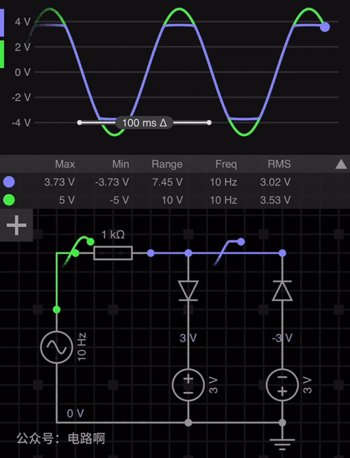

5 d$ B" t1 E; P+ m5 w. V: k0.7V为二极管的正向导通压降。在绿色正弦波的负半周,输出电压(紫色波形)低于 -0.7V - 3V = -3.7V 时会被钳位为在-3.7V:: s# A6 g' D( E& p/ t
1 \0 A1 ?% s3 N3 h0 T* H8 A输入电压ui在 -3.7V 到 +3.7V 之间时,输出电压uo等于输入电压。正负半周合起来看,是这样的:. ^$ v; R5 x6 G2 O+ }4 a  k2 E0 W( w
8 ^9 a/ m7 R# h  u
