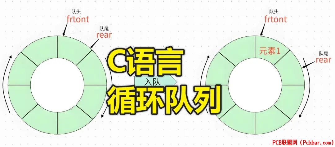

在C语言中,使用循环队列解决约瑟夫环问题需要结合队列的环形特性模拟人员围坐一圈的场景。本文详解该问题实现思路和代码解析:
title
约瑟夫环问题描述n个人围成一圈,从第k个人开始报数,每数到m的人出列,剩余人继续从1报数,直到最后一人存活。目标是确定出列顺序及最终存活者编号11252。
循环队列实现思路1. 数据结构设计
定义循环队列结构体,包含动态数组、队首/队尾指针及队列容量:

循环队列
2. 初始化队列
队列容量设为n+1,留出一个空位以区分队满和队空:

}关键点解析1. 循环队列的容量设计
通过MAXSIZE = n + 1避免队满与队空条件冲突,利用取模运算实现环形移动。
2. 跳过已出列元素
出列后标记位置为0,后续移动指针时自动跳过无效位置,确保每次报数基于有效成员。
