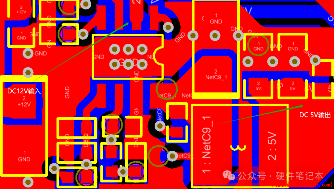

大家好,我是王工。
" w! V6 B9 j* B  p/ G小小的过孔看起来不起眼,实则很有讲究,新手最容易翻车。之前,一个新同事在画DC/DC电源的时候,因为过孔没打好,板子回来调试发现电源带不起载,后来只有重新画板,如下是更新后的PCB图,一个12V转5V的DC/DC电源。
3 x) i8 G& W9 Z5 L8 t3 X
' V$ P0 R, p: ?0 _5 E4 \DC/DC电源建议lay板遵循以下参考设计原则,该打过孔的地方,一定不能省。0 W7 B3 e5 g$ ~2 U8 l0 p: _

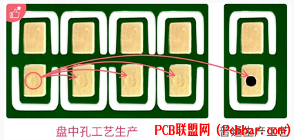

. T+ i4 B/ t/ b1 H( ~4、盘中孔(Via in Pad)# A( G, H4 o5 G
这是一种“高级”过孔,直接将过孔打在焊盘上,来看一张嘉立创官网的图片,可以形象的解释。它的优点是节省空间提高信号完整性,特别适合高密度、高速电路设计,但它的工艺要求极高。1 Z0 t1 t, }' X. u* C
8 B! ~3 ~5 _$ R3 \看到这里,你可能会问:“既然盘中孔这么好,为什么大家不都用它?”. |: p7 `- s/ J- y
答案很简单:工艺难度大,普通工厂做不了。

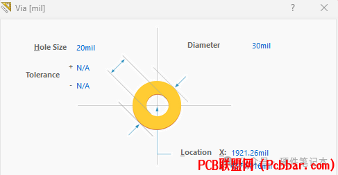

9 l- x1 L9 u$ z. t# pPCB过孔设计建议过孔太大,会占用较多空间,也会增加寄生电容;过孔太小,会增加寄生电感,同时制造工艺难度加大,成本也会增加。4 }1 p. T) E8 S7 W7 P4 _8 O$ x
在高速PCB设计过程中,咱们从成本和信号质量两个方便考虑,推荐过孔型号有:
  • 10/20±2mil(10/18, 10/20, 10/22,一般情况)
  • 8/16±2mil(8/14, 8/16, 8/18,适合高密度的板子)6 ~+ y4 @$ [" X5 f1 L
    1 M3 z6 H# x/ t2 X4 [
    在信号线中打一次过孔影响不大,但是如果打的过孔次数过多,信号多次在层间进行切换,出问题的概率就会大大增加。所以,我们要求layout工程师,高速信号线优先走线,尽量少换层,少打过孔。
    " c2 d; p; j; u对于电源或地线的过孔,我们尽量选用较大尺寸,以减小回路中的阻抗。咱们常用的有以下两种(每个公司可能略有差异):
  • 12/20±2mil
  • 20/30±2mil$ V, \1 Q! J) r& j. w
    5 X; [8 o1 h4 ]+ ]+ n) m: m0 |还要注意以下几点:

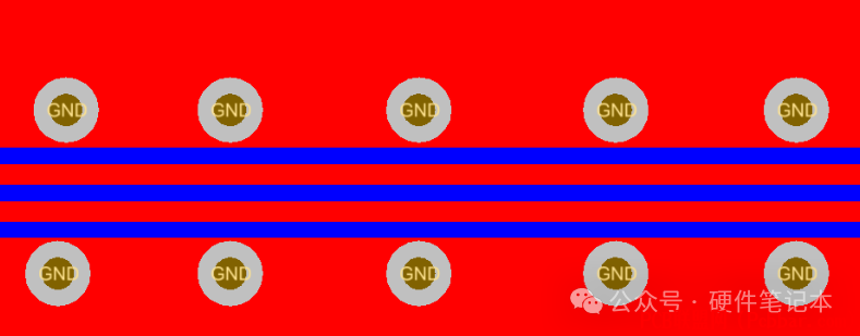

    ! y# b, }, O6 u1、当回路中电流流通能力不足时,计算过孔的流通能力,可多打几个过孔。2、电源和地的管脚要就近打过孔,它们会导致寄生电感的增加,连线要尽量粗,以减少阻抗。3、对关键信号,时钟线进行包地处理,并在信号线周围的敷铜地面上打过孔,对高频的性能会更好,也能有效抑制EMI。8 T: ~0 J) @, u: b  h  a

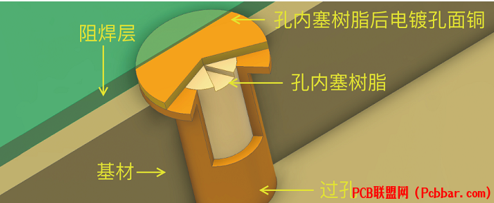

    # Y. e# g2 f* q0 L& x, P过孔的寄生电容和寄生电感是高速信号走线中的罪魁祸首,虽然我们可以通过更改过孔焊盘直径,长度,以及其它方式尽可能减小过孔对信号的影响,但是总体来说还不够好。还有没有其它办法或生产工艺,能够更好的解决过孔对信号的影响呢?当然有,就是我上面所说嘉立创的盘中孔工艺,作为PCB行业的领先企业,嘉立创的盘中孔工艺堪称一绝。嘉立创的盘中孔工艺是直接把过孔打在焊盘上,在孔内塞上树脂,烤干树脂磨平,然后进行电镀面铜,在焊盘上完全看不到孔,还可以避免传统工艺引起的漏锡问题。

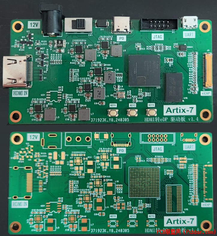

    除了提高信号的完整性,在焊盘上打孔,还可以让板子整体看起来更加美观。以下来自嘉立创官网网友的晒单图片# e: J" n3 U# L; A7 u

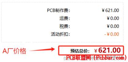

    A厂总价621元,无优惠。

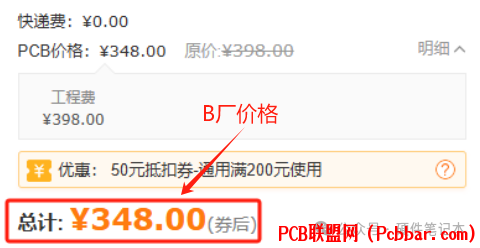

    B厂总价398元,我个人有50元的优惠券,券后价348元。

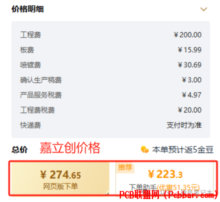

    ) _/ N: K  d; \0 i' v- f: L% d嘉立创总价274.65元,可以看到各项价格计算很细,用下单助手下单优惠51.35元,只需支付223.3元。
