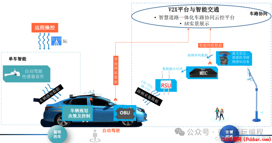

    车联网系统的安全性需求
    9 s) m$ L1 G$ a4 c' ~+ j# u! I随着车联网技术的普及,越来越多的汽车零部件和系统(如车载娱乐、远程控制、车辆状态监控等)都通过网络进行互联。* `) ]7 ]5 ^4 ~! N
    + x) A9 [7 Q- B8 T9 c这使得汽车面临更多的网络安全威胁,例如远程入侵、数据篡改等。) o. P7 ^1 t5 ^# w
    5 n/ i( o; t0 K6 X6 u. g3 f
    * E. j0 F: `! F+ L, f! ^0 S
    : Z! ~* @/ I/ z优化措施" K1 o& Y: S; {# H8 I
  • 加密与认证:所有车联网通信必须采用强加密算法(如TLS/SSL)来保证数据的机密性和完整性。嵌入式软件需要在通信层面实现端到端的加密,确保从车载设备到云端的每一条数据都无法被窃取或篡改。
  • 安全启动与固件更新:车载嵌入式系统需要支持安全启动机制,确保系统在启动时仅加载经过验证的固件。固件的更新也必须通过加密签名和认证机制,确保更新包没有被篡改,并且可以安全地推送到车辆。
  • 入侵检测与响应机制:车联网系统需要具备实时的入侵检测系统(IDS)与响应机制,能够检测到异常的网络行为或潜在的安全威胁。例如,通过分析通信流量、日志数据等,识别出可能的攻击(如DDoS攻击、恶意软件传播等),并快速采取防御措施(如隔离、断网等)。

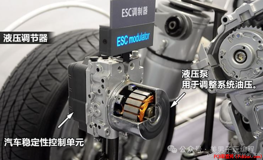

    电子稳定控制(ESC)系统的安全性需求. n$ G7 @5 T( h6 X5 r
    ESC系统通过实时监控车辆的动态表现,自动调整刹车和发动机输出,防止车辆发生侧滑或失控。
    4 ]2 T7 X3 d4 C% k, I/ q3 ?1 Q( m8 y# Z0 X
    这一系统的失败可能导致严重的交通事故,因此对嵌入式软件的可靠性和实时性要求极高。0 u( i# o) f8 ]; X
    9 v6 L  \! S* R: U
    ! n6 ?6 ?$ K0 G5 P% J% i. O$ {+ b" i! R! ~$ [
    优化措施
    $ n% o) ~# w6 r# U
  • 低延迟控制算法:ESC系统要求极低的控制延迟,以便迅速响应车辆失控的情况。嵌入式软件需要采用高效的控制算法,如基于模型的控制、PID控制等,确保控制信号在毫秒级时间内传输至执行单元。
  • 实时故障诊断与恢复:ESC系统需要具备自我诊断能力,能够实时检测到传感器、执行器或控制单元的故障,并能够在出现故障时启用备用系统或启动应急模式。
    4 X, h7 m% ?/ {% |结合具体的业务场景,嵌入式软件在汽车零部件的安全性需求中,不仅要应对功能安全、网络安全等基础问题,还需要考虑各个系统的实时性、可靠性、冗余设计、数据融合等方面的优化。4 w# `! |0 r( h+ ~* P
