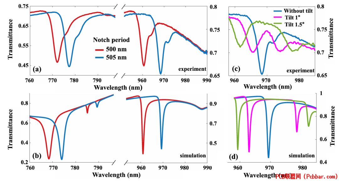

. I3 p' t  ~# q! S图2:器件导模谐振(GMR)表征,显示了在不同波长和入射角下的实验和模拟透射谱。; E. b/ g; O# i5 e6 p; x) q
' ~. i7 w7 I1 ^/ ~4 h
在968.5纳米波长处,器件实现了基模谐振,品质因数高达440。这种高品质因数反映了器件优异的光场约束能力和较低的损耗。实验结果表明,器件在共振波长处表现出明显的透射凹陷,同时在非共振区域保持了约70%的高透射率。这种高背景透射率特性得益于ITO材料在近红外区域的低光学损耗。

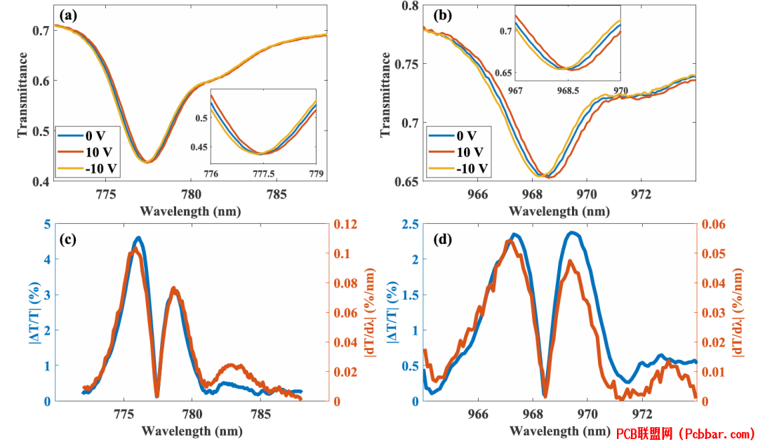

/ p5 W( N9 O7 [) s( q图3:器件在直流偏置下的光谱位移,展示了不同GMRs在±10V下的光谱位移和相应的调制比。3 T) w. o% H! `' W  O) P2 g
5 Q" ^7 a( K0 J- X1 f7 G7 ~
器件的电光调谐能力通过直流和交流测试进行了系统研究。当在ITO纳米条之间施加±10V偏置电压时,基模出现了0.38纳米的显着光谱位移。这种位移源于铌酸锂中的电光波克尔斯效应:在电场作用下,材料的折射率发生变化,进而调制光的传输特性。不同模式表现出不同的调制效率,其中高阶模式达到了4.6%的最大调制幅度。
