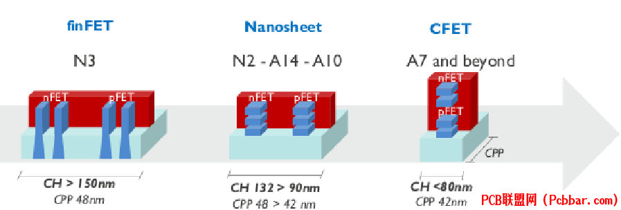

) M8 U7 Q6 y/ ?( |6 M8 ~半导体技术从鳍式场效应晶体管(FinFET)发展到纳米片(nanosheet)结构,现已进入CFET时代。这种演进展现了半导体制造工艺的重要突破。8 r  L' U9 y* U& x3 y- K9 f
2 _9 b* C. B+ Y! G
图1展示了imec的CMOS技术发展路线图,显示了从FinFET(N3)到纳米片(N2-A14-A10)再到CFET架构(A7及更先进工艺)的演进过程,单元高度逐步降低到90纳米以下。
: Y7 P- L% C+ n2 e8 K( M
' Y/ @, n$ {3 n- O+ E这种技术演进不仅体现在水平方向的器件缩小,更引入了垂直方向的集成理念,代表着晶体管设计和制造技术的根本性变革。

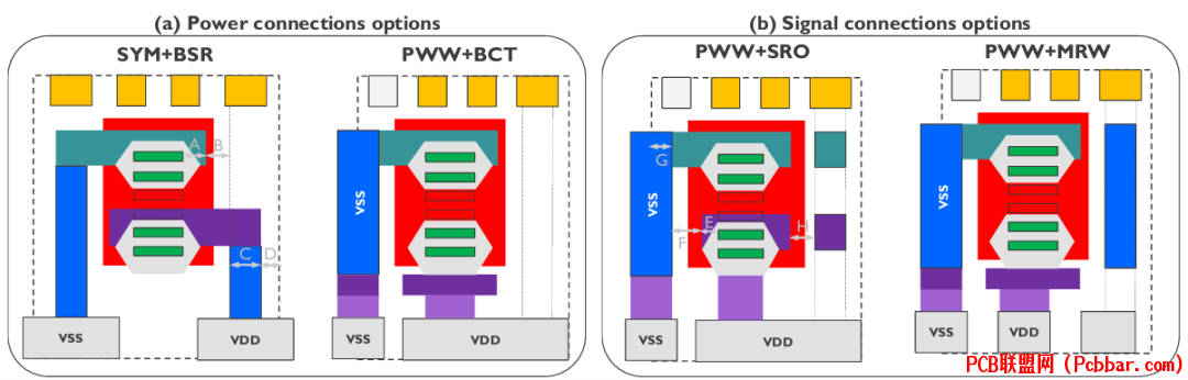

CFET架构在电源和信号连接方面提供了多种创新方案,这些不同的连接方式构成了双排CFET设计的技术基础。: w5 ^/ K2 I8 v* V
! s$ i7 c4 c0 f图2展示了CFET的电源和信号连接拓扑结构,包括SYM+BSR、PWW+BCT、PWW+SRO和PWW+MRW等多种配置方案。
  a7 f; u* S# W+ o  J, J, H  y6 M* ~) C% t# p) v0 \& S
在这些连接方案中,PWW+MRW(PowerWall + Middle Routing Wall)方案在降低工艺复杂度和提高面积效率方面表现优异。

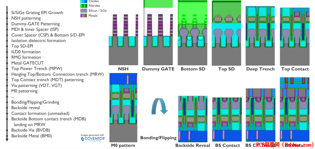

图3详细展示了DR CFET的工艺流程,从初始器件形成到接触创建和最终金属化的各个关键步骤。
2 L& _7 j! S# @& O
* n5 g( R5 I4 g该工艺采用单片集成方法,通过单次有源区和栅极刻蚀形成上下器件,确保了堆叠器件之间的精确对准,同时降低了制造复杂度。

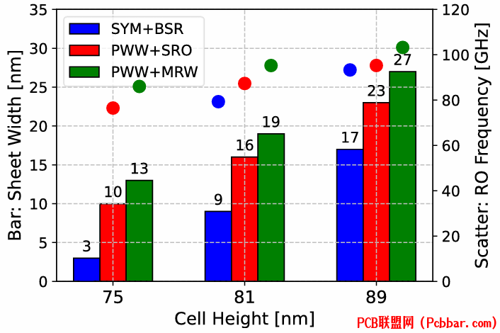

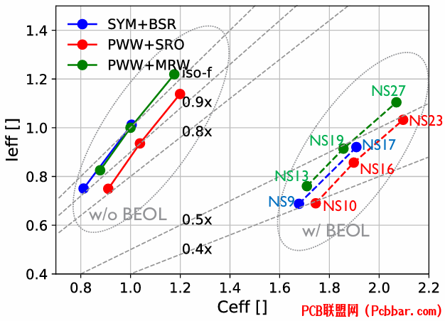

1 K2 k1 p" I7 X0 D: l. c图4展示了不同CFET配置的环形振荡器性能结果和比较,包括频率和功耗指标。) ]; A- a8 P) o5 W
$ {1 H9 o# h5 |+ V
测试结果表明,DR CFET在保持较低功耗的同时能够实现显著的性能提升,特别适合高频率运行且对功耗要求严格的应用场景。
