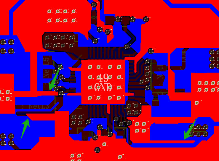

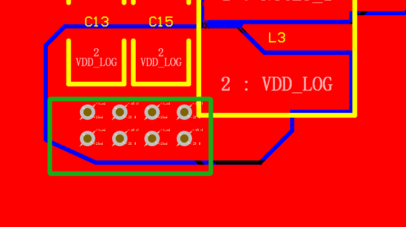

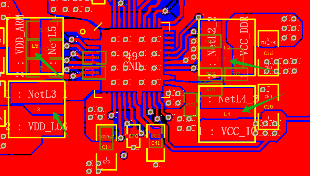

老师第三次作业已提交

电感下方同层铜皮移除

过孔不要打在焊盘上
发表于 2025-3-20 11:39:30 | 显示全部楼层
注意移除尖峰铜皮

注意输出过孔打在最后一个滤波电容后面
