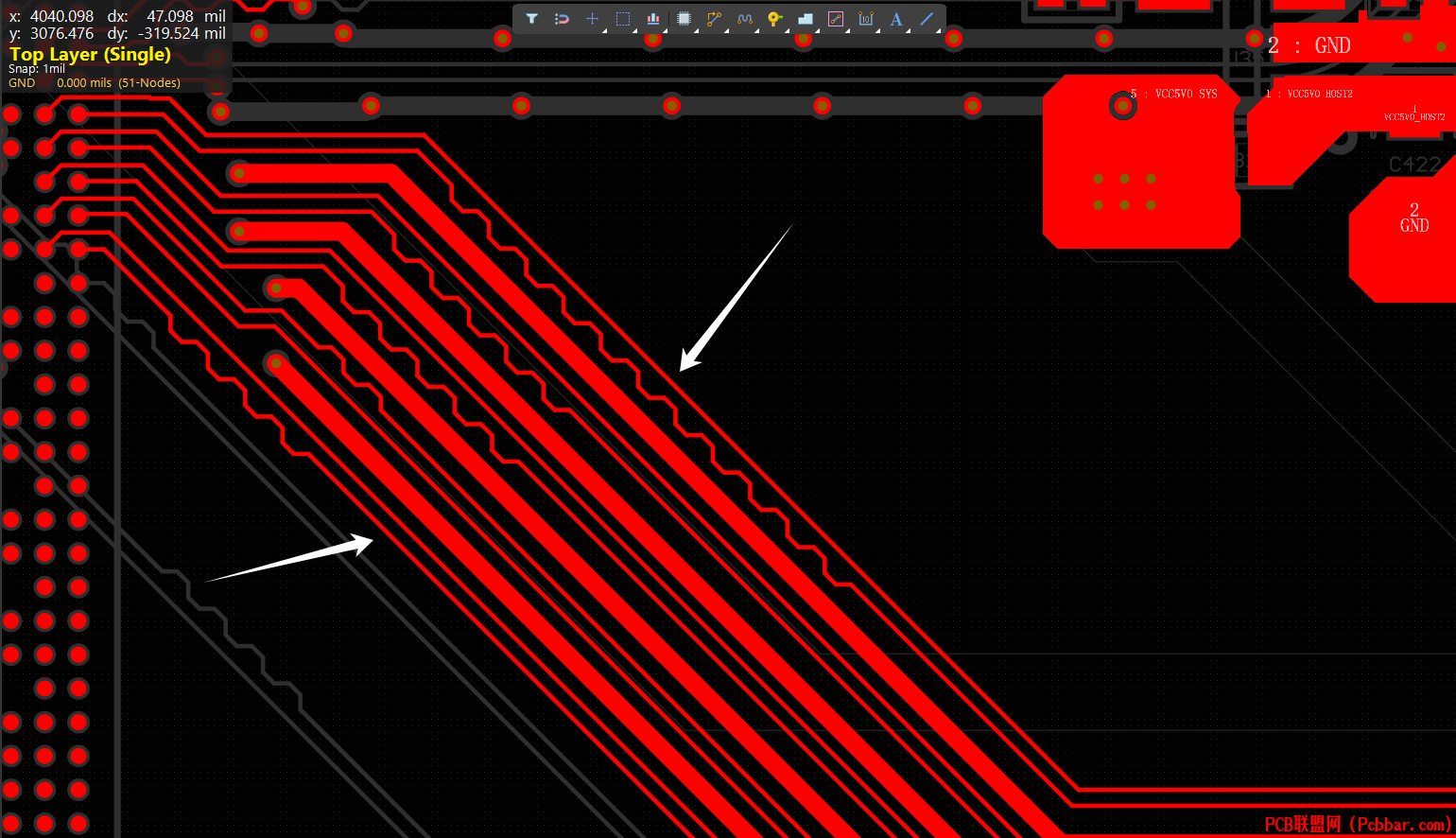

发表于 2025-3-18 17:59:08 | 显示全部楼层 |阅读模式

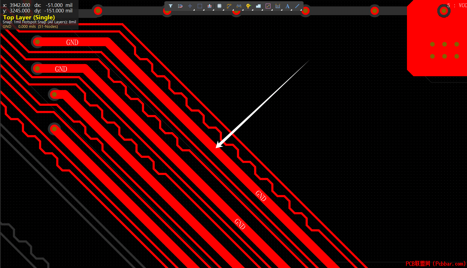

差分线长度公差在5mil以内,包底处理,包地孔间距50-150mil,越密抗干扰越强

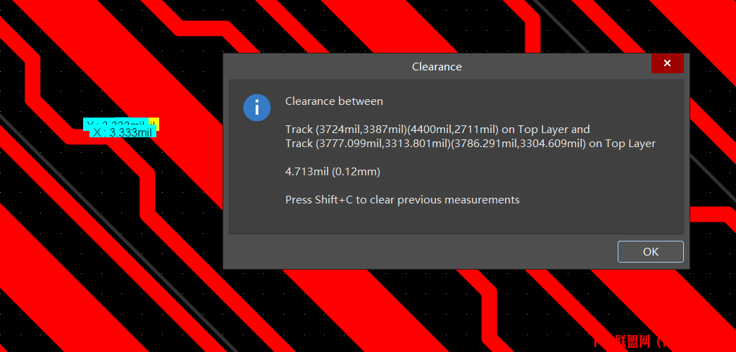

发表于 2025-3-20 16:38:42 | 显示全部楼层
差分线与包地线间距太近,间距为3W

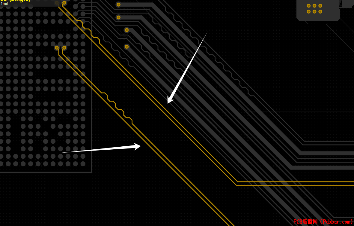

发表于 2025-3-20 16:41:00 | 显示全部楼层
包地线上面要打上包地孔

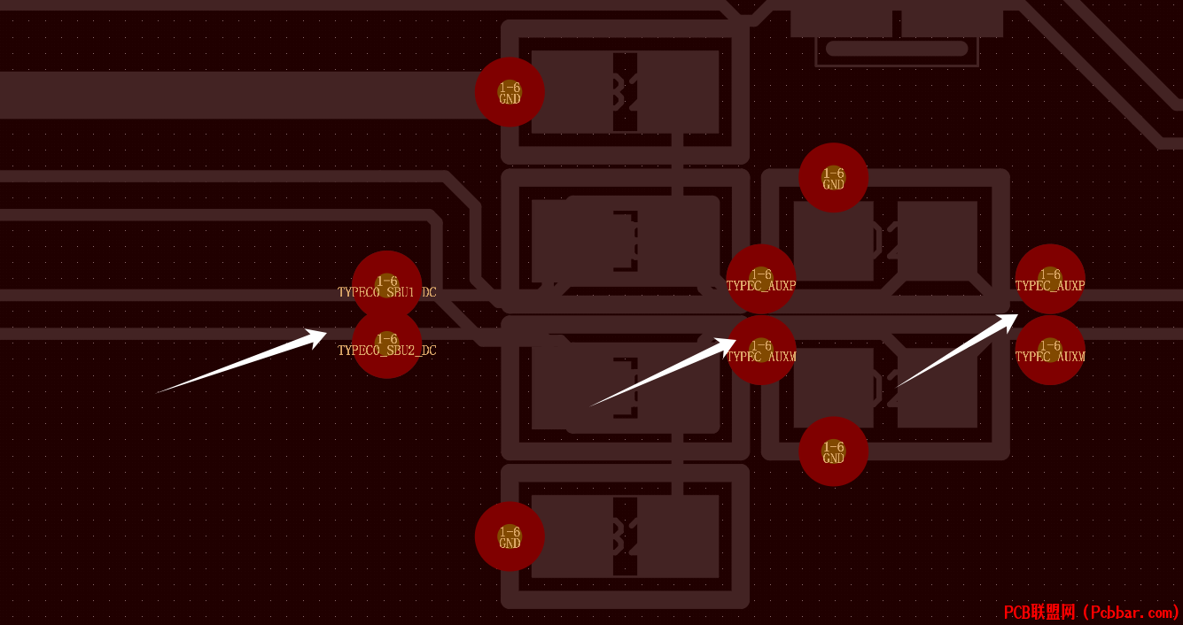

发表于 2025-3-20 17:00:39 | 显示全部楼层
差分线两侧均要包地
发表于 2025-3-20 17:27:56 | 显示全部楼层
过孔间距太近,注意合理扇孔

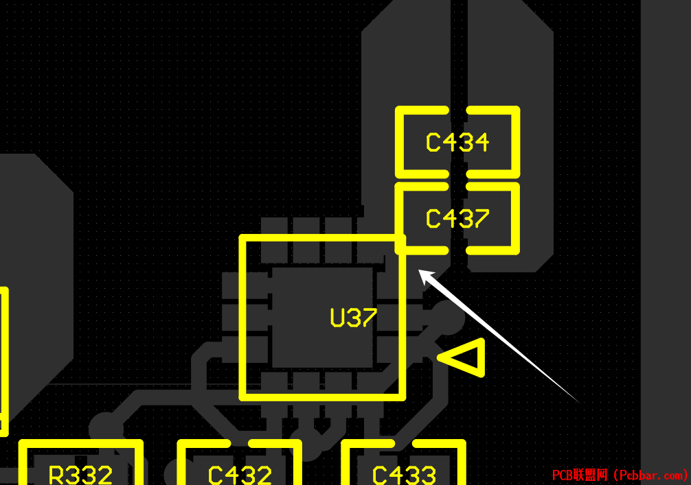

发表于 2025-3-20 17:30:49 | 显示全部楼层
注意器件间距,丝印不能交错
