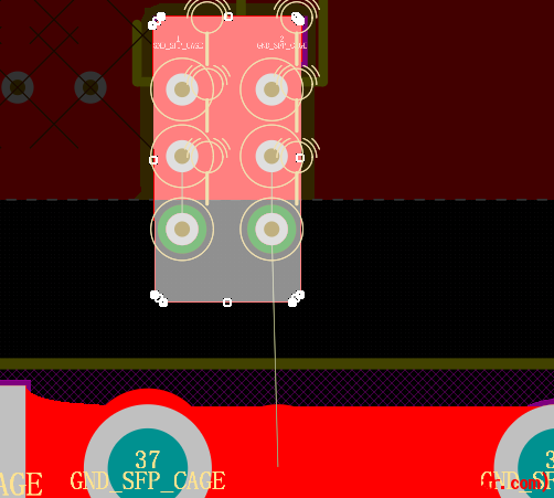

已按照要求修改,请审核

铺铜挖空里面可以用实心区域连接一下,不能开路哦,隔离跨接器件区域不需要满足2MM距离没关系

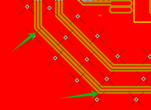

转角处推荐圆弧处理
