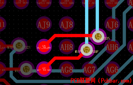

MIPI模块,两个接口的差分,注意差分等长

发表于 2025-3-19 16:06:55 | 显示全部楼层
差分走线不要包焊盘,保证等间距耦合走线
过孔之间的距离不要太近,避免割裂平面
发表于 2025-3-19 16:09:36 | 显示全部楼层
注意过客不要开窗处理,避免焊接的时候连锡短路
发表于 2025-3-19 17:08:42 | 显示全部楼层
丝印不要调出板外
