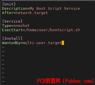

首先,我们需要创建一个服务单元文件。假设我们要创建一个名为mybootscript.service的服务单元,用于在启动时执行一个位于/home/user/bootscript.sh的脚本。可以按照以下步骤操作:
创建服务单元文件:
sudo vi /etc/systemd/system/mybootscript.service在文件中添加以下内容:
[Unit]
Description=My Boot Script Service
After=network.target
[Service]
Type=oneshot
ExecStart=/home/user/bootscript.sh
[Install]
WantedBy=multi-user.target
在这个服务单元文件中,[Unit]部分描述了服务的基本信息,After=network.target表示这个服务在网络服务启动之后执行。[Service]部分定义了服务的类型为oneshot,即只执行一次,ExecStart指定了要执行的脚本路径。[Install]部分则表明这个服务在多用户模式下应该被启动。
创建好服务单元文件后,需要重新加载systemd的配置:
sudo systemctl daemon-reload然后启用这个服务:
sudo systemctl enable mybootscript.service这样,在系统下次启动时,/home/user/bootscript.sh脚本就会被自动执行。如果您想要立即测试这个服务,可以使用以下命令:
sudo systemctl start mybootscript.service使用systemd服务单元的好处是它能够很好地与系统的其他服务和资源进行整合,您可以对服务的启动顺序、依赖关系等进行精细的控制。而且,systemd还提供了丰富的日志和监控功能,方便您查看服务的执行情况和排查问题。例如,如果您的脚本执行出现错误,您可以通过以下命令查看服务的日志:

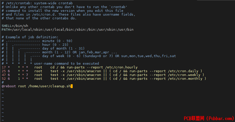

四、cron 任务虽然cron任务主要是用于定时执行任务,但我们也可以巧妙地利用它来实现在系统启动时执行命令或脚本。cron就像是一个精准的时钟管家,能够在您设定的特定时间点或时间间隔执行任务,而系统启动时也可以看作是一个特殊的时间点。
要使用cron在启动时执行任务,需要编辑/etc/crontab文件。例如,我们想要在系统启动时执行一个数据清理脚本/home/user/cleanup.sh,可以在/etc/crontab文件中添加以下内容:
@reboot root /home/user/cleanup.sh
这里的@reboot表示在系统重启或启动时执行,root表示以root用户身份执行脚本,后面是脚本的路径。
需要注意的是,cron任务的执行依赖于cron服务的正常运行。在一些系统中,cron服务可能默认是启用的,但如果您发现cron任务没有按照预期执行,可以检查cron服务的状态并确保其正常运行:
sudo service cron status如果cron服务未运行,可以使用以下命令启动它:
sudo service cron start使用cron在启动时执行任务的优点是它的设置相对简单,而且可以方便地与其他定时任务一起管理。但需要注意的是,由于cron任务的执行时间可能会受到系统负载和其他因素的影响,所以对于一些对时间要求非常精确的启动任务,可能不是最佳选择。
