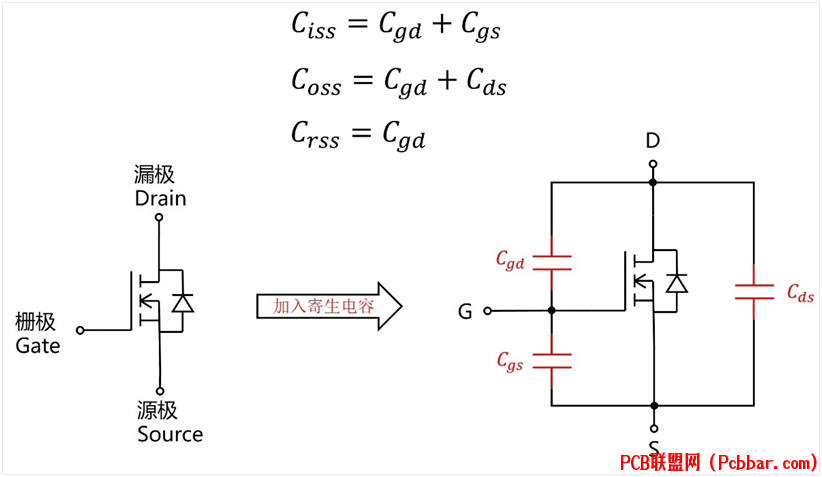

t1阶段:此阶段指的是,从驱动器开始输出驱动电压Vg_drive开始,到MOS的G和S极之间电压被充到Vgs(th)。这个过程中,MOS管始终不导通,没有电流流过,因此Ids始终为0,Vds维持不变。 t2阶段:此阶段指的是MOS的G和S之间的电压从Vgs(th)上升到米勒平台电压的过程,这个过程中,器件工作在线性工作区(Vgs与Id成正比),MOS的电流从0上升到Ids_on,MOS两端的电压保持不变。 t3阶段:这个阶段栅极维持米勒平台电压Vgp不变,同时因为是感性负载,Ids电流基本不变,但栅极一直在被充电,因为Vds在下降。此时栅极驱动器提供的所有栅极电流都被转移,对Cgd进行充电,从而导致D,S之间电压快速变小,即Vds电压下降,直到MOS达到完全导通状态。 t4阶段:MOS完全导通后,栅极驱动器电压因为高于米勒平台Vp电压,因此G和S之间电压会继续抬升,直到Vgs = Vg_drive,这个过程中栅极驱动器给Cgd充电,MOS管保持开通状态。 上面是大致的开通过程,损耗主要发生在两个时间段,t2和t3,为什么呢?也容易看出来t1:流过MOS的电流为0,因此损耗为0(不算栅极损耗的话)t2:电压为Vds,电流从0上升到Ids_on,产生损耗t3:电压从Vds下降到基本为0(严格来说电压=Ids_on*Rds(on)),电流为Ids_on,产生损耗t4:电压保持基本为0(严格来说电压= Ids_on *Rds(on)),电流为Ids_on,相对于t3时间段的损耗,非常小,可忽略。 容易想到,要想计算损耗,我们就需要计算t2和t3的值,计算t2和t3时间也是MOS损耗理论计算的难点。 下面就来说明下如何详细计算下t2,t3,顺带把t1也计算下。 我们知道,MOS的规格书里面有很多参数,Ciss,Crss,Coss,Qg,Qgs,Qgd等。

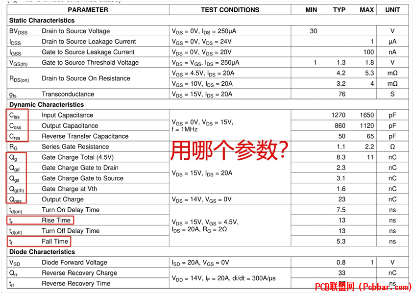

摆在我们面前的第一个问题,我们到底用什么参数来计算呢?是电容(Ciss,Crss,Coss)还是用电荷量Qg,Qgd,Qgs,Qgs(th)?

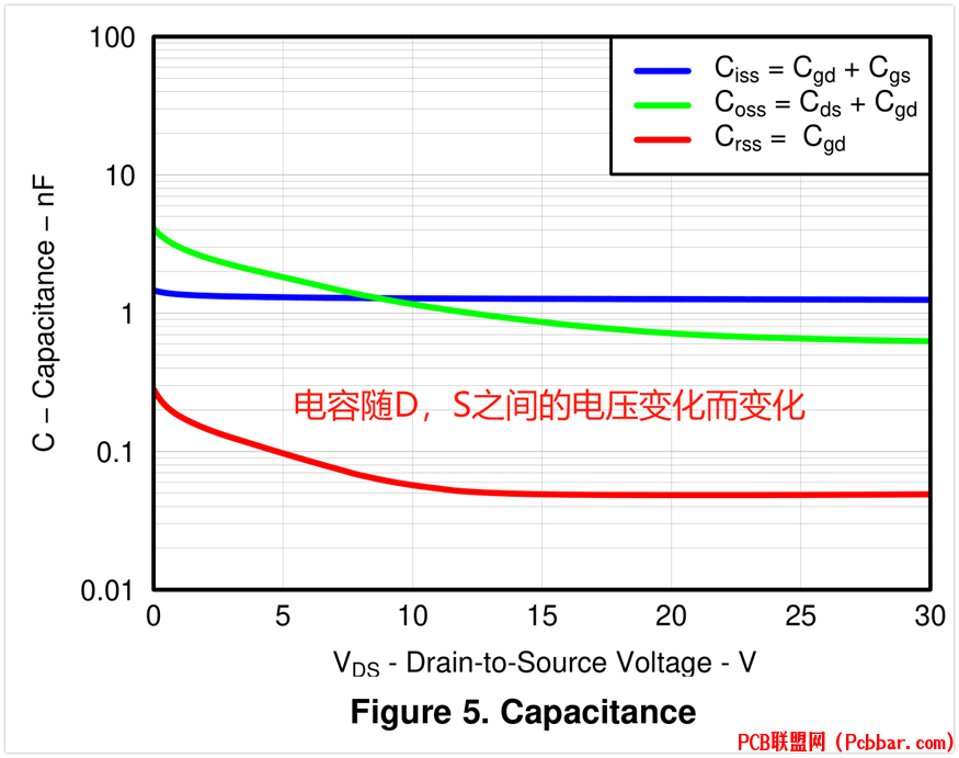

查了一些资料,MOSFET的损耗计算有用电容的,也有用电荷量的,总的来看,我认为还是用电荷量来算更准确些。 为什么这么说呢? 这是因为规格书手册中Ciss,Crss,Coss电容是某一固定电压条件下测试的,实际上电容本身就是电压的函数,而且是非线性变化的,就是说不同电压下,电容不一样。比如下图是TI的的MOS管csd17506q5a
值得一提的是,哪怕我们的工作电压和规格书中标注的电压一致,也没有用,又为什么这么说呢? 这是因为,MOS开通或者关断,它是一个过程。比如20V供电的情况下,开通过程中,电压Vds会从20V下降到0,电压是变化的,导致电容也都在跟随电压实时变化,我们不能简单的拿20V时的电容Crss=Cgd=50pF来用,因为Vds经历了从20V到0V,所以电容Cgd一直在变化,它经历了从0.3nF到50pF这个过程。

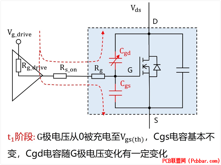

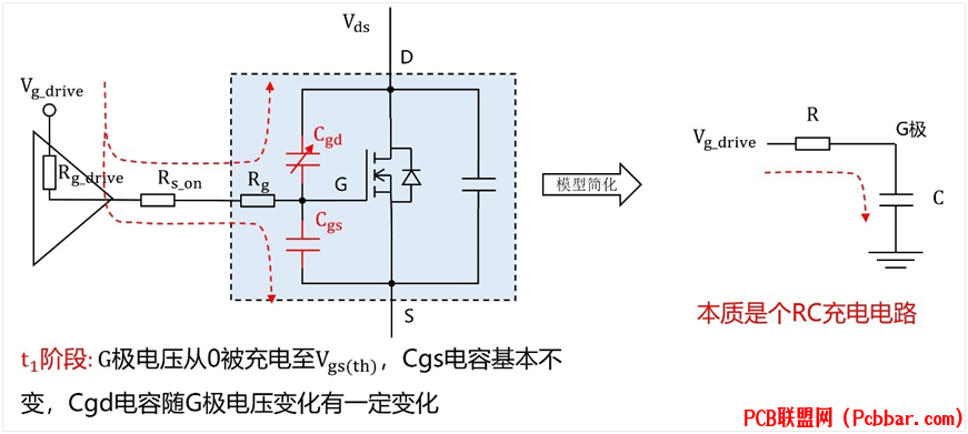

好,为什么不用表格里面的参数Ciss,Coss,Crss来计算的原因就说到这里。那下面就来具体说说用电荷量Q如何来计算t1,t2,t3。 t1的计算 t1阶段,栅极驱动器通过电阻Rg_drive,Rs_on,Rg给MOS管的栅极充电,栅极电压从0V上升到Vgs(th),示意图如下:
简单来看,这个其实就是个RC的充电电路,如下图右边:

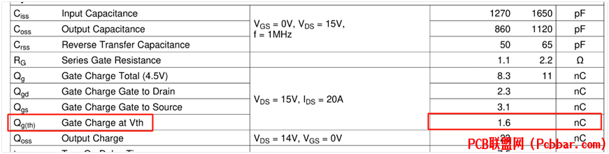

由上图可知,R=Rg_drive+Rs_on+Rg,C就是Cgd和Cgs的并联,但是前面说过,规格书中的Cgd,Cgs都没法直接用,他们并不是一个固定的值,那这个C怎么确定呢?这就用到前面说的Qg了。 我们可以从规格书中读取Qg(th)的值,以ti的MOS管csd17506q5a为例,Qg(th)=1.6nC。
尽管在给栅极充电的过程中,Cgd在变化,但是我们知道了Qg(th),即知道了充电所需要的电荷,与此同时,我们知道电压为Vgs(th),那我们根据Q=CU,就知道了等效电容C= Qg(th)/Vgs(th)。 我们根据RC充放电的充电公式,可以求得栅极从0V充到Vgs(th)的时间:

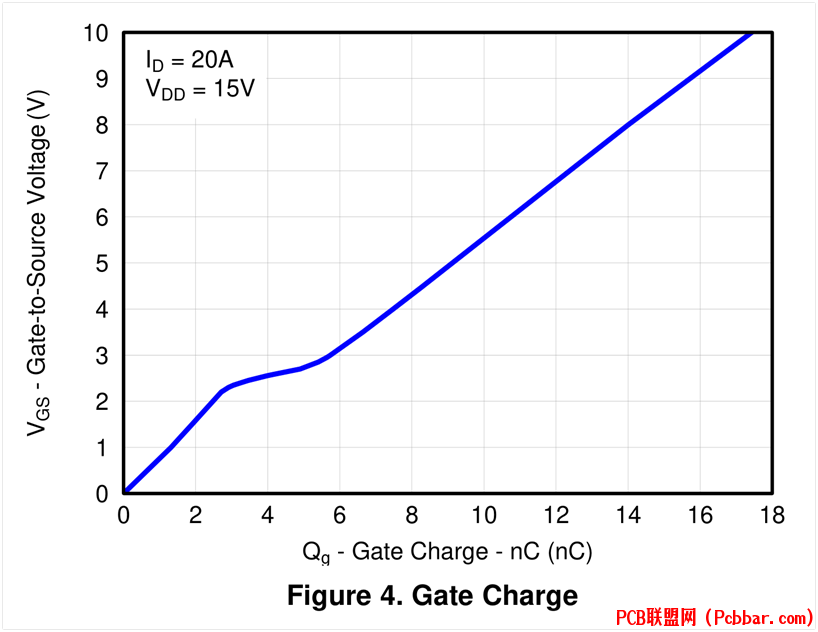

t2的计算 t2时间段指的是MOS的G和S之间的电压从Vgs(th)上升到米勒平台电压的过程,这个过程中,器件工作在线性工作区(Vgs与Id成正比),MOS的电流从0上升到Ids_on,MOS两端的电压保持不变。 t2的计算有个麻烦的地方,就是我们不知道米勒平台电压是多少,这个也是需要我们根据相关参数推算出来的。 虽说MOS管规格书中经常给出了米勒平台的电压,但是它也是固定条件下的,与电流Id有关,还是以TI的mos管csd17506q5a为例,下面是其栅极电压与栅极电荷的关系曲线。

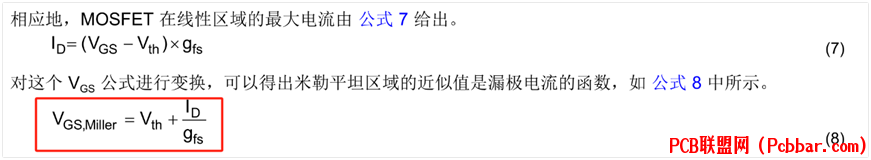

从曲线知道,米勒平台电压大概是2.5V左右,但是它是通流20A的条件下的,如果我们通流是10A,那么米勒平台电压就会不一样。 那如何计算米勒平台电压呢? 网上查到有两种方式,一种方式公式如下(参考TI文档,文档编号为ZHCA770):
个人觉得这个方式求解不实用,因为gfs本身就和Ids相关,它不是一个常量,参考下面模电书籍《模拟电子技术基础》
所以呢,就算我们可以从规格书中看到有跨导gfs,也不能直接用,因为它是特定条件下的,咱们得工作条件很难说一模一样。 那怎么办呢? 还有第二种方式是下面的公式(参考onsemi文档,编号为AN-9010CN- MOSFET基础):

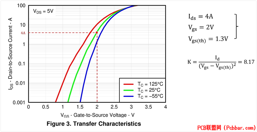

所以我们如果能知道这个参数K,那么就可以得到Ids与Vgs的关系式。那怎么得到参数K呢?根据上面的公式,我们可以得到K的公式如下:
一般MOSFET手册都有Vgs与Ids的曲线,我们可以从曲线上读取一个点,同时Vgs(th)电压MOSFET手册中一般本身就有标注。 举个例子: 下面是TI 的 MOSFET管csd17506q5a 的Vgs与Ids的曲线,假设温度是25℃,对应曲线为绿线,在Vgs=2V时,Ids=4A,同时可以查到手册中Vgs(th)典型值为1.3V,所以最终我们可以计算得K=8.17

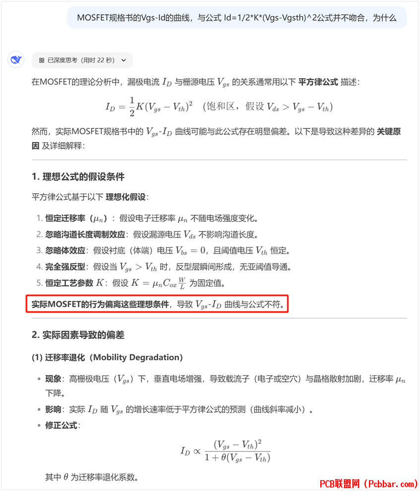

不过,值得一提的,这个方法没有那么准,因为我们另外取一个点的话,会发现计算出的K值不太一样。同样的方法,如果我们从曲线上取的是Vgs=2.5V,那么Ids= 40A,根据上面的公式,我们会计算得K=27.7。 为什么不准呢? 我问了下deepseek,答案如下:
总之,就是过于理想化。 那怎么办呢?怎么得到不同电流Ids时的米勒平台电压Vgp? 我忽然发现,不是可以直接从 Vgs-Ids曲线上读取吗?我们前面取的点,Vgs=2V时,Ids=4A。其实就是说明了在电流Ids=4A时,米勒平台电压Vgp=2V。 又为什么这么说呢? 我们先理解下Vgs-Ids曲线,首先这个说的是MOS管工作在线性工作区的时候,当Vds一定,我们增大Vgs,那么Ids就相应的增大。 现在假如我们的电路,工作在一个具体的Id电流值的情况下,这个Ids对应到曲线上就有一个Vgs的值,现在电路正好工作在这个状态。现在我们继续给Vgs充电,但是呢,受负载影响,Id不能增大,所以这个时候继续给栅极充电的话,会导致Vds下降, Vds下降,意味着Cgd被充电了,这个时候Vgs电压是不会变的,也就是说开始进入米勒平台电压了,这不就说明这个Vgs的值就是米勒平台电压Vpg了吗? 我们看看TI 的csd17506q5a,根据下面的Qg的曲线,可以看到其20A的米勒平台电压为2.3V,而Vgs-Ids曲线,在20A时,Vgs对应电压也为2.3V左右,说明上面的推断应该是正确的。
好,米勒平台电压我们现在已经有获取的方法了——从规格书手册中的Vgs-Ids曲线直接读取。 下面继续看t2如何计算。 其实方法和t1差不多,我们已经知道t2阶段,电压是从Vgs(th)上升到了Vgp_on,只需要再知道t2阶段栅极充入了多少电荷就可以了,而这个电荷量就是Qgs-Qgs(th),Qgs可以从Qgs的曲线上面读取,如下图所示:
t1+t2的总时间:栅极从0电压被充电到米勒平台所用的时间,总的电荷量为Qgs,电压从0升到了Vgp_on,还是跟前面的RC充电电路模型一样,我们可以求得总时间t1+t2。 然后用总时间减去前面计算出的t1,就可以得到t2时间长度了,具体过程如下:
t3的计算 t3指的是米勒平台阶段,这个时候Vgs的电压保持不变,主要是给电容Cgd充电。 因为Vgs的电压不变,栅极驱动器的电压也不变,因此栅极的电流Ig是不会变的,因此我们可以利用这一点计算米勒平台时间t3。 米勒平台的电荷量Qgd我们可以从规格书中直接获取到,以ti的MOS管csd17506q5a为例,Qgd=2.3nC,根据公式Q=I*t,我们就可以得到充电的时间t了。 t3具体计算如下图:
