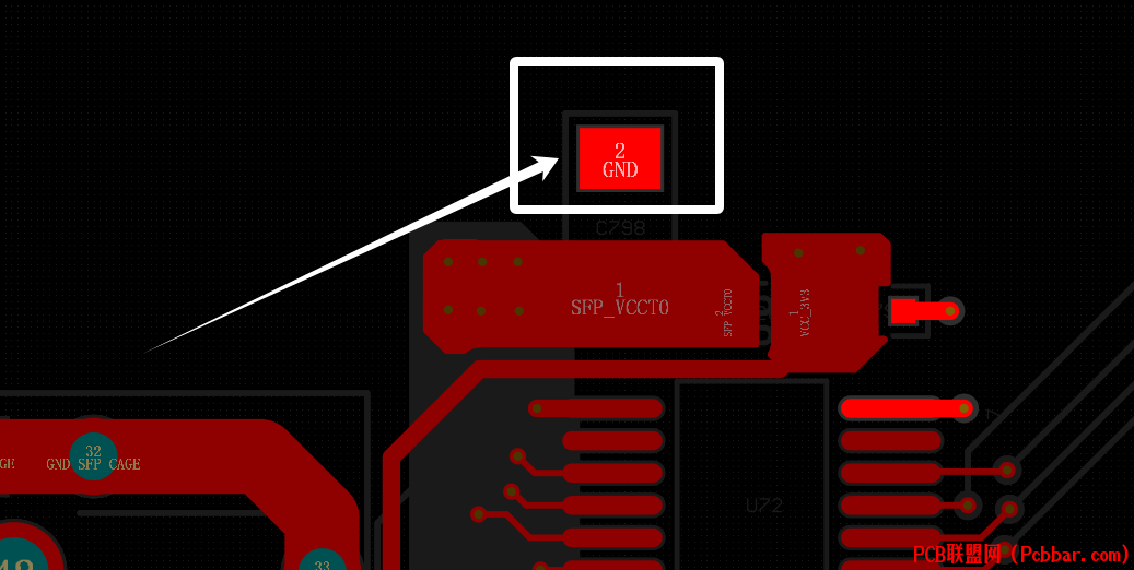

心得:光口模块尽量在IC信号附近,以保证信号长度短;
         两组差分信号对内等长5mil;
         单端走线阻抗匹配2.5mil;
        隔离距离保持80mil。

发表于 2025-3-18 17:46:35 | 显示全部楼层
差分线两边都要包地
发表于 2025-3-18 17:47:46 | 显示全部楼层
电源的GND没有回流
