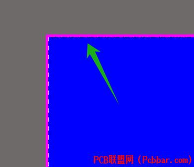

本次作业新的心得:
1、电容先大后小顺序摆放,就近摆放在输入/输出管脚,可以有利于减少干扰,使得电容的滤除效果达到最佳
2、输入、输出的GND尽量汇接在一起,保持完整回流。
LDO线性稳压电源.zip
575.14 KB, 下载次数: 1, 下载积分: 联盟币 -5
发表于 2025-3-18 11:08:05 | 显示全部楼层

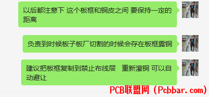

存在飞线开路
发表于 2025-3-18 11:08:31 | 显示全部楼层
控制铜皮到板边距离
